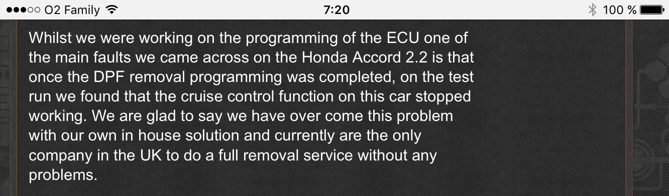

Ja mam v Acc8g DPF odstraněny a ešte pred tým, než som si vybral firmu, tak som si overil, či po ich zásahu do ŘJ bude fungovať tempomat( zo zahraničných for som vedel, že niektorí to nedokážu). A tak mám filter preč a tempomat funguje...pocitaj ale, že takáto firma si od teba vezme dosť peňazí, pretože bude musieť nanovo preprogramovat RJ
Dobré firmy sa tým rádi chvália..
