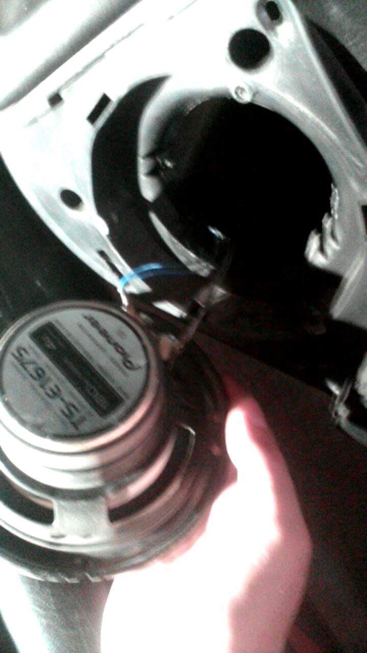

Zdravím, přestali mi hrát zadní repra, ty už mám vybrané, rovnou jsem mrknul i na předky abych objednal při jednom, v aute momentalně mám nějaké 16cm pioneery, chtěl bych ty 165mm.. vypada to, že do dvěří už někdo říznul, plasty jsou už takové okousané Velmi šťastný sorry za foto lepší kalkulačku jsem po ruce neměl, takže pokud bych koupil tu podložku,tuhle nebo tuhle , tak stačí jen příšroubovat k těm puvodnim diram rovnou i s reprem? Díky
BTW. Všechny repraky co v aute mam jsou 4 Ohm, a vsechny co mam vybrane jsou 3 Ohm, je to problém?

Někdo říznul kvůli montážní hloubce, ale pořád je to na průměr 160mm. Ty podložky samy o sobě neřeší nic. Jsou to obyč. 165mm kruhy, tj. k původním dírám nejdou. Je potřeba podstatně větší úprava nebo zůstat u 160mm.
3 Ohm nevadí.

Ja jsem taky musel kvuli 165 reprum vyřezat tapec , pak jsem je přišrouboval taky přímo na ten tapec , ale pak jsem koupil ty MDF podložky a je to lepší přišroubuješ je přímo na plech dveří tapec ořežeš sice o mnohem víc ale origo mřížka me je krasne zakreje takže nikdo nic nepozna a pozdější výměna repráku za lepší třeba nebo tak bude mnohem jednodušší a líp tam ty repráky budou držet . Za mě teda MDF podložky a chvilku si s tím pohrát Úsměv

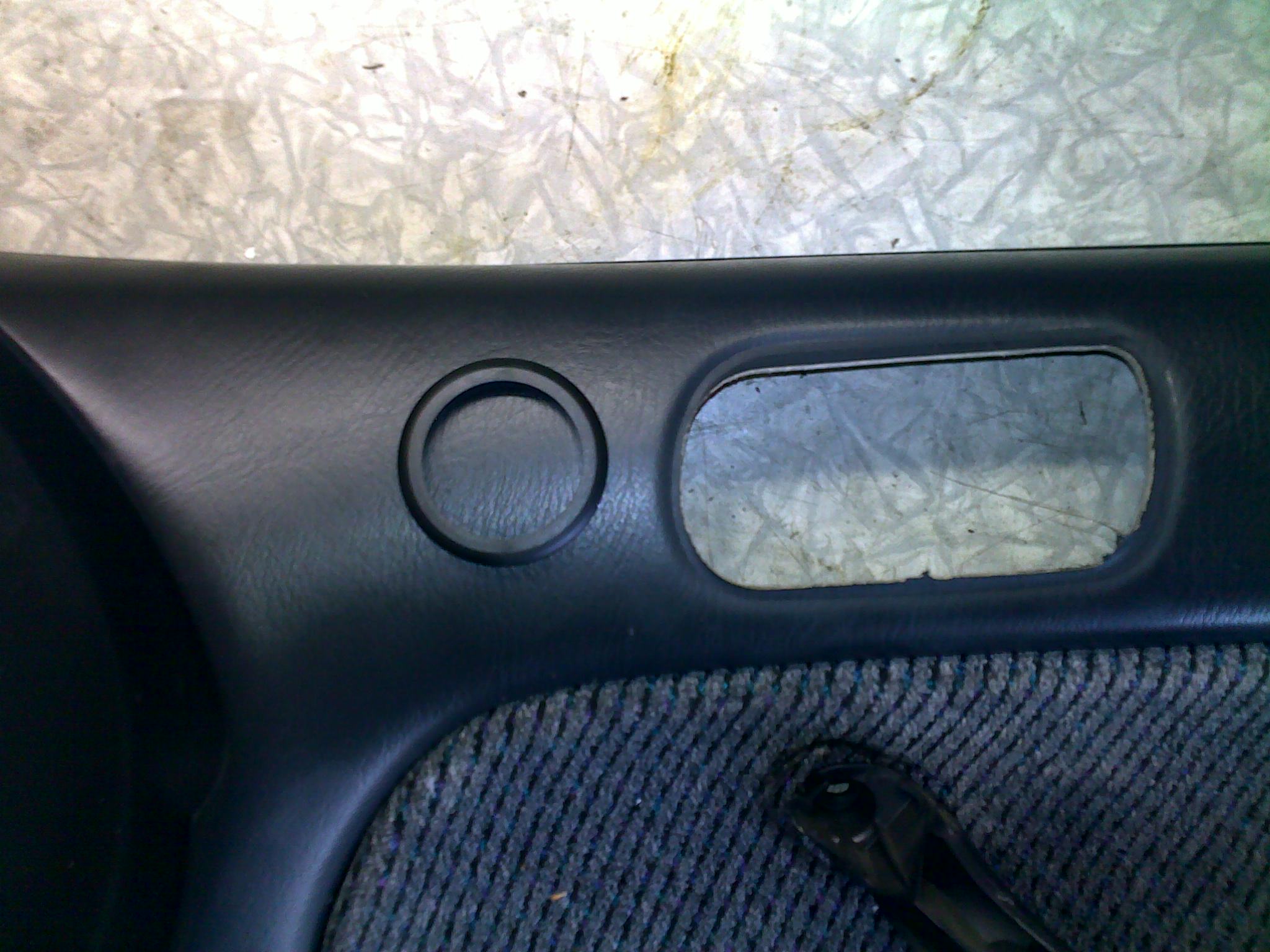

tady jsem našel pár fotek, kdy jsem kamarádovi dělal dveře do sedana C6G, u hatchbacku a coupe to je dost podobné
