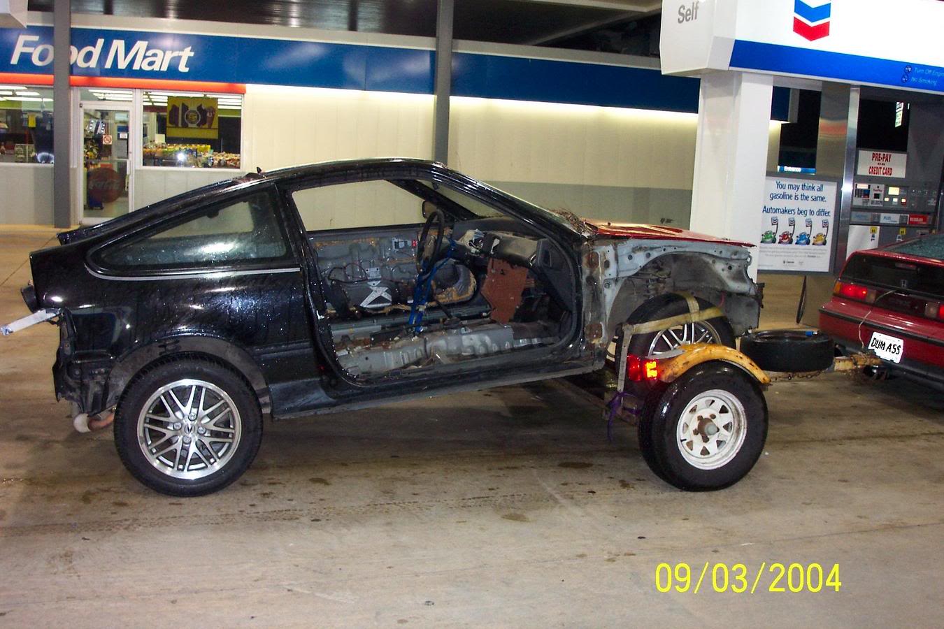

Na tahání Lotuse by Ti stačilo i tohle Velmi šťastný ,
(ale když jsem před x lety zkoušel najít info, <a jestli dobře pamatuju>tak podobný typ není schválen pro EU)

po tom jsem se sháněl a jak říkáš..není schváleno, přitom se takto u nás několik desítek let zpět normálně tahala auta na závody

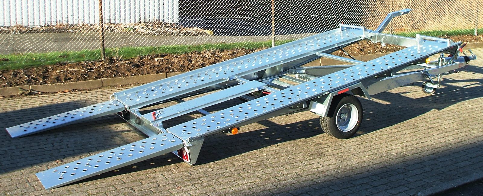

Doporučil bych ti takový jaký je na fotce ... 1500 Kg celkově, 360 Kg vlastní váha 100 km/h, aktuální cena: 1999 Euro
Rozhodně kola pod - vlek bude jen o málo širší než Accord, kam se vejdeš s autem projede i vlek
Nevýhodou 10" kol je, že prázdný vlek víc drncá než na větších kolech, zase máš těžiště níž a vlek lepší sedí a nenaklání se
10" pneu se nechají pořídit za 50 Euro
Sklápění je velké plus, v podstatě nejde auto špatně naložit, dokud není těžiště ve správné poloze, tak se vlek nepřeklopí, navíc velmi malý nájezdový úhel
Na lehčí auta je jednoosák super, když by ti nevyhovoval, můžeme se domluvit, že si ho od tebe vezmu

rom.e to je hodně pěkný, takže stačí B96 a auto s maximem na 1500kg na tažném?
Rom. je teď offline  Rom.
PříspěvekZaslal: 15.10.2015 , 16:08   Citovat
Lukas28 napsal:
nevím, kolik má Accord Diesel celkovou váhu, ale třeba u CR-V I. a II. (předface benzin) se vejdeš do 3500 Kg a stačí "čisté" B
PS. tak u Accorda to nepůjde, i 2.0i Tourer co mám doma, má celkovou 2030 Kg, tzn. s 1500 Kg vlekem jsi přes 3,5t (ale pravda je, že dělají i stejný vlek s 1300 Kg) Úsměv

Diky, zjistuju teda Pongratz je to dobrý Vypada to zajimave!
Edit- nastava trochu problem diky rozlozeni vahy. Lotus ma pomer hmotnosti na napravy jako Porsche 911, takze opacne nez Honda- "vsechno vzadu". Nasel jsem jednoho Exige na podobnem privesu, ale je kvuli tomu cumakem skoro pres kloub to mi hlava nebere Nevim, jak by to bylo s tim drzakem na navijak a ev. rezervou. Couvnout by na prives neslo, urval bych neco na prednim narazniku Smutný
Edit vol. II.- po par vterinach Googlovani vidim v Nemecku tenhle typ voziku, novy!, za 1680,-€, to je zajimave OK
Edit vol. III.- cena byla bez dane Ble , takze neco pres 1900 Teuro.
