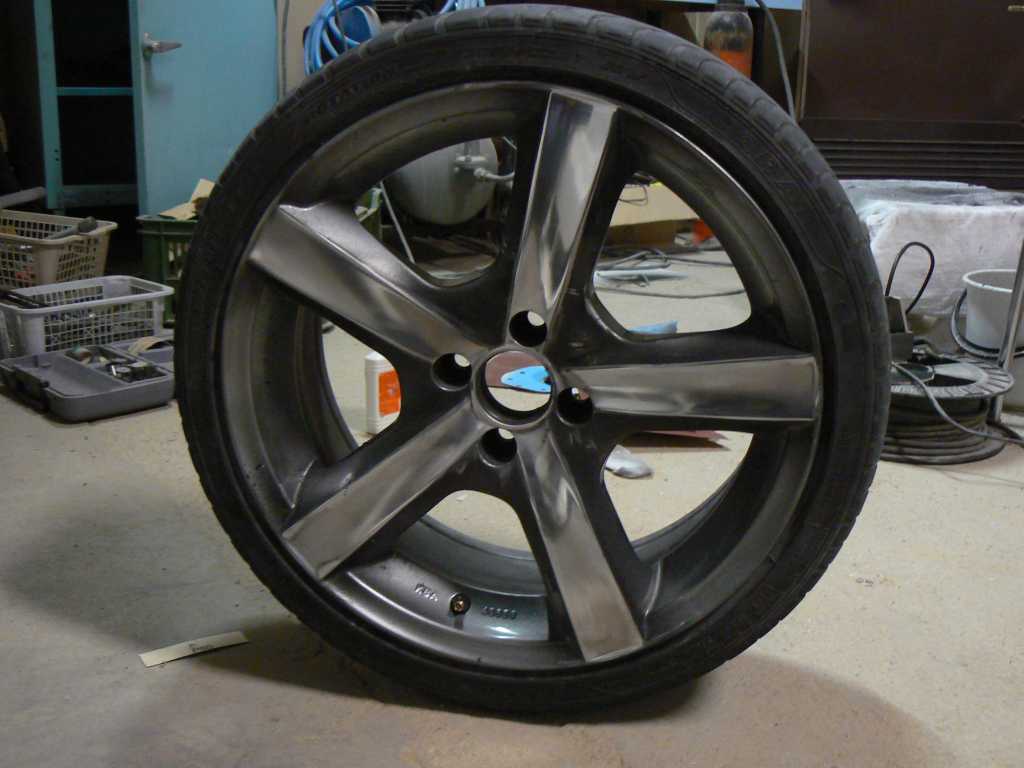

Zdravím, máte někdo zkušenosti s leštěním alu kol? Já jsem teď ve fázi finálního doleštění (leštím jen paprsky a mám toho plný zuby a ruce vůbec necítím, hlavně konečky prstů zmatenej ). Tedy začal jsem papírem 60, pak 120, pak 220, ........ , 1200 a nakonec papírem o zrnitosti 2000. Mezi jednotlivými vrstvami jsem udělal kontrolní nástřik (zaprášení) černou matnou barvou. Potom jsem si do vrtačky nasadil filcový kotouč a brusnou pastou (tou zelenou na hliník) jsem to chtěl vyleštit do zrcadlova. Ale ouvej. Leštěná plocha je sice lesklá, ale ne tak jak bych si představoval. Je taková lehce zamatněná. Nevíte čím by se to dalo doleštit a kde to sehnat? Na pár místech mi zůstala ta zelená pasta a ne a ne dolů. Na netu jsem se dozvěděl, že to jde dobře olejem, tak jsem to zkusil a měli pravdu. Jenže ty potřená místa jsou teď sice maximálně hladká, ale taky matná! Slyšel jsem něco o chemickém leštění hliníku - nevíte někdo čím se to dělá a kde to sehnat? Díky za každou radu (věcnou radu).
Leštění.jpg, 79.94 kB

PříspěvekZaslal: 8.2.2008 , 8:11   Citovat
je potřeba vlněnej kotouč , jemnou pastu - silichrom leštit z vlhka do sucha

PříspěvekZaslal: 8.2.2008 , 18:05   Citovat
Silichrom mám, tak to zkusím, ale přišel mi hrubý. Uvidím. Co třeba toto: Chemické leštění. Nevíte někdo, čím to mohou dělat? Zjistit to by bylo fakt super, protože po kolech se chci pustit do motoru. Je to tam.

PříspěvekZaslal: 8.2.2008 , 18:45   Citovat
Douby napsal:
To ale není leštění ale čištění. Je to dobré třeba u veteránů, kde díl vypadá jako nový, ale není leštěný, co u orig. nebylo. Cena myslím 750,- Kč za 1kg

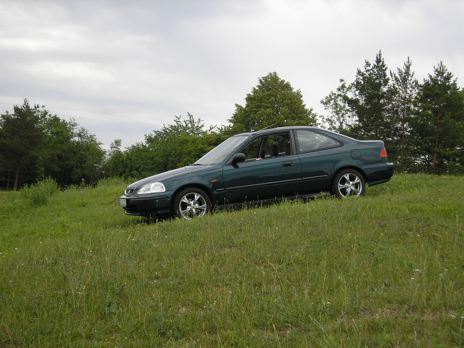

Si šikovnej, mohl bych se jen zeptat jak dlouho by mi trvalo vyleštit tydle kola ? sou na půdě ale tak udělat z nich leštěnky mě nenapadlo..
promin za offtopic ale zajímá mě to..
mají tam ale takovou prohlubeň v sobě no .. Smutný myslíš že by to šlo ?
P6220018.JPG, 400.22 kB

Určitě by to šlo. Tohle jedno kolo jsem dělal 3dny a to jsem brousil jen paprsky Tak to valím bulvy
Když se teď koukám na ta zbylá 3 kola, je mi trochu do breku, do čeho jsem se to pustil. Prsty na rukách už skoro necítím. Tuto odpověď píši jen malíčkama Bueee

PříspěvekZaslal: 8.2.2008 , 20:12   Citovat
a nebylo by lepsi opiskovani??
