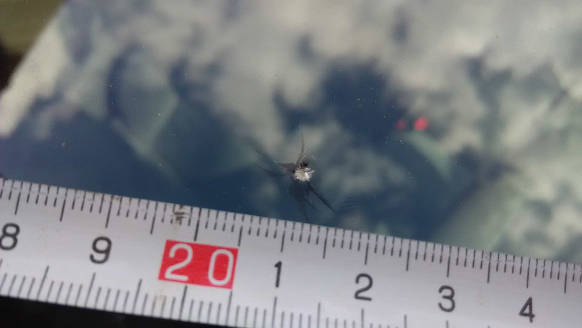

Zdravím, nemáte někdo zkušenosti s někým z okolí Břeclavi (nebo i o něco dál když to bude stát za to), kdo by opravoval praskliny na čelním skle?
Co jsem hledal na netu, tak prý existuje nějaká "nová" metoda, kdy se to podtlakem nějak srovná a slepí, takže to prý skoro není poznat, nevíte někdo něco o tom?
Není to až tak velká prasklina, spíš malý ťukanec - celé sklo se mně kvůli tomu měnit nechce...
Díky
sklo.jpg, 76.76 kB

podle fotky to vypada, ze se to opravit da - natlaci se tam tusim nejaka priskyrice, a neni to skoro poznat. mel jsem podobny dulek a vzduch se taky dostal mezi skla, stalo me to pred dvema roky asi 300.
kdyz jsem to resil, nesmela byt oprava v zornem poli ridice - na netu urcite najdes jak je to definovano.

Žádná nová metoda to není, je to pryskyřice tvrzená UVčkem. Ten aplikátor s pryskyřicí stojí pár stovek.

Nazdar, doma by sis to mohl udělat sám, za předpokladu, že máš na to nádobíčko, tzn. lepidlo, vtláčecí přípravek a UV-lampu. Ale je jednodušší a asi i levnější, když s tím zajedeš do servisu, kde mění a opravují okna. Zvládnou určitě i přeleštění jemných vrypů,vzniklých štěrkem atd.

Ta metoda je stará, opravu uznávají i pojišťovny. Pokud hledáš někoho z Břeclavi, bohužel si nevzpomenu na jméno ale je šikovný a dílnu má na výjezdu z Břeclavi směr TESCO. Abych to upřesnil je to na Lidické, když vjíždíš do Břeclavi po Lidické, tak po pravé straně je bazar Supr-kára (nebo tak nějak se to jmenuje), pak je vzápětí křižovatka a hned je opravna autoskel. Já tam byl před pár lety s mazdou, i když mi řekl, že to není rozbité od kamenu, který odlítl od nějakého auta ale prasklé od pěnící rzi A-sloupku, napsal to tak aby to pojišťovna proplatila. Jednání a ceny v pohodě.

Prý by to šlo spravit, ale když jsou dvě, že by to radši vyměnil páč by mohl být problém s technickou. Takže mám jezdit a neřešit, a před technickou se pak stavit, že to vymění na pojišťovnu... Tak teda ok no...
Jen doufám, že to přežije zimu, jak v tom zamrzne voda tak to bude zajímavé
