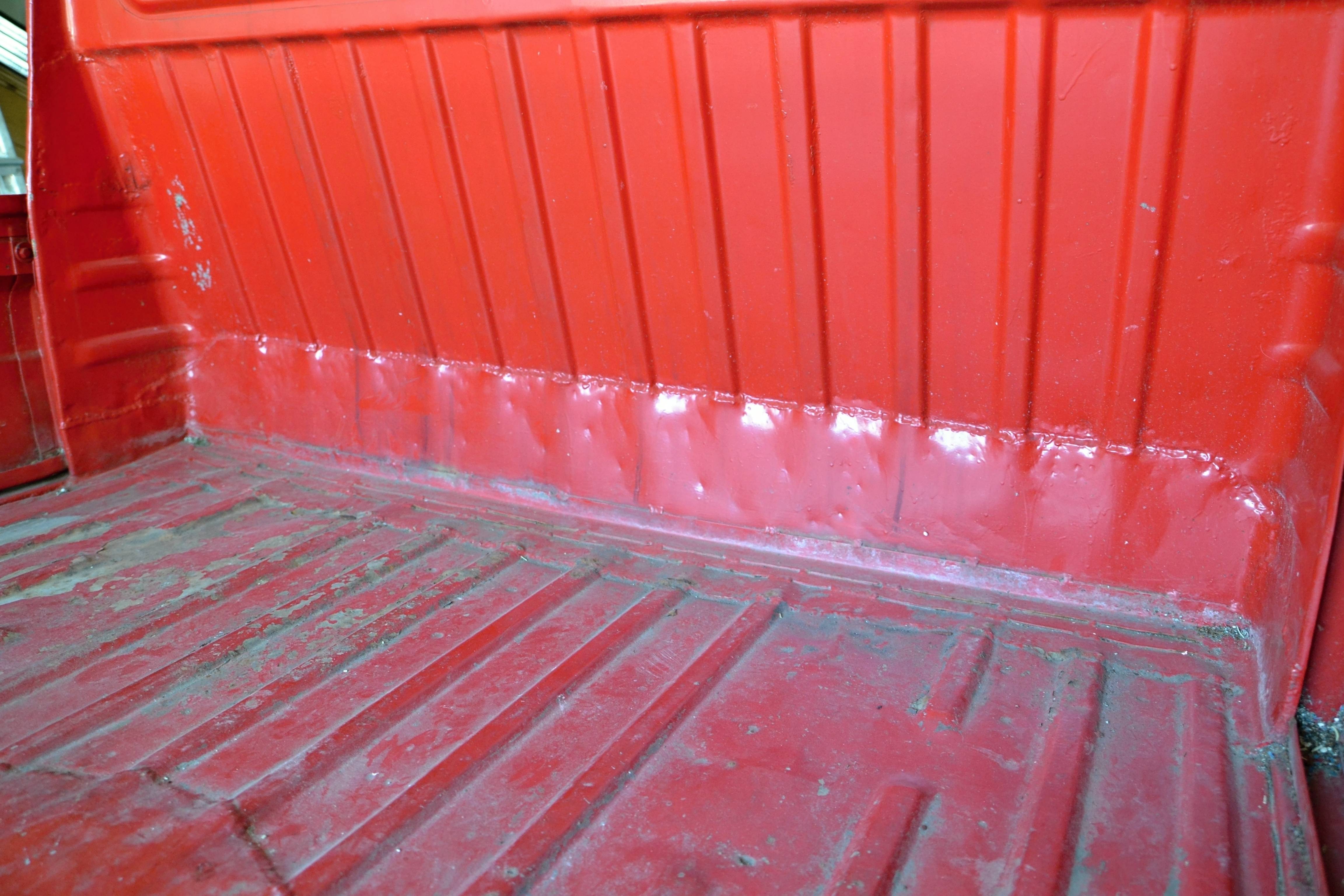

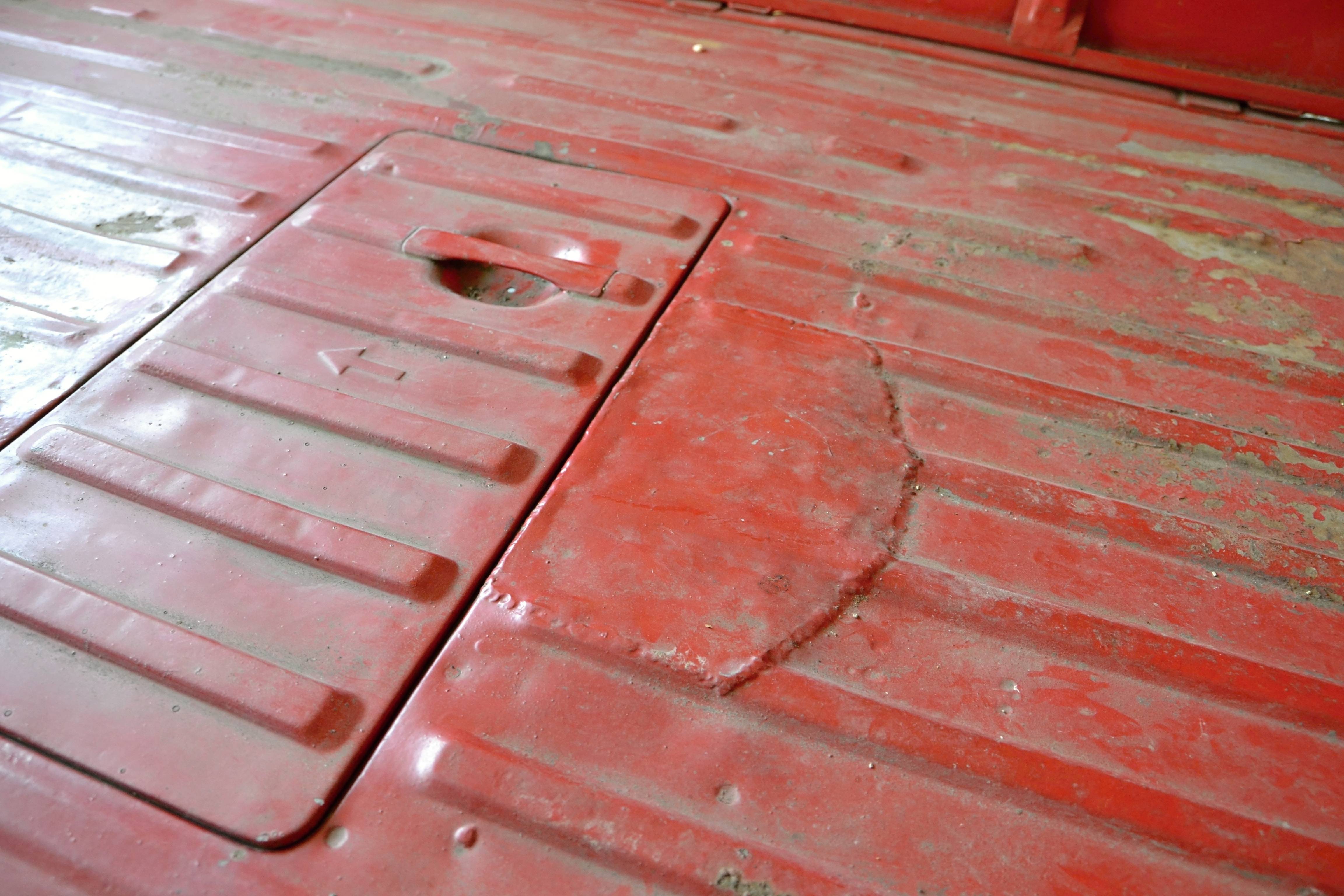

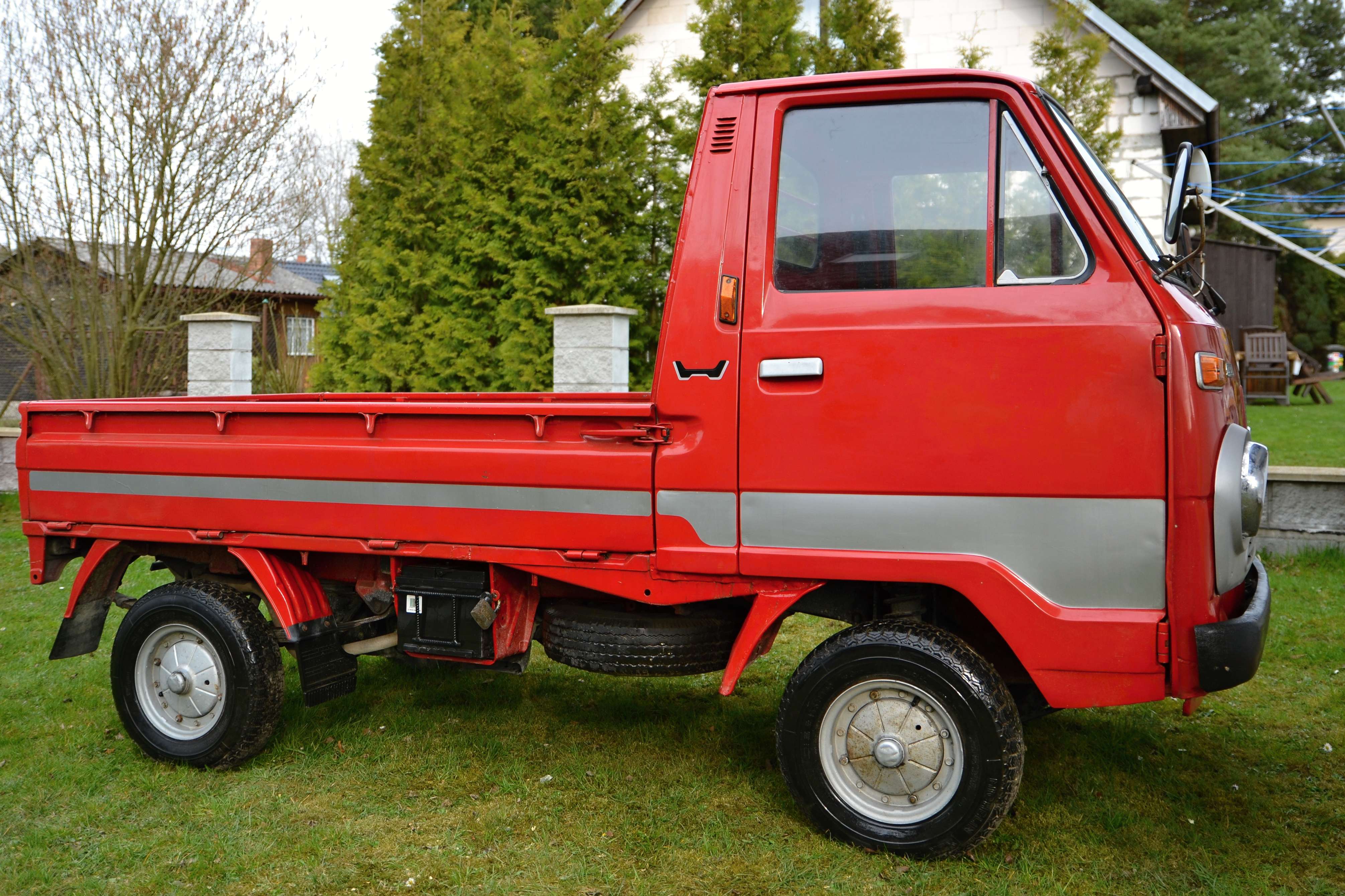

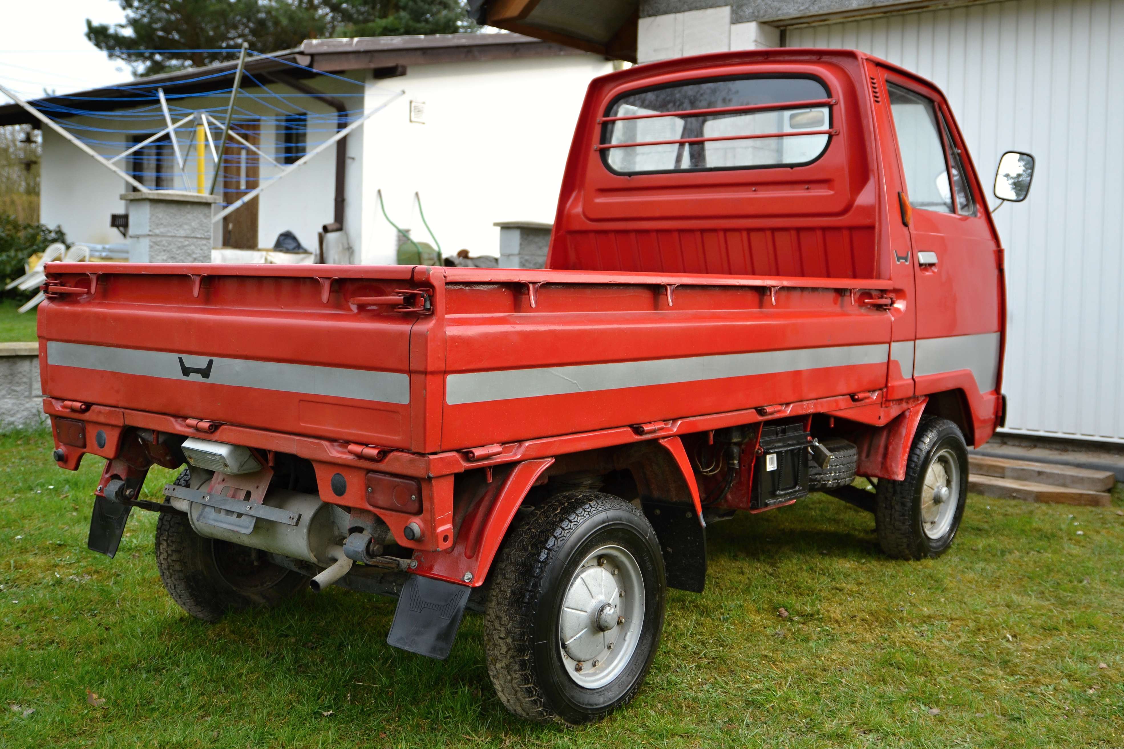

Daver napsal:
Tasemse na to byl čéra podívat. Je to úžasné malé autíčko, z dálky vypadá na dobrý stav pohledově, hodně dílů se zdá být originálních, nicméně mé poznatky v tom co chybí k dokonalosti:

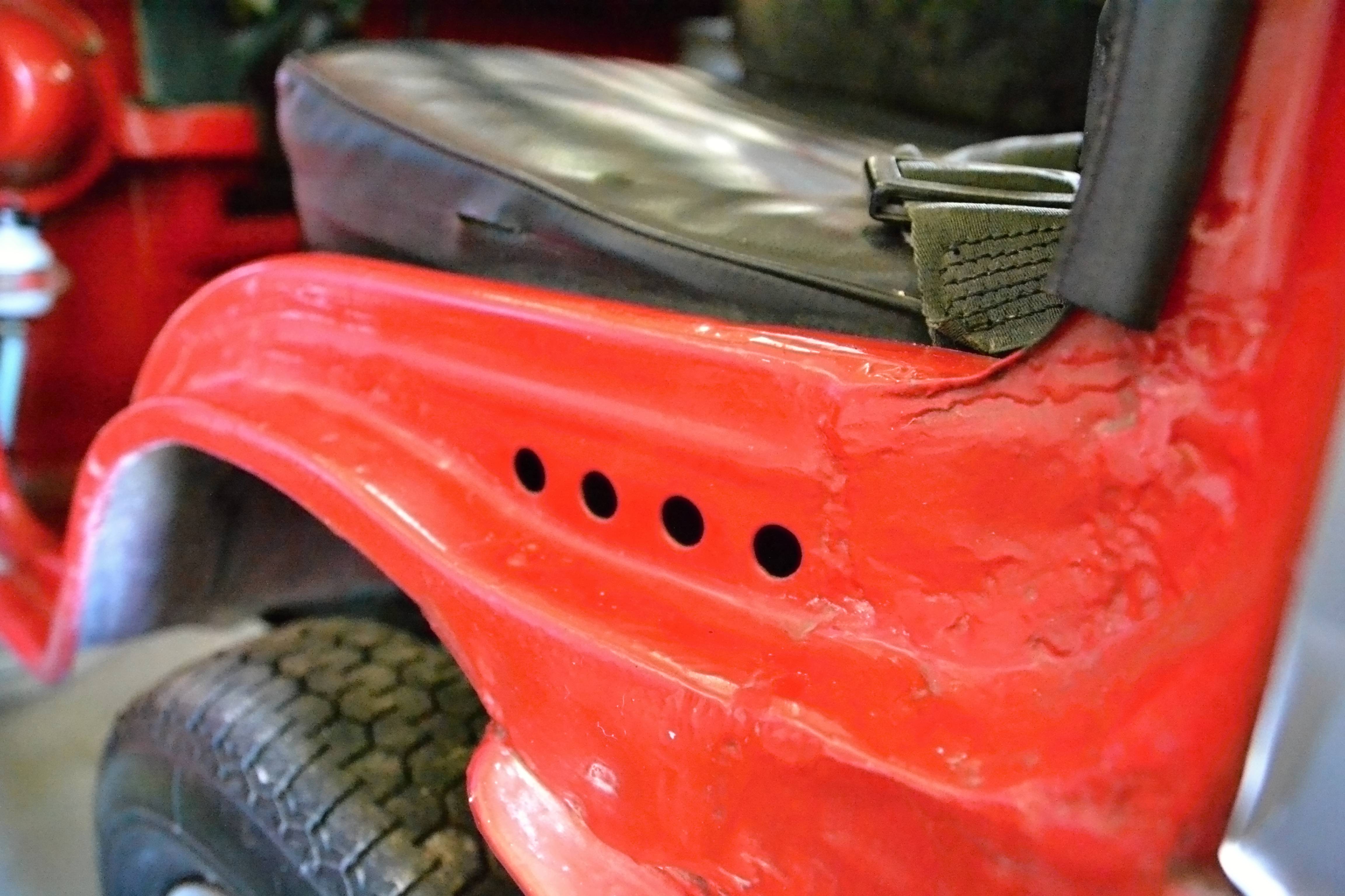

- kastle je brutálně vyvařovaná, skoro všude a stylem záplat vně, ovařeno, zastříkáno ... zkrátka samá lata Úsměv ... rezavé je to minimálně, ale všechna špatná místa byla opravena invazivně a funkčně, nikoli "hodnotně" ... takže pokud by mělo jít o renovací, je tam hodně moc karosářských prácí

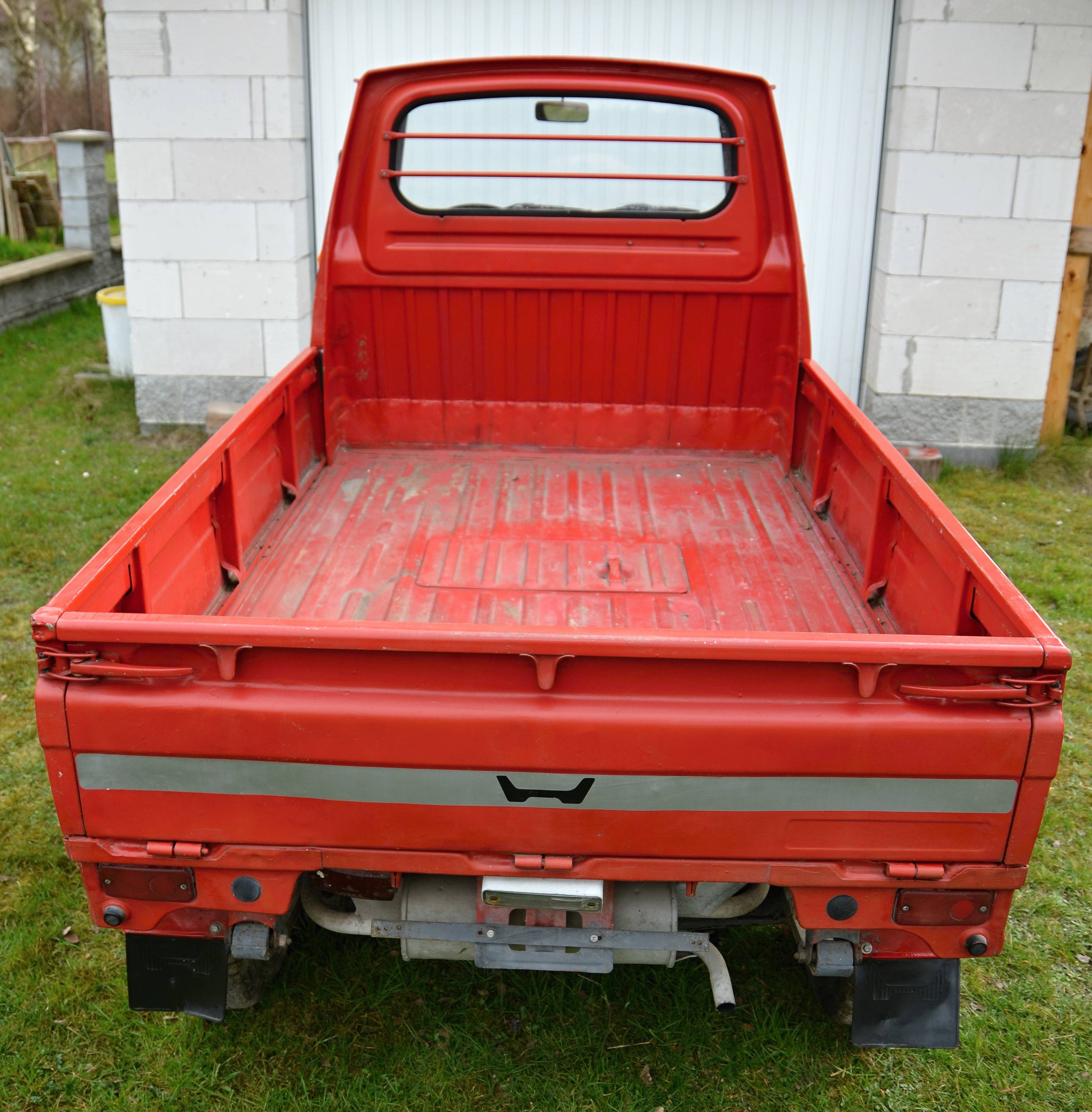

- ložná plocha je od používání dost pobouchaná a vzhledem k tomu, že není demontovatelná (jestli jsem dobře pochopil je to součást rámu - nosný prvek), bude celkem milování jí porovnat
- lakováno je červeně, původní barva vypadá na světle modrou - viz ZDE ... v TP ale údajně zmínka není
- nejde nastartovat, údajně vlhké svíčky, těžko říct, ale motor točí v pohodě
- klakson troubí, stěrače (kdyby měly čím) stírají, ostřikovače (kdyby měly co) stříkají, ukazatel paliva ukazuje Úsměv
- brzdy údajně nic moc, zralé na repas
- pneu žádný zázrak, na drifty to nebude Úsměv
- listova pera vypadají v kuse, ale jak moc jsou fit, to by ukázal čas
- interier je jednoduchý, takže z toho co tam je je sedák a opěradlo celkem zachovalé, tapecy na dveřích mají utržené kapsy, stropnice je nějaká nalepená rohožka z ikea Úsměv, volant je značně zteřelý, ale zatím se úplně nedrolí, je spíše pokroucený ... jinak přístroje snad fungují v pohodě
- pryžové součásti na podvozku jsou buď hodně popraskané nebo úplně na kaši Úsměv ... samo se najdou výjimky, ale moc jich není
- plusem je, že je auto normálně na značkách, pouze bez STK (kterou by samozřejmě neprošlo v tomto stavu)
Takže za mě je to autíčko úžasné svou koncepcí, není to totálně zrezlá plechovka, ale svými rozsáhlými opravami se možná posouvá ještě do horšího stavu (co sem tak vypočul od renovátorů, mají radši zrezlé origo díly, ne opravy tohoto typu, které pak uvedení do původního stavu komplikují tím, že mění proporce jednotlivých dílů)
TNko v dobrém stavu se umí vyšplhat hodně přes 100tis Kč, ale do tutoho podle mě minimálně těch 100k je potřeba nalejt, abych se dalo do nějakého stavu ... pokud mluvíme o kompletních službách (tzn. že si sám nic neudělám), tak i mnohem více (především za tu karosářinu)
Howg
Jaký je plán? Inu to bude dlouhá story, nicméně v cíli bych rád viděl TNko ve skvělé kondici, top stavu, s veteránskou atestací a pokud se podaří, se zachováním maximálního množství originálních dílů (což se mi asi nepovede).
Na začátek jej uvedu do provozuschopného stavu, tzn. nahodit motor, opravit výfuk, rozhýbat brzdy, vyměnit stěrače, naplnit klimatizaci atak HaHaaa

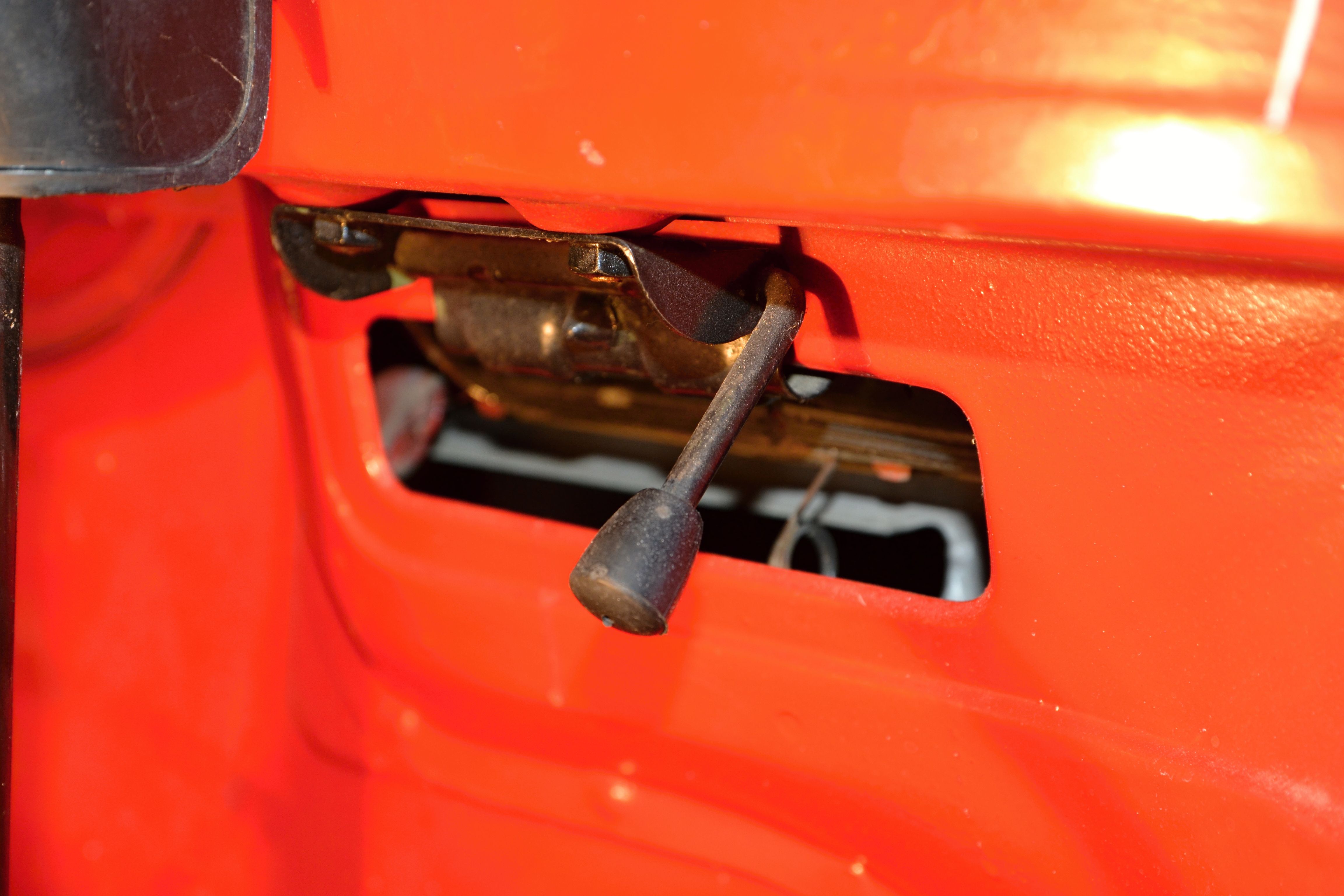

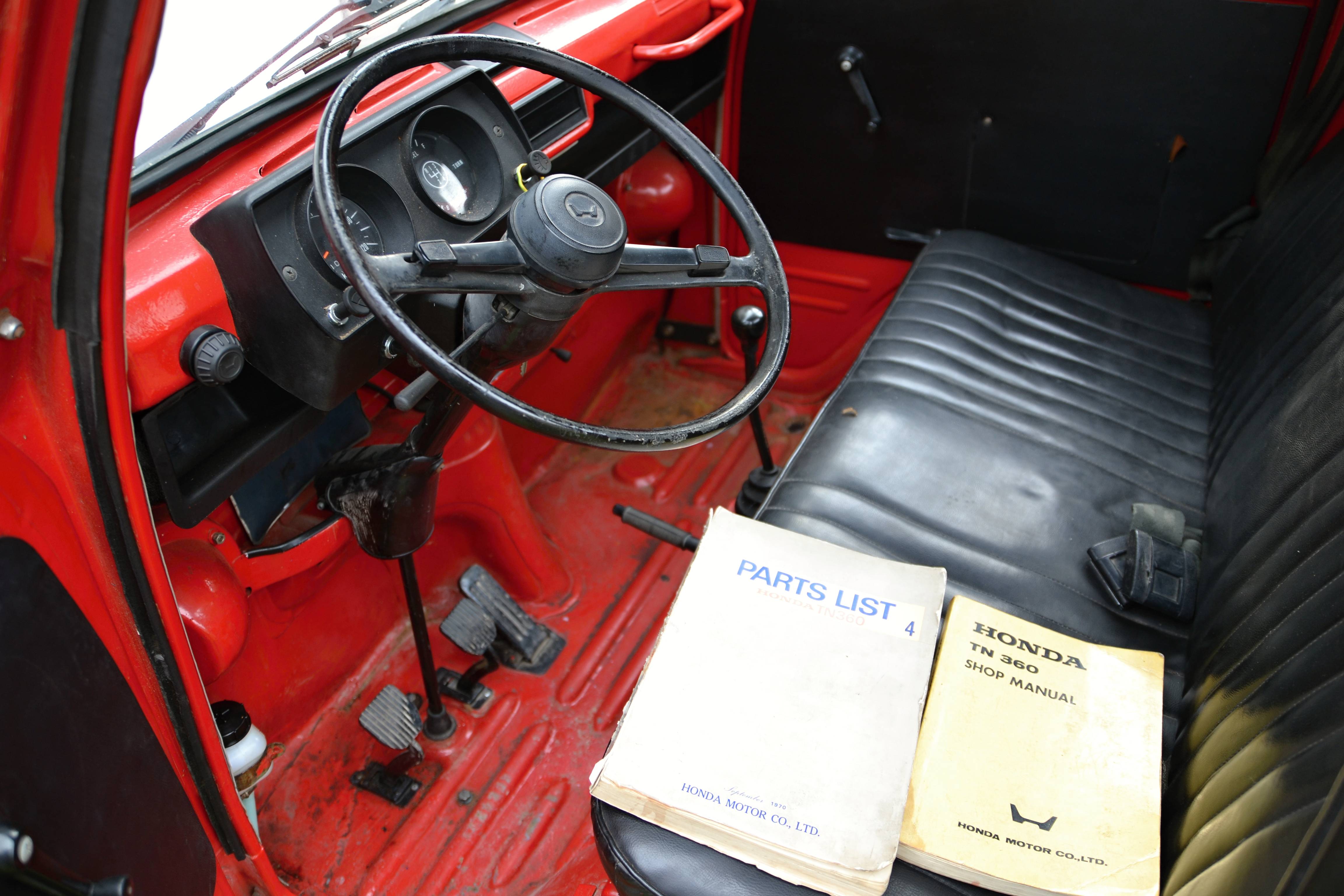

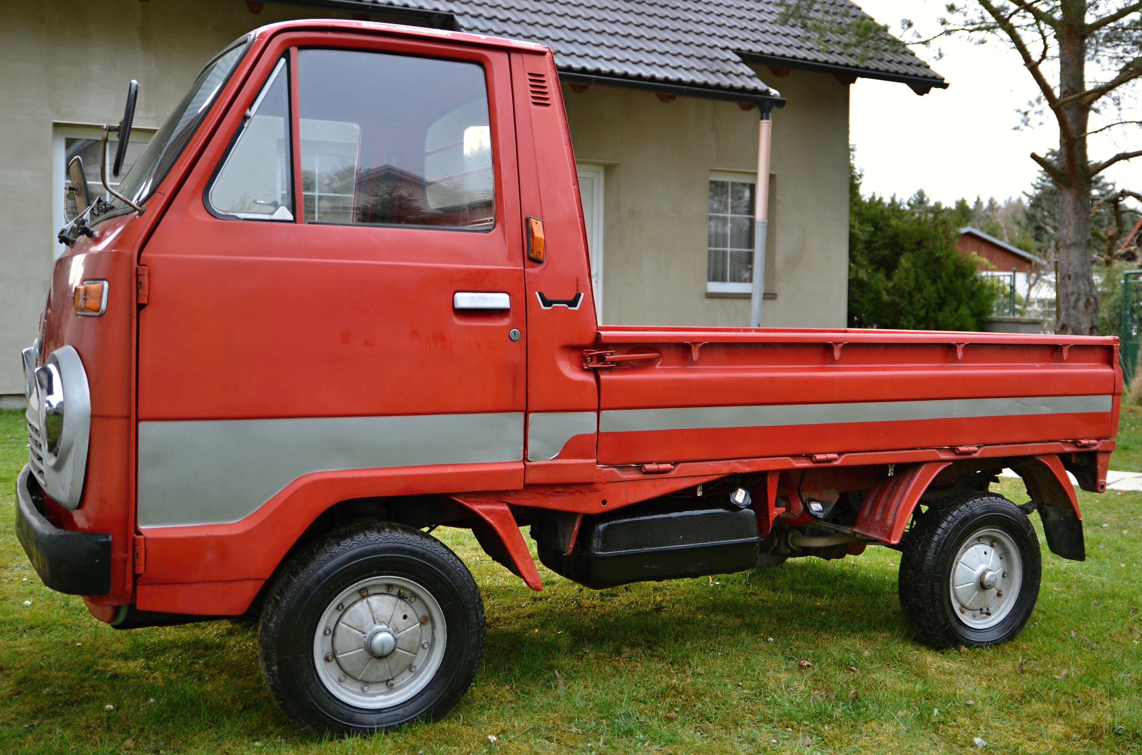

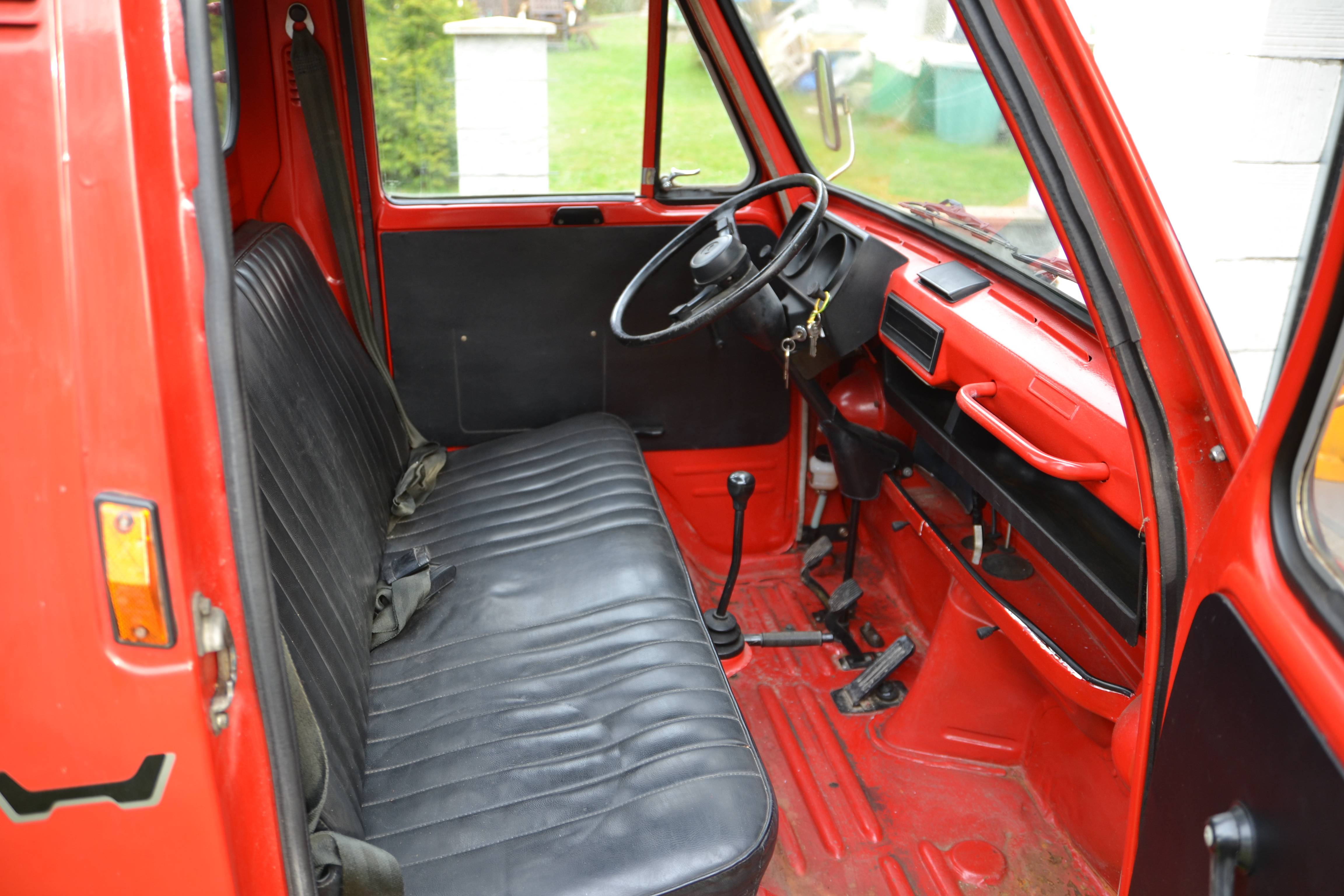

Několik fotografií pořízené bývalým majitelem těsně před prodejem
tn_iii_07_123.jpg, 777.66 kB
tn_iii_01_397.jpg, 1.02 MB
tn_iii_02_132.jpg, 853.86 kB
tn_iii_05_298.jpg, 987.26 kB
tn_iii_08_101.jpg, 714.68 kB
tn_iii_09_782.jpg, 870.71 kB
volant_197.jpg, 646.95 kB
vetrani.jpg, 778.16 kB
ndobka_ostikovae_111.jpg, 839.49 kB
tn_iii_10_120.jpg, 855.01 kB
korba_ii_629.jpg, 974.13 kB
korba_819.jpg, 1007.78 kB
u_ridice_599.jpg, 934.96 kB
u_spolujezdce_143.jpg, 632.48 kB
