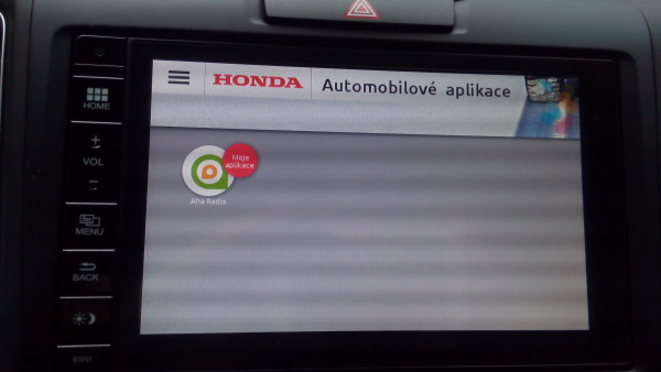

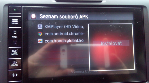

Dobrý den, jsem tu nový, tak se omlouvám za případná pochybení.
Mám nové CR-V 2015 a nemůžu si poradit s instalací aplikací do honda connect-u.
Toto je zkopírovaný dotaz co jsem poslal prodejci k vyjádření:
Dobrý den, potřebuji poradit.
V honda connect jsem nenašel google play a přes nainstalovaný prohlížeč nejde otevřít (nepodporovaný prohlížeč).
Nejde nainstalovat aplikace stažené přímo do honda connect ani aplikace z USB, mobilu prostě nic.
V app stažené do honda connect napíše nebylo nainstalováno a u USB app najde aplikace no nedá možnost instalovat.
V nastavení mám povoleny instalace neověřených aplikací.
Taky neumí přehrávat rádio,USB když jdete na prohlížeč.
Prostě obrovské zklamání.
Ani v předinstalovaných Honda app vlastně nic není jen "aha" které je o ničem.
Žádné slíbené aplikace.
Přikádám pár fotek obrazovek connectu s hláškami.
Pokud máte nějaké zkušenosti budu velmi rád.Děkuji.

Vyjádření od dealera je, že Google play i instalace aplikací z USB je zakázaná Hodnou z důvodu bezpečnosti systému.
Půjdou pouze aplikace schválené Honda které budou uvolněny v aktualizacích systému.
Já mám pouze jednu aplikaci Aha a nic víc mi to nenabídne.Prý to chce čas Smutný
