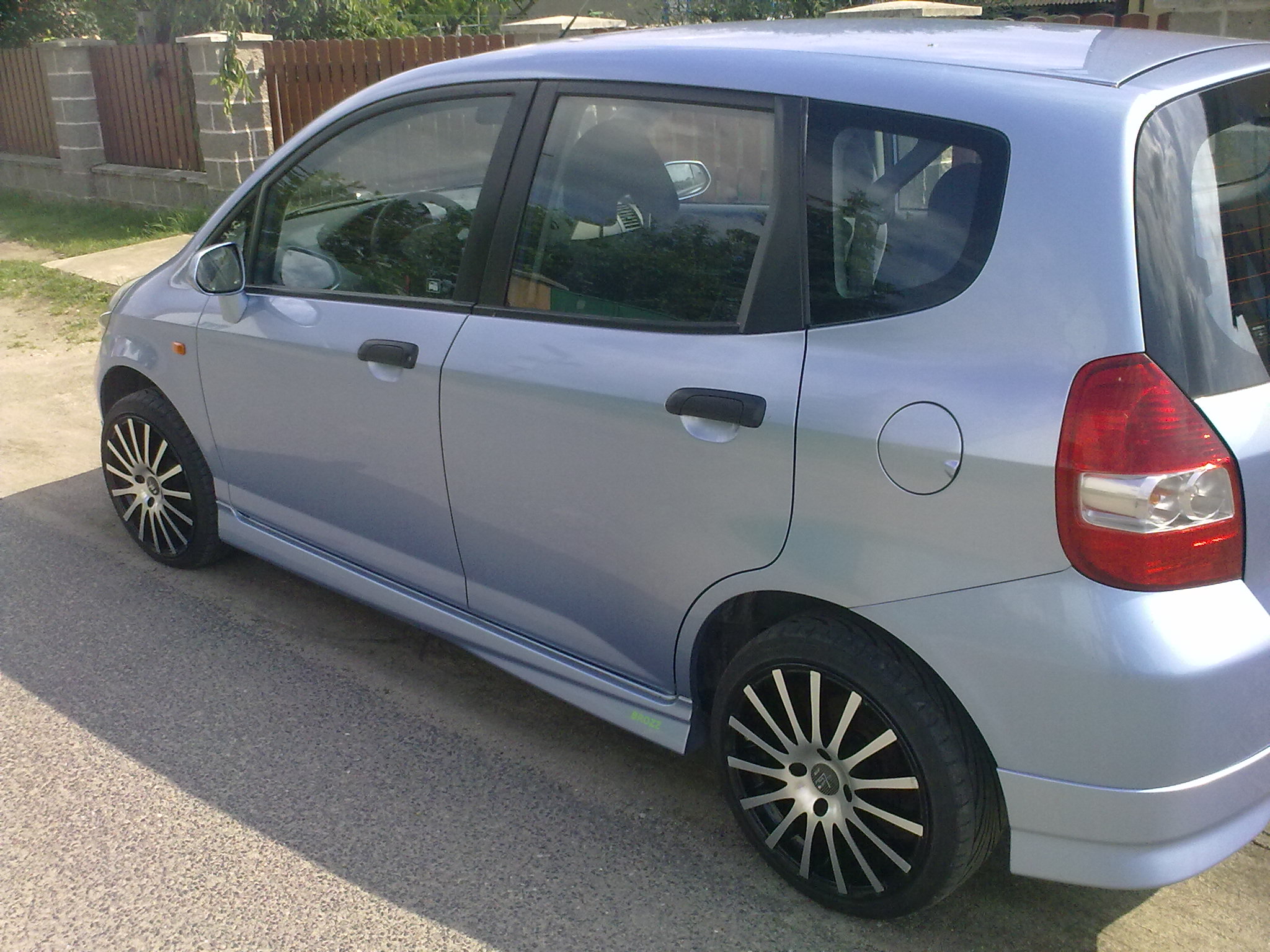

Dobrý den, nevím zda se tu už řešil můj problém, ale nic podobného jsem nenasel.
Mám Hondu Jazz 1.4 I-DSI rv. 2002 167tis
Můj problém je, že když jde motor z nízkých otáček tak škubne, přesněji vynechá, začíná mi to dělat pořád častěji. Vyjedu ze zatáčky v 50km/h mám zařazenou trojku a když se motor sbírá z nízkých otáček, tak na sekundu vynechá. Je mnoho dalších případů kdy to udelá.
Nevíte někdo čím by to mohlo být ? Vyměnil jsem svíčky, nějaké těsnění, co mi poradili v autorizovaném servisu Honda a teď palivový filtr. Děkuji za rady Martin
