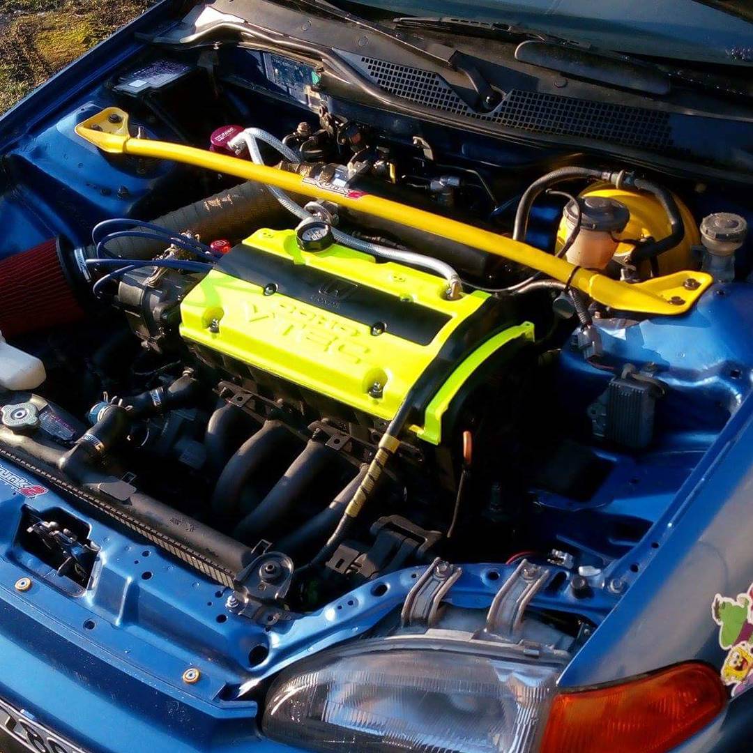

Pod kapotou
Motor
H22A2 blok
H22A2 klika
H22a2 hlava
H22A7 pisty
H22A7 ojnice
H22A7 vačky
Vyrobeny vrchní díl manifoldu
Odstraněni zbytečných sensoru z klapky - EGR, IACV, EVAP, výhřev klapky
H22A2 vstřikovače 345ccm
70mm klapka
Sériový H22A2 setrvačník
Valeo spojka nová
Svíčky NGK pro ATR nové
Kabely Tesla na ATR nové
Jezděné na 5W50 - plná syntetika
Ložiska Taiho bez výbrusové - prvovýroba
Kroužky Teikokku - prvovýroba
Jezděná na 98-100 na toto je to taky odladěné
Nové rozvody i vodní pumpa – Předěláno na manuální napínák
Nové všechny filtry
Velký KN filtr
Vše přeměřeno, vyváženo.
Převodovka
U2Q7 z Accord TypeR s LSD
MTF
Velky chladič z Prelude VTi
Výfuk
Tanabe Medailon Touring
Decat
Svody
4-2-1 nerez omotané páskou
Jednotka
P28 s čipem – Odladěno Montym z HondaClubu
Podvozek
Brzdy vpředu
282mm z MG ZR - ATE
Desky - ATE
Brzdiče z Civic VTi MB6
Brzdy vzadu
260mm z Civic VTi MB6 - ATE
Desky ATE
Brzdiče 260mm z Civic VTi MB6
Pancéřové hadice ke všem brzdám
Větší brzdový válec z Civic VTi MB6
Stabilizátory
Vpředu z Civic VTi EG6 – ES silentbloky
Vzadu z Civic VTi EG6 – ES + Silponix silentbloky
Silentbloky
Bushing Kit od ES
Nové puky
Stavitelná ramena odklonu na zadní nápravě
nove lanovody ruční brzdy
Zadní náprava C4G bubnová předělaná pomoci adapteru na kotoučovou
Rozpěra zadní nápravy
Vpředu motorová rozpěra originál z Civic VTi EG6
Vzadu rozpěra v kufru
Nove ložiska v těhlicích
Nove všechny cepy - 555 a super odolné prachovky od ES
Tlumice výškové stavitelné vpředu jsou pružiny z Prelude VTi
Disky
OZ F1 15x7
Pneu
4x Federal RS-R 205/50/15
Dlouhé ocelové bezpečnostní matice
Oil Catch Tank
Volant
Momo F1 s E homologaci
Sedáčky
Recaro černé z ITR DC2
2x 5ti bodove Takata pasy
Zaslepeny Sibr - Laminat kopie
Přední lízátko - laminat Spoon
Zadní křídlo - Laminat Spoon
Zrcátka - laminat Spoon
Perforovaný zadní nárazník
Přední nasávač studeného vzduchu pro EG - laminat (kopie Tegiwa)
Karoserie
Odstraněný Koberec
Odstraněna veškerá izolace co byla pod kobercem
Odstraněna stropnice a plasty na sloupcích
+ další zbytečné plasty které nejsou potřeba
Autobaterie přesunuta do kufru na stranu spolujezdce kvůli lepšímu rozložení hmotnosti
Budíky pro:
Teplotu oleje
Tlak oleje
Teplota vody
Celková váha auta je 950 max 1000kg s tim ze tam je vetsina interieru ale jen na oko Velmi šťastný
