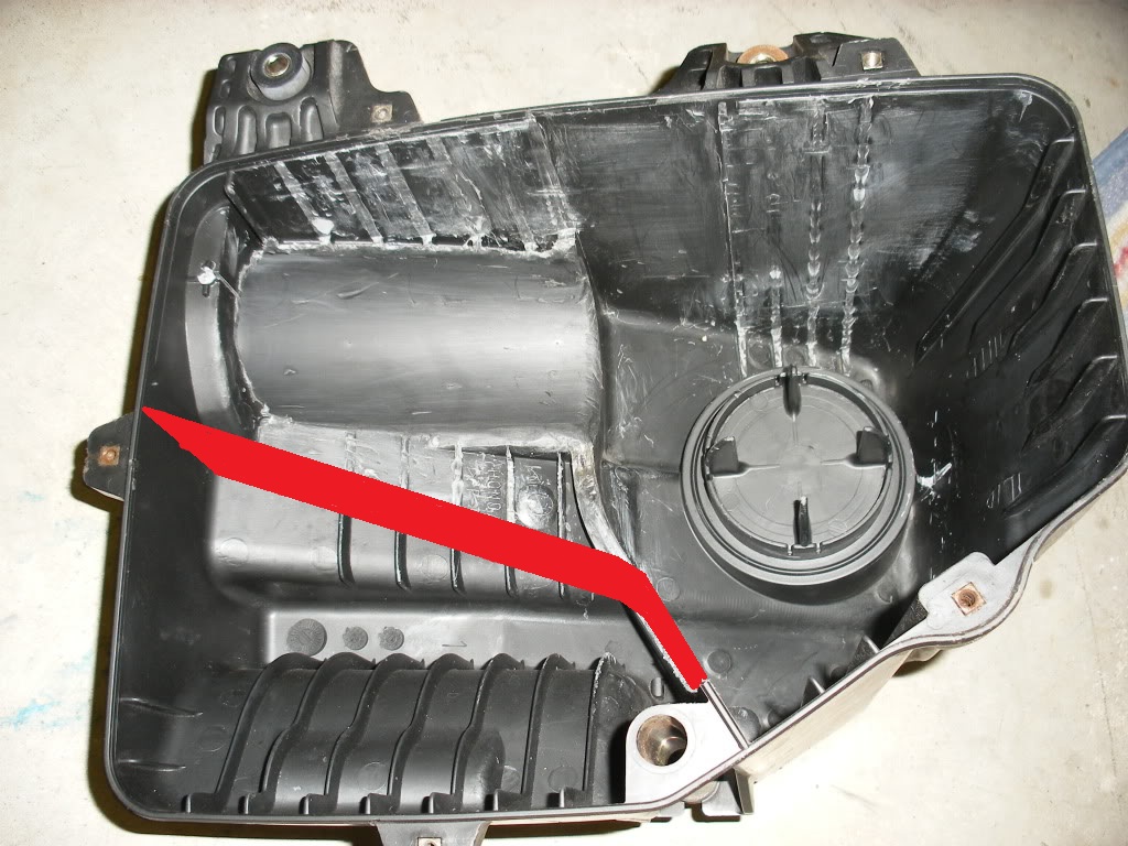

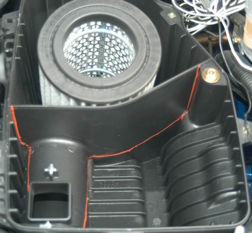

Má někdo "stock airbox" na k20? zajímali by mě osobní zkušenosti Je to tam. dnes se na to chystám, tak abych neprovaril "box" Se stydím HaHaaa
odkaz: tudy odkaz

Tohle je dobré řešení, pár lidí co jsem na okruhu potkal to tak mělo ale nečekaj od toho moc Úsměv

měl by se zvýšit příliv vzduchu OK + by to mohlo začít "hruškovat" , což by mě na sériové K20 hodně potěšilo

Mam to tak taky + veliky konicky filtr Simota + dalsi privod z boku do airboxu s vyvodem za svetlo k nasavani studeneho vzduchu. Resp uprava ala Typer.cz . Dany ale pouziva filtry HKS

Seriovy airbox staci s novym seriovym ci sportovnim filtrem az nekam k 210HP, nekde tam se to lame a pak jiz je dobre to mit alespon takto upravene, ale stejne Te potom limituje privod vzduchu od chladice, takze aby to mohlo jit pres 215HP, je treba udelat druhy privod vzduchu do filtru... Pak delam nejake dva stupne uprav techto filtru a ten vyssi mam na svem aute, ztrata na tom sani je asi 3-4 HP oproti primemu sani, ale to se bavime o ztrate pri vykonu pres 250HP, takze na "malych" vykonech nepoznatelne... Naopak je to slusne reseni...

FastCivic: airbox z K20 sem sice v reálu nikdy neviděl, ale takhle podle fotky by řekl, že vzduch k filtru proudí přímo trubkou na které je umístěný ten čtvercový otvor, který slouží k propojení přívodu vzduchu s rezonanční komorou. Ta komora pak funguje jako tlumič hluku a možná v nějakých otáčkách napomáhá proudění vzduchu k filtru pomocí rezonančního plnění.
Přepážky uvnitř toho boxu nejsou pravděpodobně jen kvůli zpevnění jeho konstrukce, ale pomáhají utlumit hluk, zároveň však víří nasáváný vzduch což není úplně ideální.
jo tak uz tomu rozumim OK spatne jsem se dival
tak v tom pripade ja bych tam ty prepazky radeji nechal prave kvuli tomu rezonancnimu plneni pokud se neplanuji dalsi upravy ktere jak rika dany, by tak zbytecne brzdil puvodni airbox

Možná by nebylo úplně marný zkusit tam místo uplnýho vyřiznutí udělat podobnout přepážku (viz. obr), nebo jinak snížit počet ohybů v boxu,zároveň odstranit všechny přepážky po stranách boxu pokud možno srazit hrany na všech ohybech a přechodech. Průměr vstupu vzduchu zvětšit natolik, aby byl schopný zvládat CFM potřebný pro daný výkon. Na hrubý výpočet CFM pro požadovaný výkon a průměru trubky pro daný CFM jsou na netu kalkulátory. Případně by mohlo stačit zvětšit vnitřní průměr přívodu vzduchu o tolik % o kolik chceš zvýšit výkon + třeba 5% rezervy.
Úpravy NA motorů jsou prakticky jen o optimalizaci sání a výfuku. Od toho se pak odvíjí všechny úpravy.

tady jsou nějaký fotky, když jsem se s tím patlal. Airbox jsem zezadu ještě odizoloval staru folií, která se používá proti námraze/slunci na přední okno. Funguje to bezvadně stěna airboxu je zevnitř o poznání chladnější než dno airboxu, kam jsem jí ještě nenalepil. Pokud vyřežeš všechny ty výběžky uvnitř boxu, tak počítej, že se asi prořízneš skrz, na vylepení jsem použil PUR lepidlo na autoskla. Já ještě kvůli filtru musel snížit asi o 1 cm dno airboxu, filtr byl moc vysoký

Zrejme jsi si spetl tema o showcarech nesouhlas co jsem pochopil zde se resi funkcni reseni, ne vzhled, ackoli ten airbox vypada po zabudovani naprosto seriove
