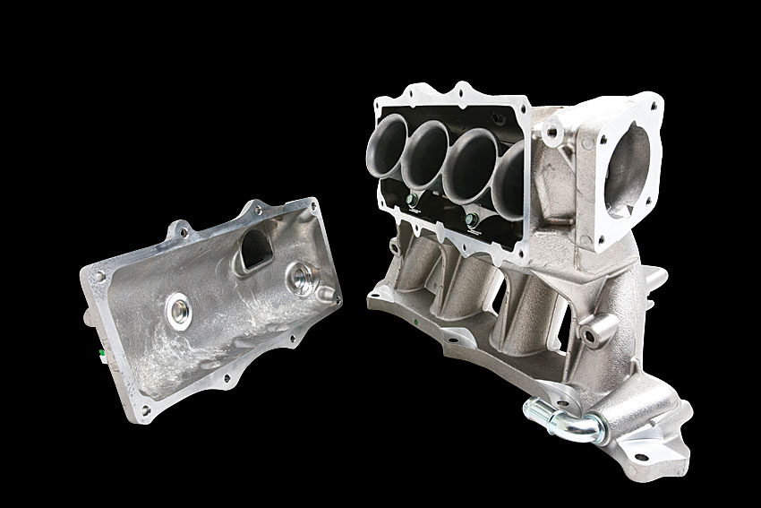

Jen si dovolim doplnit, ze honda velocity stacks davno pouziva u civic fn2. Nezda se mi ze by to melo byt nejak vyrobne komplikovane... Manifold RSP se sklada se ze tri casti viz obr. Dle testu ktere jsem na netu zahlidl jde o idealni manifold pro auto na denni jezdeni, diky tomu ze dava kroutak v nizkych otackach. Oproti asi nejlespimu OEM manifoldu RRC, ktery dava max vykon na spicce, ktera je mimochodem posunuta mnohem vis.

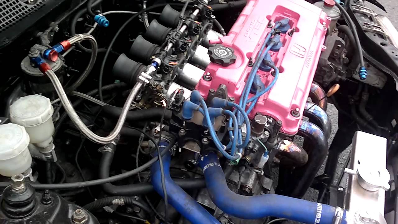

jakou tedy použít jendotnu na ITB? mě byla doporučena EMU ale pro naše potřeby je možná lepší hondata, ikdyž ta EMU má mnohem lepší podporu i rozšíření
co se použitelnosli ITB týče, tak finančně nejlíp vychází klapka z motorky tzn. uříznout origo sání a použít přírubu se vstřiky na to hodit na hadice ITB a je to, další možnost itb s jiného auta např. alfa a nebo aftermarket itb
Příspěvky: 3453 H+ body: 1 1992 Civic Vti
PříspěvekZaslal: 26.1.2015 , 3:57   Citovat
OsekSpider napsal:
Tak a teď to bude mít každý Velmi šťastný Velmi šťastný Velmi šťastný Velmi šťastný Velmi šťastný Velmi šťastný Velmi šťastný

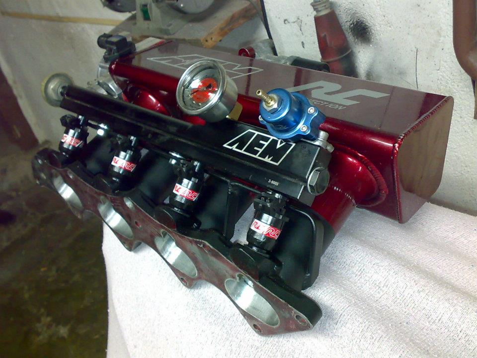

Co myslíš tenhle manifold Ljayi? tam jsou dovnitř jakoby vevařený trumpetky

R3S: přímo s tímhle manifoldem jako takovým nemám, žádné osobní zkušenosti, takže těžko posuzovat. Jestli se nepletu, tak je to manifold ze Zuziny B16, tak třeba ona by ti mohla dát nějaký info o tom jak se choval v reálu.
Defakto "ideálně" zkonstruovaný manifold je ten na obrázku, co jsem postoval nahoře. Žádná z protilehlých stran není rovnoběžná, oblé vnitřní hrany, trumpetky se zužují směrem k hlavě, ... Můžeš to pak porovnat s konstrukcí svého manifoldu a uvidíš co je jinak. Délku, průměr parohů a objem komory sem nezmiňoval, protože ta bude individuální podle toho jak to má ovlivňovat běh motoru. Možná si ještě můžeš přeměřit průměr otvoru pro klapku, podle něj si vypočíst CFM jaký je tím otvorem schopný projít při atmo tlaku a pak to porovnat s CFM, který potřebuješ pro dosažení požadovanýho výkonu. Tím zjistíš, jestli nebudou vznikat nějaký restrikce už na vstupu do manifoldu.
