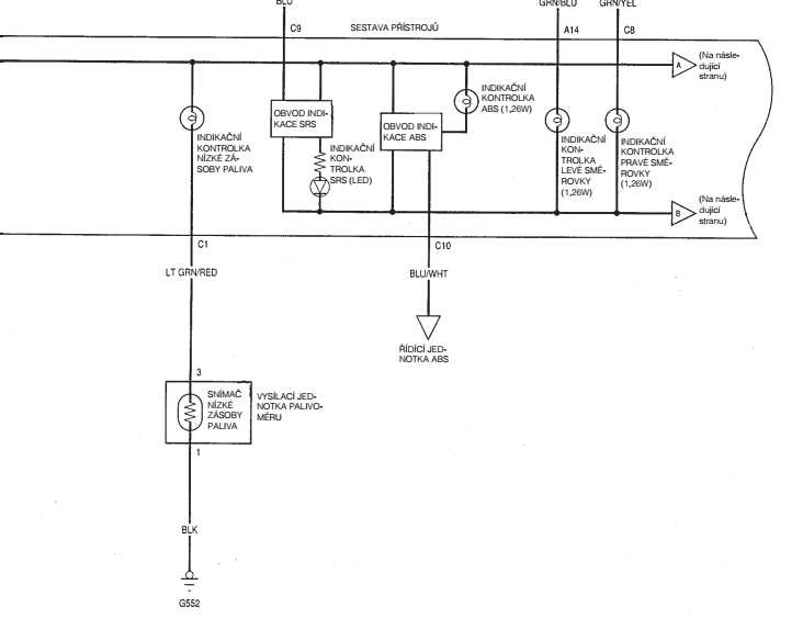

ahoj nevíte čim by to mohlo bejt že nesvítí hladové oko?Žárovku v budíkách jsem vyměnil....napadá mě ještě plovák...

Najdi si kabeláž asi někde pod zadní sedačkou, propoj patřičné dráty a uvidíš, jestli se žárovka rozvěcí. Podle toho můžeš pak pátrat dál.

Jsou tak 3 piny na cerpadlu nevíš který mám propojit?

Nejdřív zkontroluj pojistku Č.9 BACK UP LIGHT INSTRUMENT LIGHT (7.5A) v pojistkové skříňce pod přístrojovou deskou řidiče.
A schéma je tady.

A nebude to dostatkem paliva v nádrži??? pořádnej výtlem pořádnej výtlem sory já musel Velmi šťastný většinou to vzdá plovák no, přeju at je to jen pojistka.
eecak je teď offline  eecak
PříspěvekZaslal: 2.7.2014 , 22:56   Citovat
ok dik moc zejtra skusim ještě tu pojistku,nenapadlo mě že to má...
