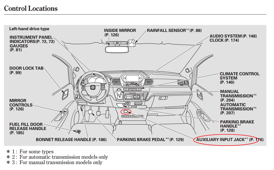

Zdravím osazenstvo, mám jednu takovou lamáckou otázku, ale nevíte někdo kde najdu v Hondě FR-V AUX vstup? Mám to origo rádio na jedno cd, tedy tu "socka" verzi. Za odpovědi díky. Úsměv))

PříspěvekZaslal: 12.10.2014 , 21:06   Citovat
Pražus napsal:
Najdeš ho dole ve spodní části prostředku palubovky, vedle 12V/zapalovače.
Jsem se radši ještě podíval do návodu a pro sichr přikládám obrázek.

Daver je teď offline  Daver
Administrátor
PříspěvekZaslal: 12.10.2014 , 21:33   Citovat
Nenajdeš Úsměv
Pod palubkou to mají jen verze s NAVI ... nebo možná nějakej japan atd ...
Já koupil tohle a docela to funguje - sice to není moc odstíněné, takže když třeba přehrávač (mobil) připojíš na nabíječku do autozásůvky, tak to bzučí ... ale jinak to funguje naprosto ok je to dobrý
standacer je teď offline  standacer
PříspěvekZaslal: 13.10.2014 , 20:58   Citovat
[quote="Daver"]Nenajdeš Úsměv
Já mám 1.8 v základní výbavě, s rádiem na 1 CD a mám ho tam. Ale mám verzi po face, nevím jak to bylo předtím.
Administrátor
PříspěvekZaslal: 14.10.2014 , 8:55   Citovat
No tak poface to možná má, ale předface bohužel ... japan nejapan, tam měli třeba i FR-V 4x4 ... a my prd Bueee

Pražus je teď offline  Pražus
PříspěvekZaslal: 15.10.2014 , 14:24   Citovat
Já vám děkuji za odpovědi pánové. Viditelně mi nezbyde než koupit ten kabel, co na něj dal odkaz Daver a obětuji CD měnič, páč a jelikož moje palubka v daném místě vypadá přesně jako na fotu od standacera, jen s drobnou niancí a to tou, že tam není ten AUX Velmi šťastný Nu nebo holt vezmu pájedlo, rozdělám origo autorádio a stylem pokus/omyl = shoří/neshoří někam napájím dva kabely od 3.5 jacku a bude vymalováno je to dobrý
