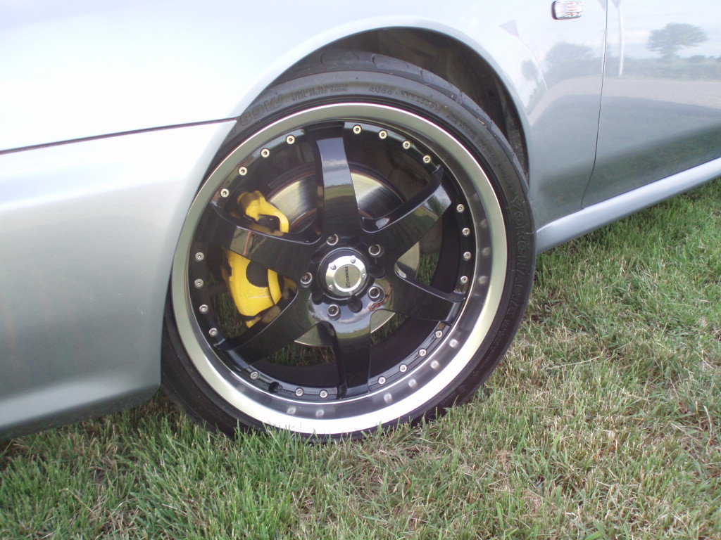

mam 7,5-18 ET42 a pneu 215-40-18 a naprosto v pohode.
Honda Prelude 031.jpg, 256.73 kB
Příspěvky: 1724 H+ body: 3 1999 Prelude
zyx je teď offline  zyx
PříspěvekZaslal: 3.5.2008 , 18:54   Citovat
jo a kolo 8000 a pneu 5000 Hihi
