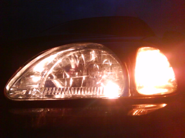

Kdysi se to tu řešilo, jelikož u civa 95-01, 3/4D není v parabole blinkru oranžové stínítko, nejde k zapojení použít dvouvláknová bílá žárovka, a oranžová je u nás málo dostupná. Ale řekl jsem si, že když se chce, všechno jde! První problém bylo, sehnat vhodnou patici na dvouvláknovou žárovku do předních blinkrů. Nejdříve mě napadlo zkusit tam napasovat patici ze zadních světel, ale ta tam moc neseděla.. Pak mě napadlo, že jsem viděl targu, která byla z US a tyhle patice určitě měla! tak sem zajel na stránky amerického Ebayu a našel v nabídce první Hondu Del Sol, když se na ebay prodává auto, je tam vždy napsaný i jeho kompletní VIN. VIN sem opsal a zavolal do Hondy Brno židenice. Po nadiktování ´´ukradeného´´ čísla vin příjimacímu technikovy na druhé straně, dostal sem informaci že patice žárovek mohu mít do druhého dne za 250kč/kus. Jak pán řekl, tak se také stalo, a k mému překvapení, bylo to přesně to co jsem potřeboval:
Patice sedla do světla, jako by tam byla vždycky.Další problém bylo najít vhodný 3.pinový konektor, který by pasoval do patice...Už sem si myslel, že to vyřeším prostým nastrčením jednotlivých pinů do patice a následným zalitím tavnou pistolý. Ale při šmějdění sem narazil na konektor motorků štelování světel z Concerta:
Po velice mírné úpravě pasoval přesně. No a poslední věc, Dvouvláknová oranžová žárovka, po hodně rozeslaných meilech, a telefonátech do různých DaM, atd, se mi podařilo uspět u Tuning-honda.cz! se slovy máme určitě pět sad, a další jsou na cestě jsem neváhal a všechy jsem za cenu 65kč/pár vykoupil
Takže komplet vypadá asi takto
No a pak už stačí ustříhnou původní konektor, napájet nový, přivést jeden drát od parkovací žárovky do zbívajícího drátu...
hotovo!
Nechal jsem i původní parkovačku v parabole aby policisté nemohly říct, že nemám předepsané obrysové světlo bílé barvy vepředu. Žárovka v blinkrech má klasicky 5/21w, takže rozdíl mezi parkovačkou a blinkrem je dobře viditelný, takže by se nikdo neměl vymlouvat že blikání neviděl. Je to spíše o nezviklosti na evropských autech, ale ve spojení s blikrem bočním je to snad každému jasné. Samozřejmě nejlépe toto vynikne za tmy, to je úplná bomba. Časem přidám foto!
Chápu že pro mnoho lidí je toto zapojení bráno jako, nesmysl, zbytečnost, volovina. Ale snad tento článek zaujme alespoň pár nadšencú, kterým se toto zapojení líbí aď už z bezpečnostních důvodů(jste krásně vidět za tmy i z boku vozu), kvůli tomu že mají rádi odlišnost od té spleti bílích světel jedoucích proti vám, ale hlavně proto že v noci to vypadá vážně bombově!!!!!

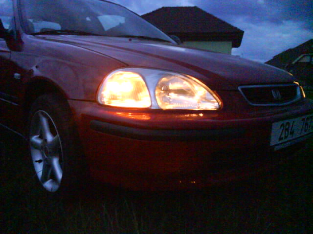

taky me zajima jak vypada 6g US verze v noci
Příspěvky: 1237 H+ body: 3 1996 Civic VTEC-E
Mapone je teď offline  Mapone
PříspěvekZaslal: 2.5.2008 , 21:42   Citovat
No nevím, ten blbej mobilofoťák to moc dobře neumí vyfotit...ale aspoň něco.

pekne a supr navod OK jen bych vytahnul konektor z te puvodni obrysovky, aby nesvitila, pak to teprv bude vypadat luxusne je to dobrý
