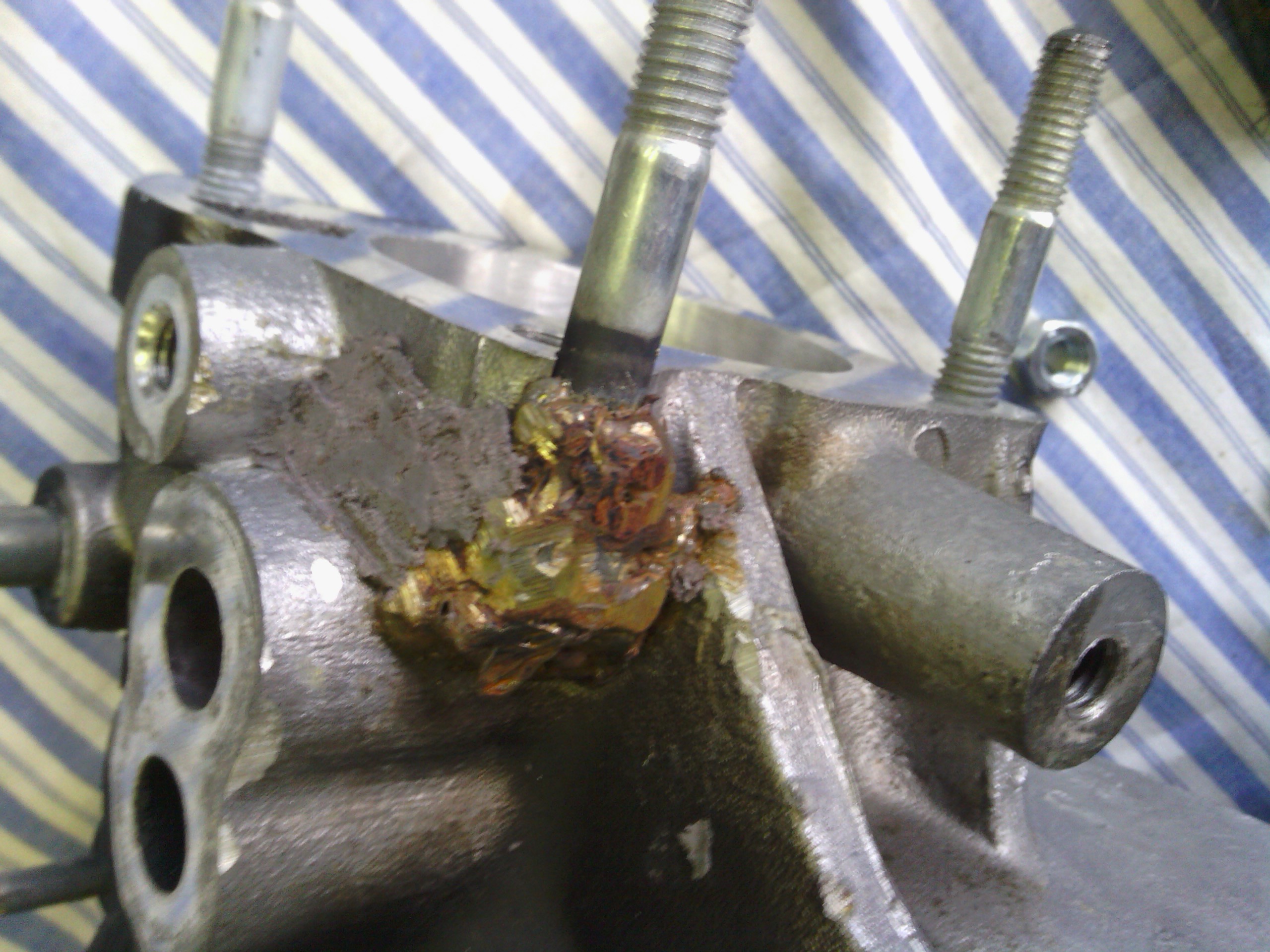

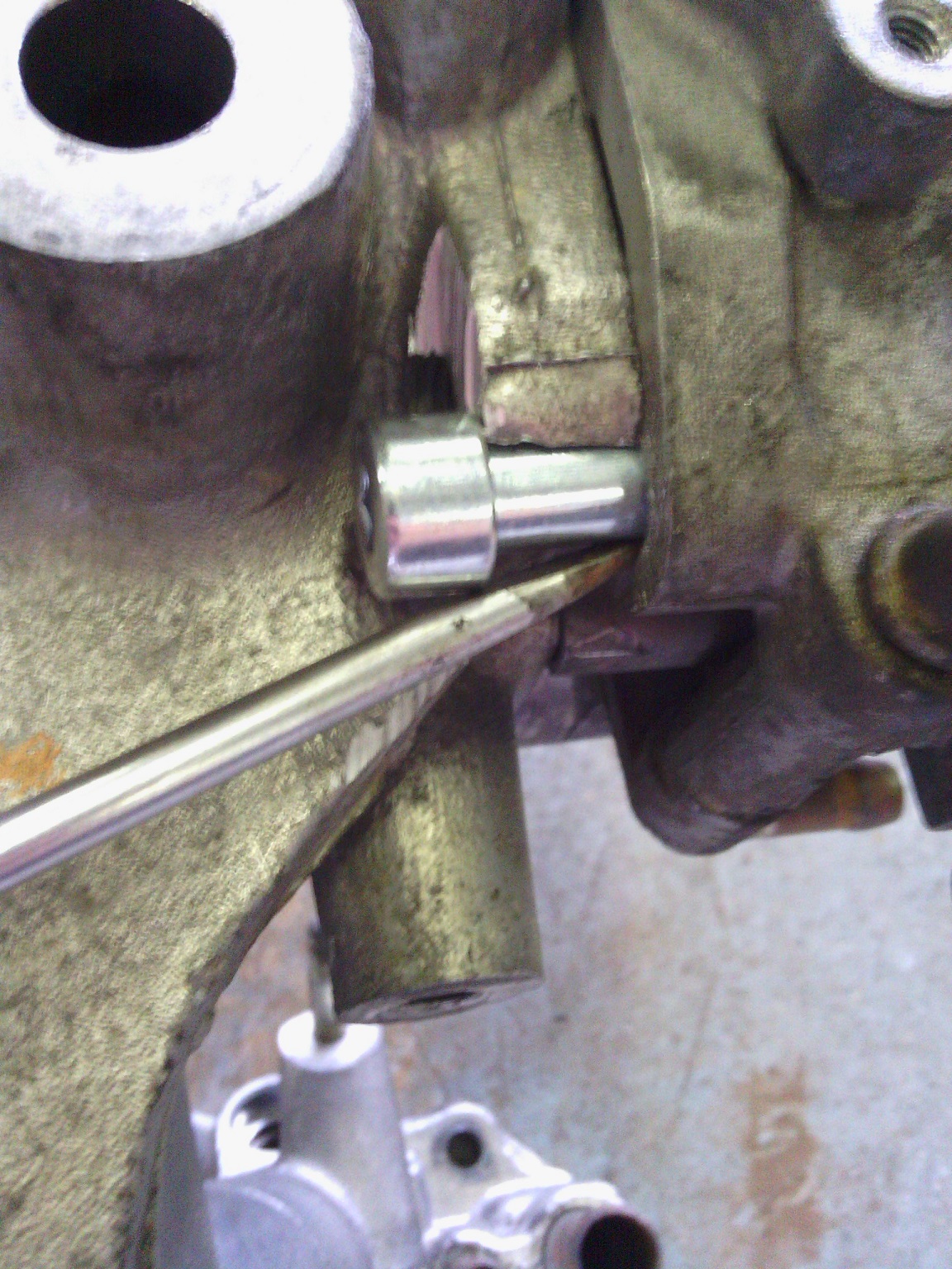

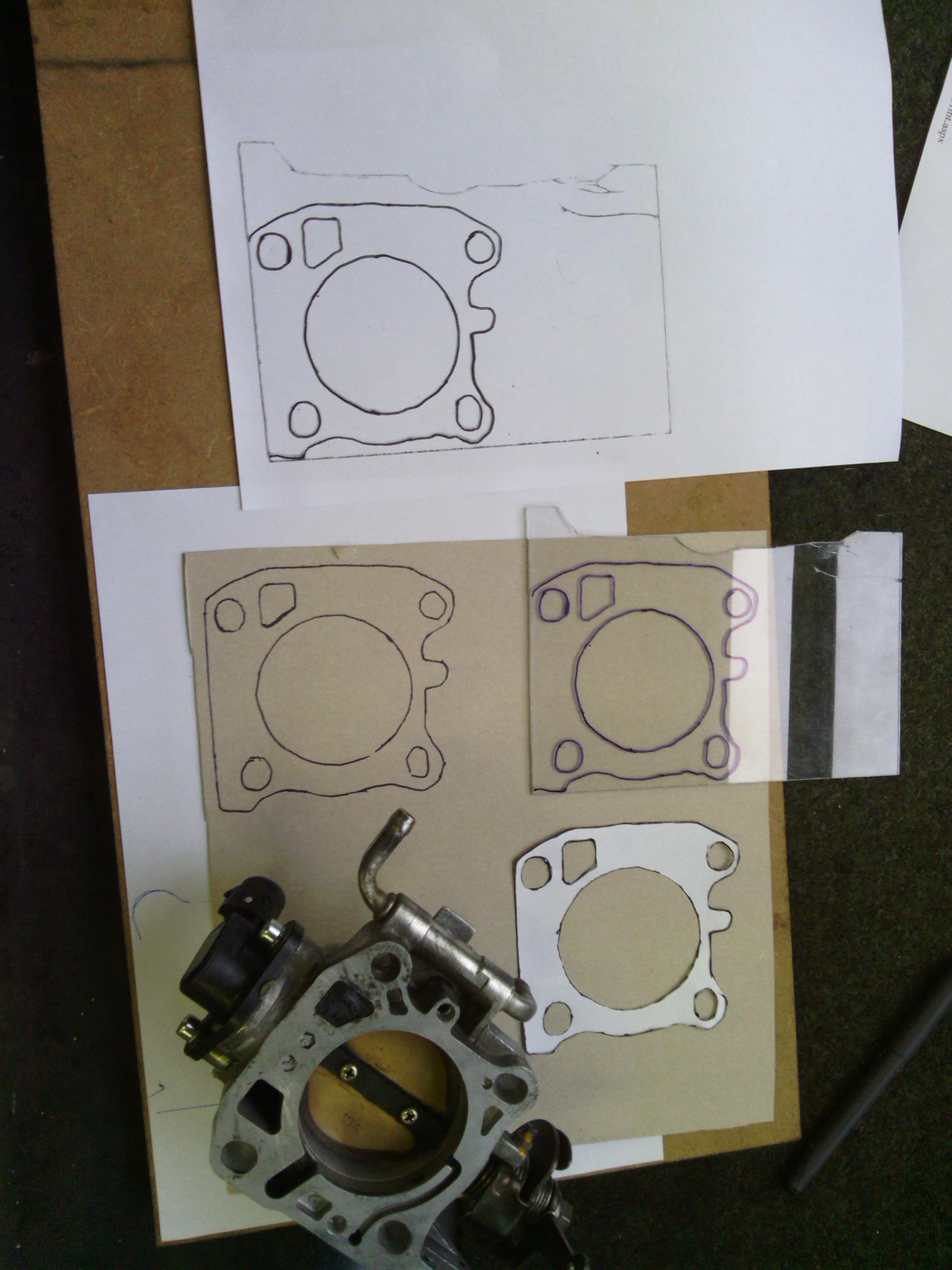

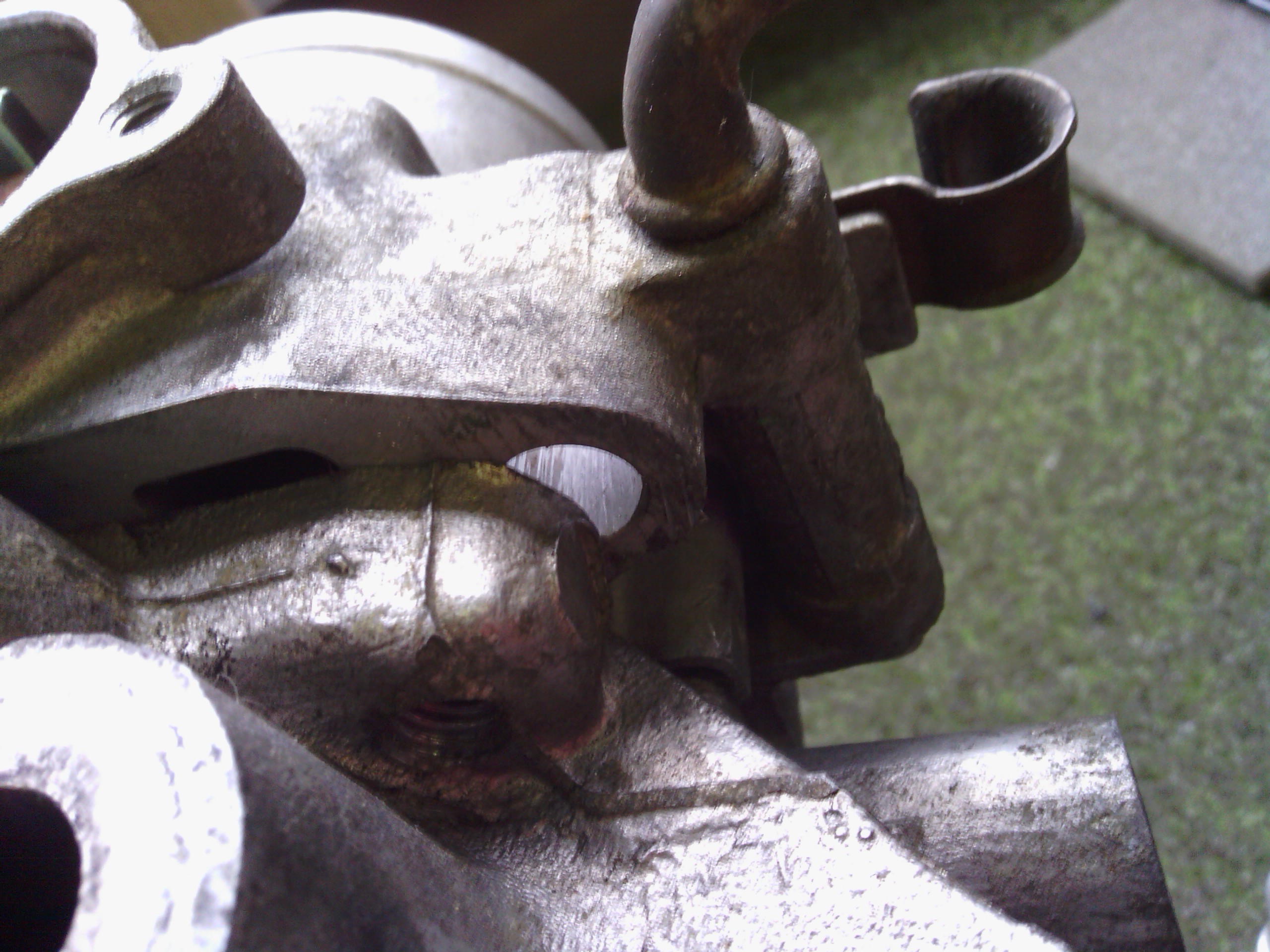

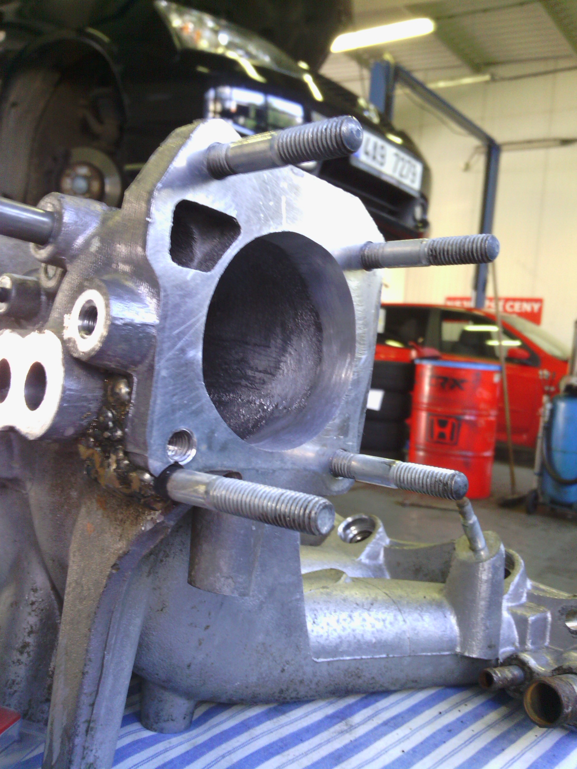

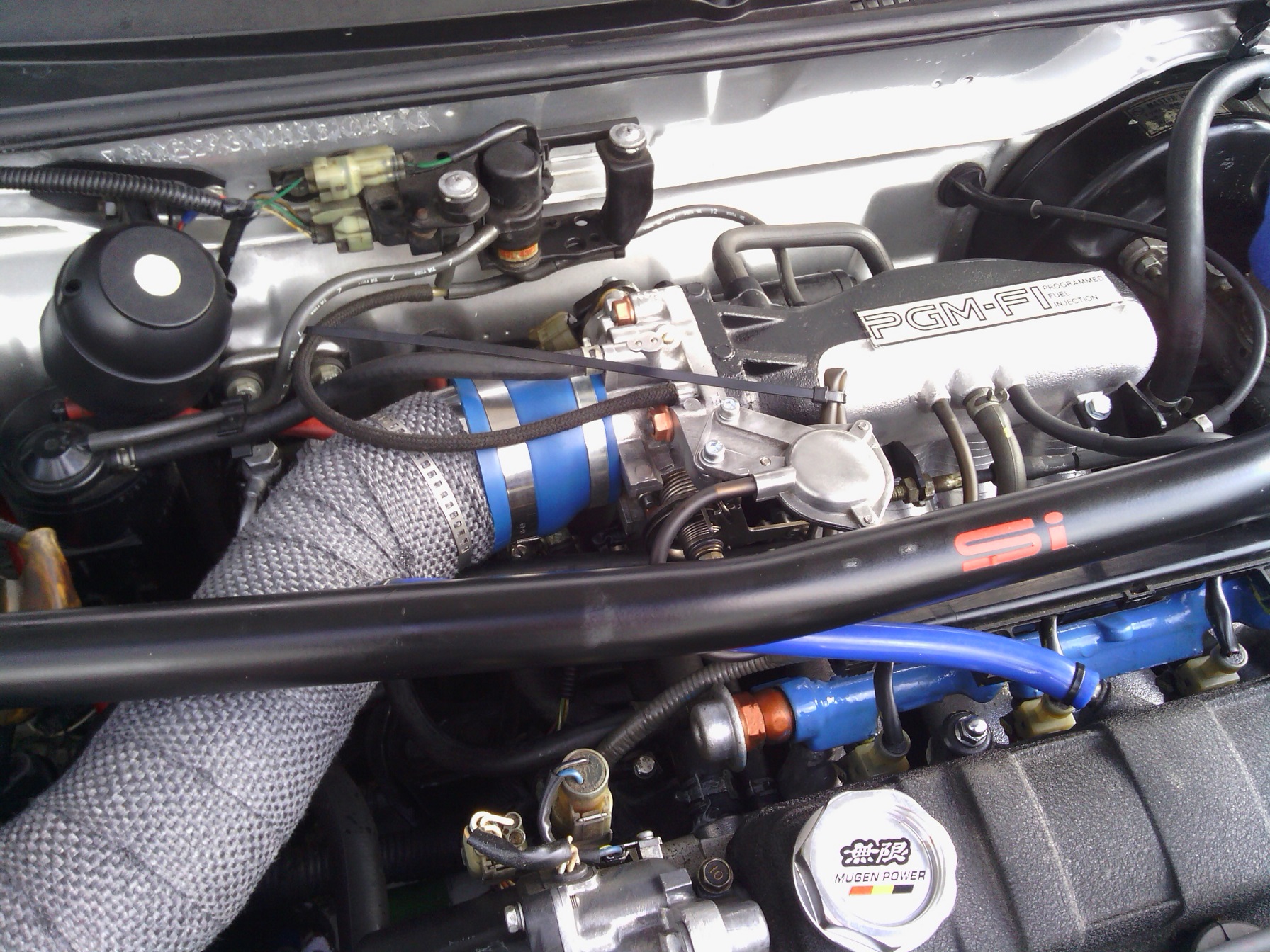

Jojo pasuje jen se musí zvetšit díra v manifoldu + se musí vybrousit trochu déry pro štefty aby to tam šlo nastrčit na štefty + se jeden šteft musí kousek posunout (spodní levej) po pravdě po upravě bylo znat že se něco změnilo :-)pak je lepší lehce navíšit prý tlak paliva . tady par fotek když jsem to dělal.
