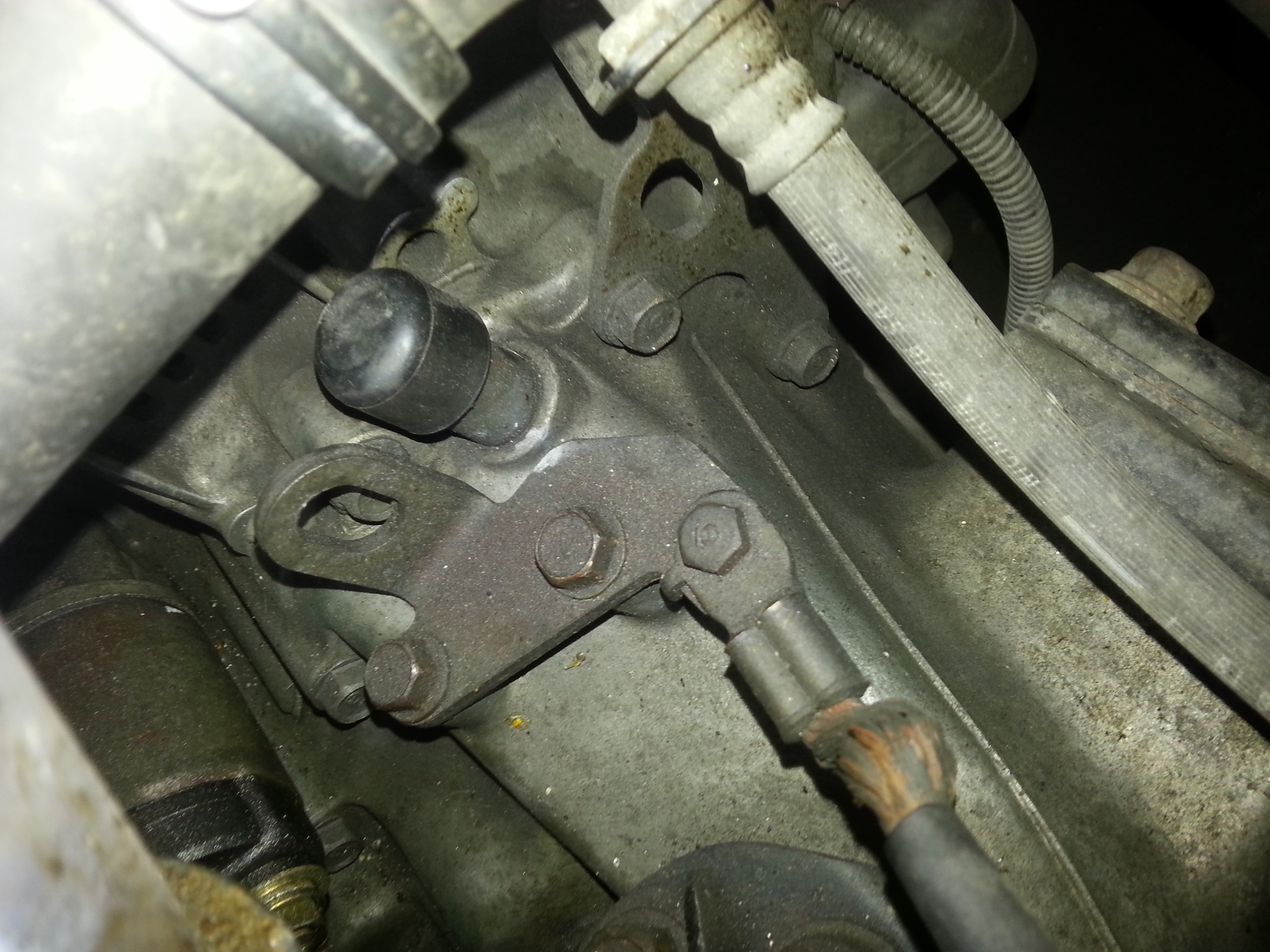

Dotaz viz nadpis. Jo všude se píše, že kontrolním šroubem a nejde to jednoduše přes odvětrávání?
Zkusím nahodit foto jsem na mobilu a celkem mi to spěchá děkuji za tipy.... tim odvetravanim myslim nahore prevodovky je takova gumova zaslepka

No to je mi jasne Úsměv ale jestli to nejde jednoduse tim odvetravanim protoze se mi zdat ze jsem tam tudy predtim lil olej tak jestli sem neudelal pruser xD

Lidi vy me nechapete Velmi šťastný ja se ptam kdyz to pesknu do toho odvetravani jestli to dotece kam ma Velmi šťastný viz fotka ta gumova cepicka kdyz ji sundate je tam dirka a vypada to jako odvetravani z prevodovky takze si myslim ze kdyz to naliju tam tak to skonci kde ma ne?

no to asi jo ale nevis kolik tam toho lijes.. zkus tam tam neco strcit a uvidis jak je to hluboke

ANO!lze to tím odvětráním dolejt...pomalu a blbě...já osobně jsem odšrouboval (jeden šroub na 10klíč) speed senzor nahoře na převodovce za starterem je schovanej a tím to bylo 100x rychleji;)

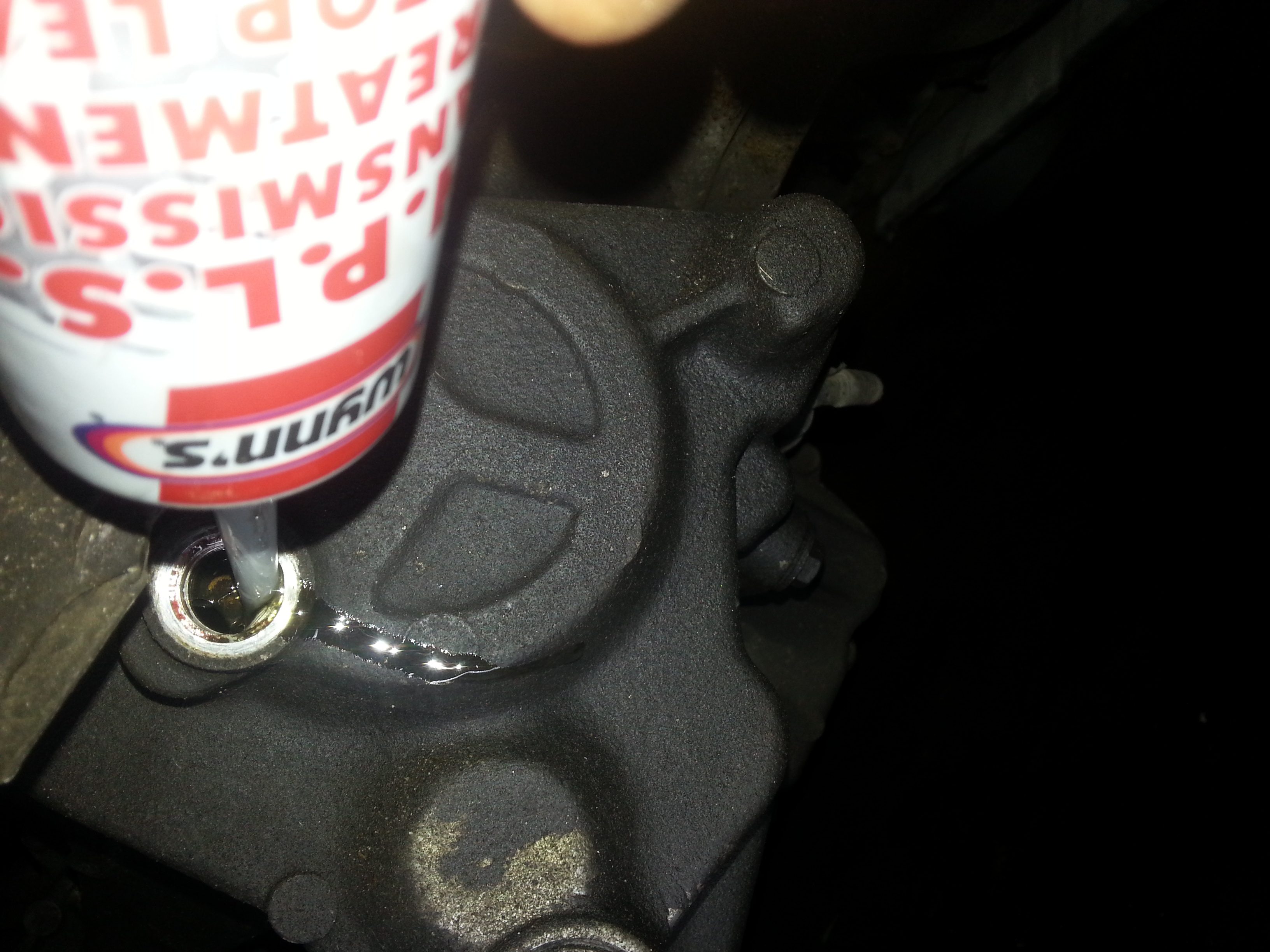

Uz to tam cpu

Ok mam novy poznatek Velmi šťastný ... odkroutit ten kontrolni sroub a nalevat tim odvetravanim . Tece to tam rychle Úsměv takze nemusi se odkroucet cidlo rychlosti a ani to tan prskat oomalu pres zen kontrolni Úsměv diky za spolupraci...
