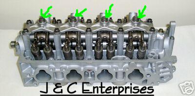

Môže to robiť aj LMA ktoré sú u tohoto motora veľmi jednoducho skontrolovateľné keď dáš dolu "ventildekel" tak sú nad vačkou v lište a presahujú z nej (štyri najvyššie body - valčeky) . Skús skontrolovať či sú rovnako tvrdé (zatlač na ne zhora a porovnaj ako idú stlačiť) oni totiž pokiaľ sú unavené tak ide stredové VTEC vahadlo dosť volne a odskakuje od vačky a to vydáva ten klepavý zvuk. Keď sa do LMA dostane olej tak čiastočne vykompenzuje únavu pružiniek ktoré sú vnútri a LMA ztvrdne preto po naštartovaní klepe len chvílu .
Ale pozor na aktuální natočení vaček, je potřeba si vždycky natočit vačku tak aby VTEC vahadlo jehož LMA zrovna mačkám, nebylo zdvihnuté, jinak to LMA bude logicky tvrdší než ostatní.
A jinak se podívej zda kontrolka tlaku oleje zhasíná už při startování, pokud ne, vyměň olejovej filtr.
