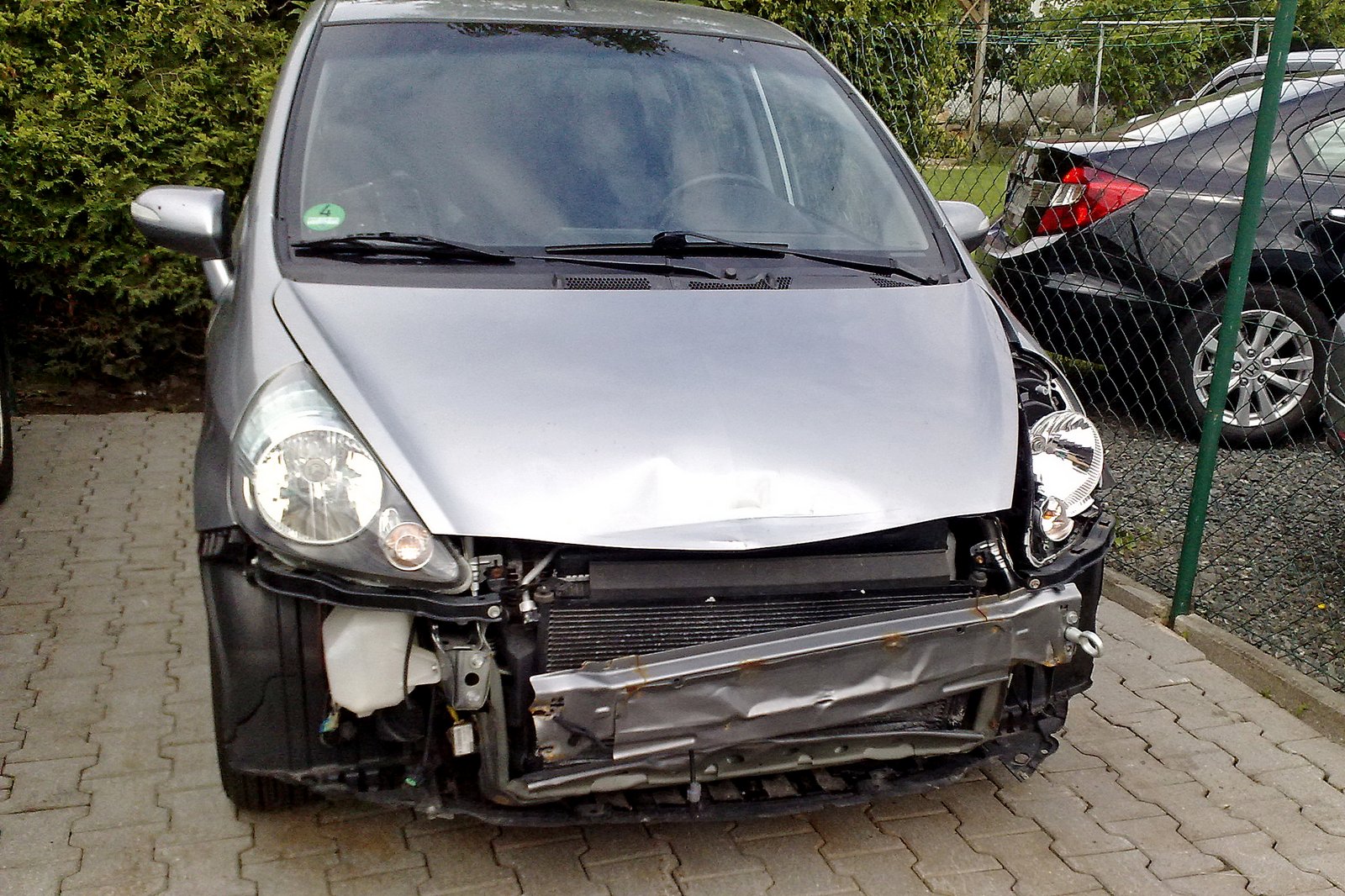

PříspěvekZaslal: 8.8.2013 , 17:31   Citovat
facelift je od modelového roku 2005
model rok 2004 je takový přechodový model, který už má zadní kotoučové brzdy a DO v klíči, faceliftové chladiče, ale "na oko" je to ještě starý model Úsměv
PS. kdyby byl zájem, mohu přivézt lehce bouraného 1.4i s digi klimatizací r.v. 2008 a najetými 79t km (více po telefonu)
7.jpg, 472.42 kB
Příspěvky: 6827 2015 N600
deimos9 je teď offline  deimos9
PříspěvekZaslal: 9.8.2013 , 10:32   Citovat
Dakujem za nabidku Rom., ale hladame neburane auto.
Příspěvky: 22
