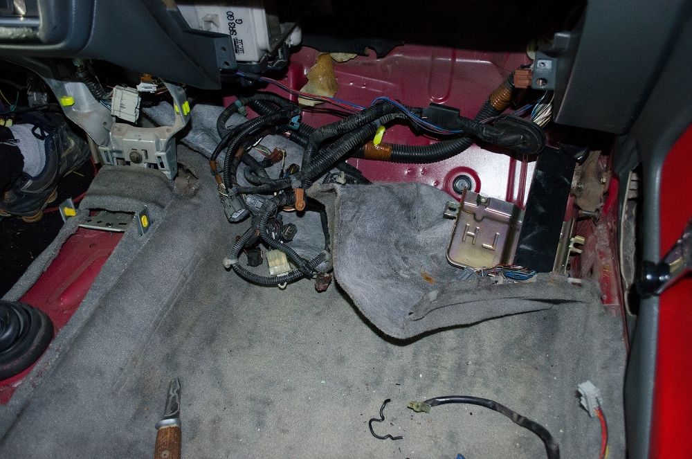

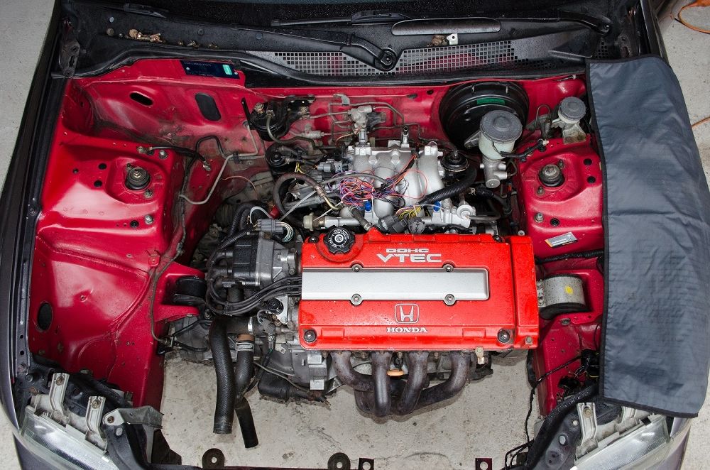

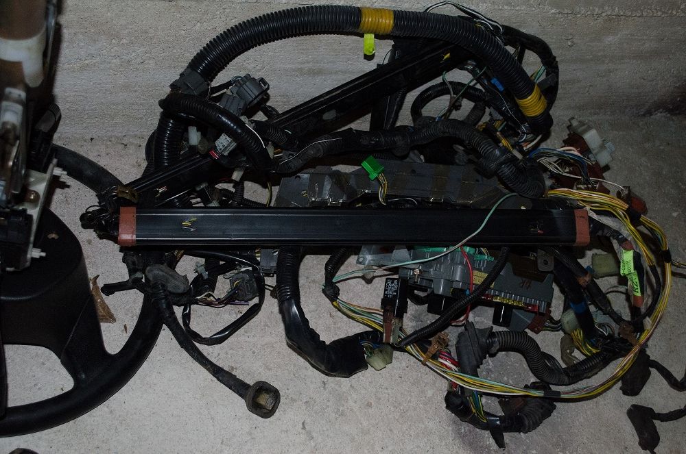

Swap dokončený, brnkačka na pár hodín
Len tak zbežne čo sa postíhalo za dve "poobedia":
Vybrať von 1,3, zhodený komplet predok-podvozok, teda tehlice, ramená, nápravnica, komplet riadenie, komplet brzdové a palivové potrubie zo spodku auta, vybratie komplet interiéru a kabeláže, úprava kabeláže ako interiérovej tak aj motorovej, výmena nádrže + milión drobností ako plasty, rôzne držiačiky a podobné kraviny osadenie motora B18C4 + kompletizácia všetkého rozobratého čo je písané vyššie + big brake swap vpredu + predný stabilizátor z ITR + zadný z esiny, keďže toto auto nemalo stabík ani vpredu ani vzadu. Ani performance ani ja nechcem aspoň týždeň vidieť žiadny swap
tosken bordel ale uz sa upratalo Úsměv
final product Velmi šťastný
282mm Velmi šťastný
a na zaver velke dakujem PERFORMANCE Mrk VTEEEEEEEEEEEEEEEEEEEEEEEEEEEEEC :twisted:

jako všechno super, moc pěkné, paráda, ale trochu rozveď ty dvě "poobedia", jak dlouho vám to trvalo?
Příspěvky: 10246 1989 Civic
performance je teď offline  performance
PříspěvekZaslal: 30.3.2013 , 19:10   Citovat
Odhadom tak 10-12 hodín čistej roboty.
Příspěvky: 294 1996 Civic Coupe
PříspěvekZaslal: 30.3.2013 , 19:16   Citovat
jako vsechno komplet? od seriovky az po tohle?

PříspěvekZaslal: 31.3.2013 , 17:19   Citovat
nie iba swap ostatne veci sa riesili postupne a kopec veci je este naplane :vtec:

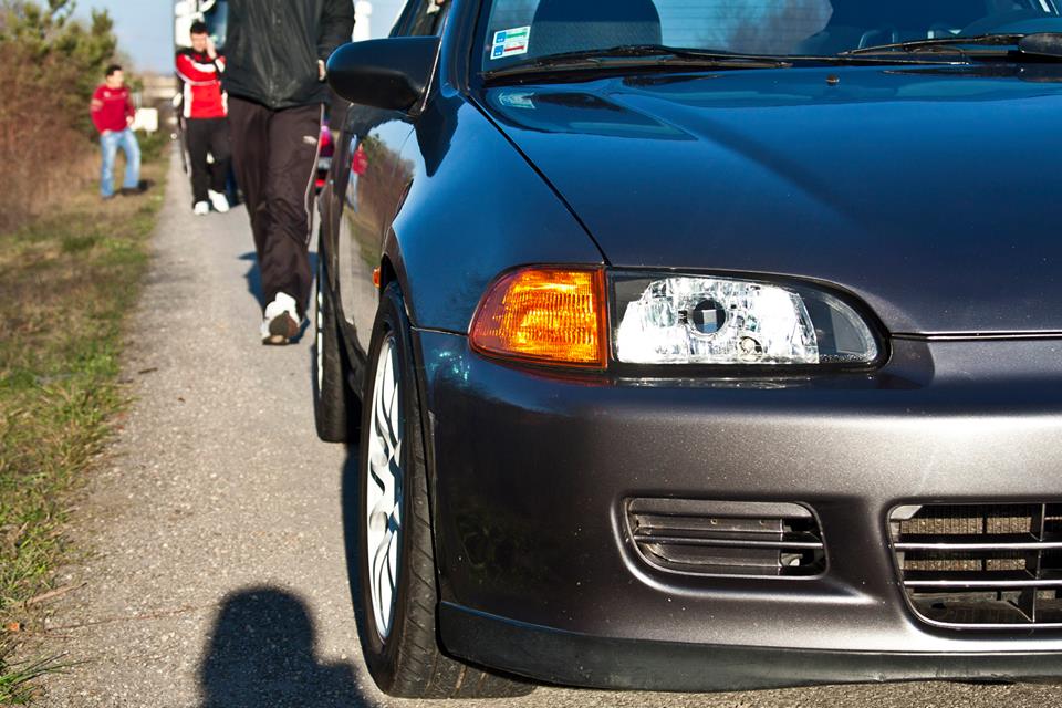

tak opat nieco nove semi clean style dokonceny teda este par detailov treba doladit

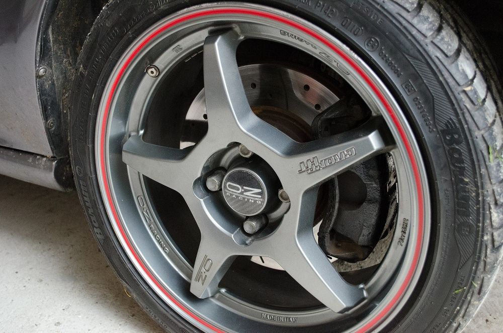

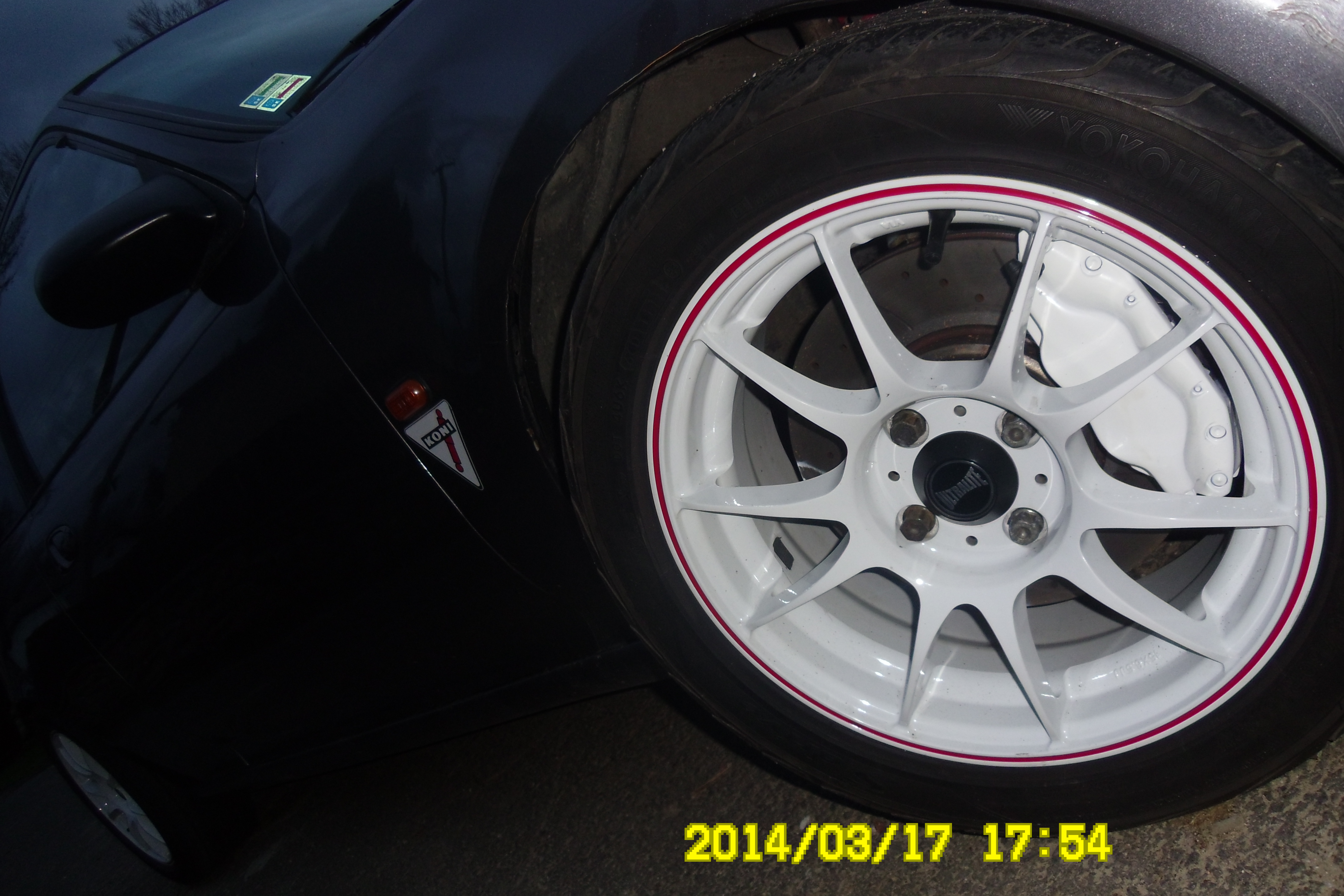

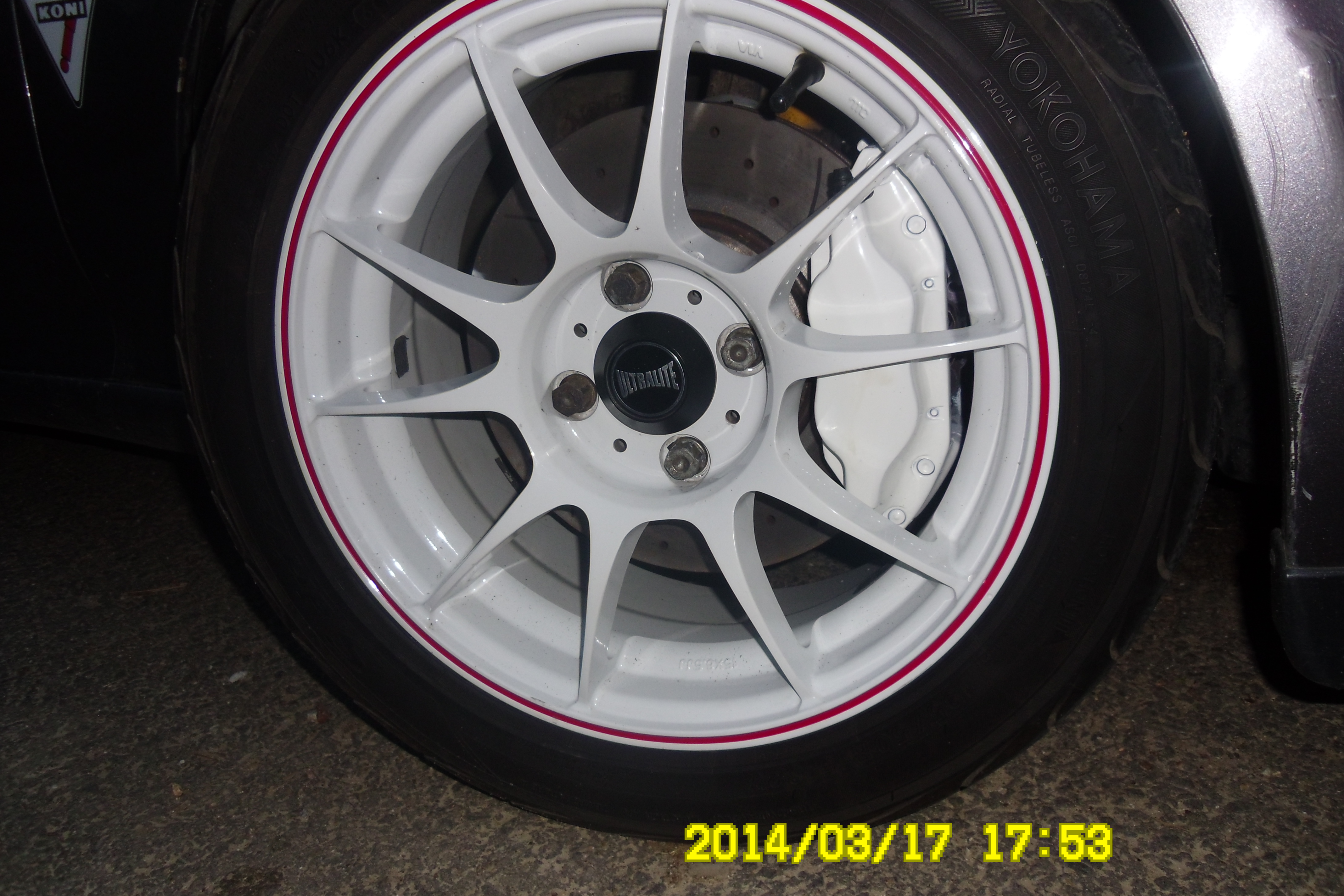

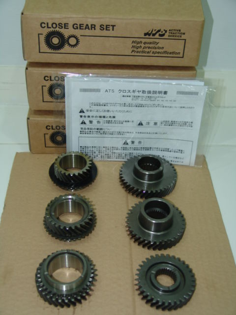

skoro dokonceny upgrade brzd na 4piesty brembo a 282mm kotuce MG zs a ats skratene prevody pre b18 :twisted: mam to uz v aute a je to masaker :vtec:
KGrHqYOKnUE1OjcYQmiBNlLHwdQUg_3_zps2cd8faaf.jpg, 42.96 kB
unnamed.jpg, 17.63 kB
Příspěvky: 78 1995 Civic
PříspěvekZaslal: 9.1.2014 , 19:22   Citovat
Dotaz, jaka je vzdalenost od vrchu brzdice ke kotouci? Mel jsem v planu podobne, jenom bych pouzil 300mm kotouc, ale kdyz jsem meril brembo brzdic z cupry tak byl moc vysokej, tak me zajima tenhle... Diky
TOMASX17 je teď offline  TOMASX17
PříspěvekZaslal: 9.1.2014 , 19:48   Citovat
tehlica sa musela skratit a upravit na freze tiez mi vychadzal strmen daleko od okotuca resp iba polovica kotuca bola na platnicke strmene su na alfu romeo GTV 3.0 tam su brzdy 305mm tusim, ja som ale chcel zachovat 15" kola akurat musim vymedzit kotuc 6mm podlozkou a tak tiez medzi kotuc a koleso 18mm cca kedze kolo skrelo o strmen, neskor dam viac fotiek :)

tak dnes dokoncena lava strana zajtra prava a ide sa testovat

nechával jsi brzdový válec z 1,3jtky?
jinak dobrej sleeper Úsměv
PříspěvekZaslal: 25.1.2014 , 8:14   Citovat
dik :) valec som daval z ITR uvidime ako to bude brzdit :)

PříspěvekZaslal: 17.3.2014 , 21:01   Citovat
prvy zraz tento rok konecne to zacina :vtec:
