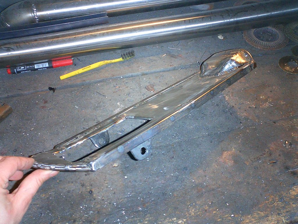

Dneska sem udělal zakončení rámu pod sedačkou. Je šroubovací, protože do rámu téhle motorky nechci řezat.

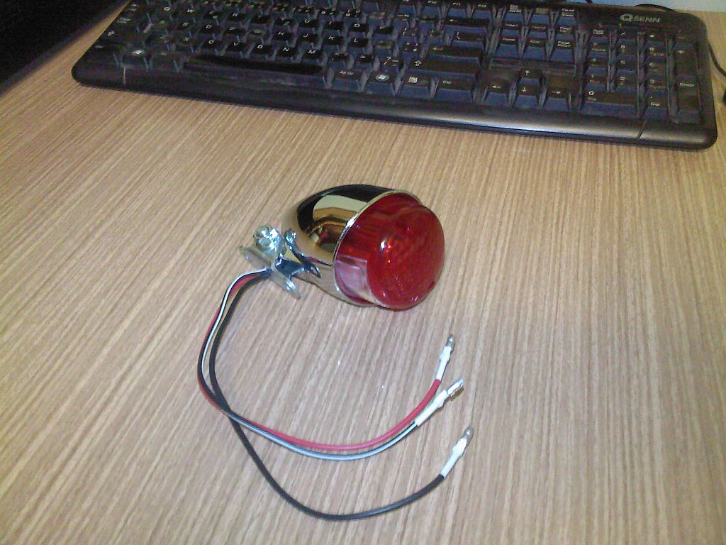

V týdnu dorazilo nové zadní "old school" světlo. Je strašný kolik si za ty světla na shopech řeknou. Po dlouhém hledání se mi povedlo to mé sehnat za pěkných 350,- + dobírka, ale jinak se ceny podobných typů pohybují o dost a výš.
Taky sem dovařil zadní blatník, kterému sem na venkovní hranu navařil lem ze 4mm drátu, abych zabráníl jeho poškození vlivem odlétajících kamínků.

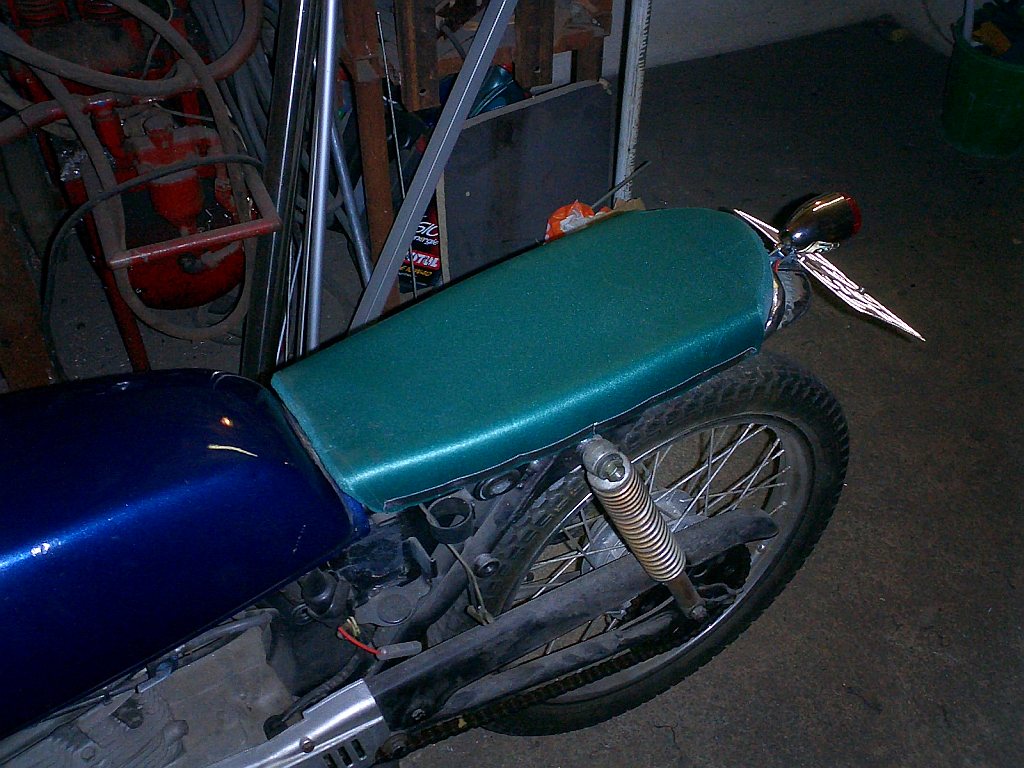

PříspěvekZaslal: 15.5.2013 , 6:57   Citovat
Po delší době jsem se opět dostal k práci na motorce. Takže sem trochu pokročil se sedlem a dodělal potah. Zatím je na sedle jen tak nasazený, takže je trochu krabatý, ale dneska ho snad stihnu nalepit. Není to sice žádný zázrak, ale sedět se na tom bude dát Úsměv

PříspěvekZaslal: 16.5.2013 , 0:24   Citovat
Sedlo už je hotové.

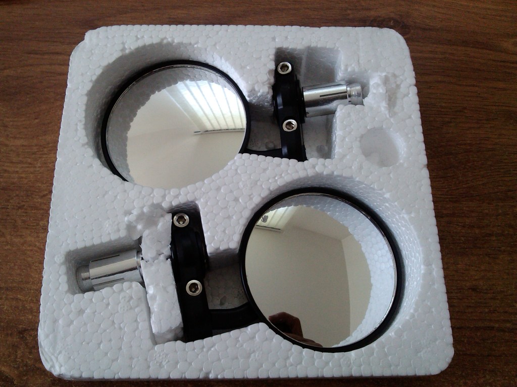

Dneska dorazily zrcátka. Objednával mi je kolega z práce. Kupoval je na Ebay od někoho v Číně a byly za úplně směšnou cenu. Pár vyšel na 300Kč i s dopravou.

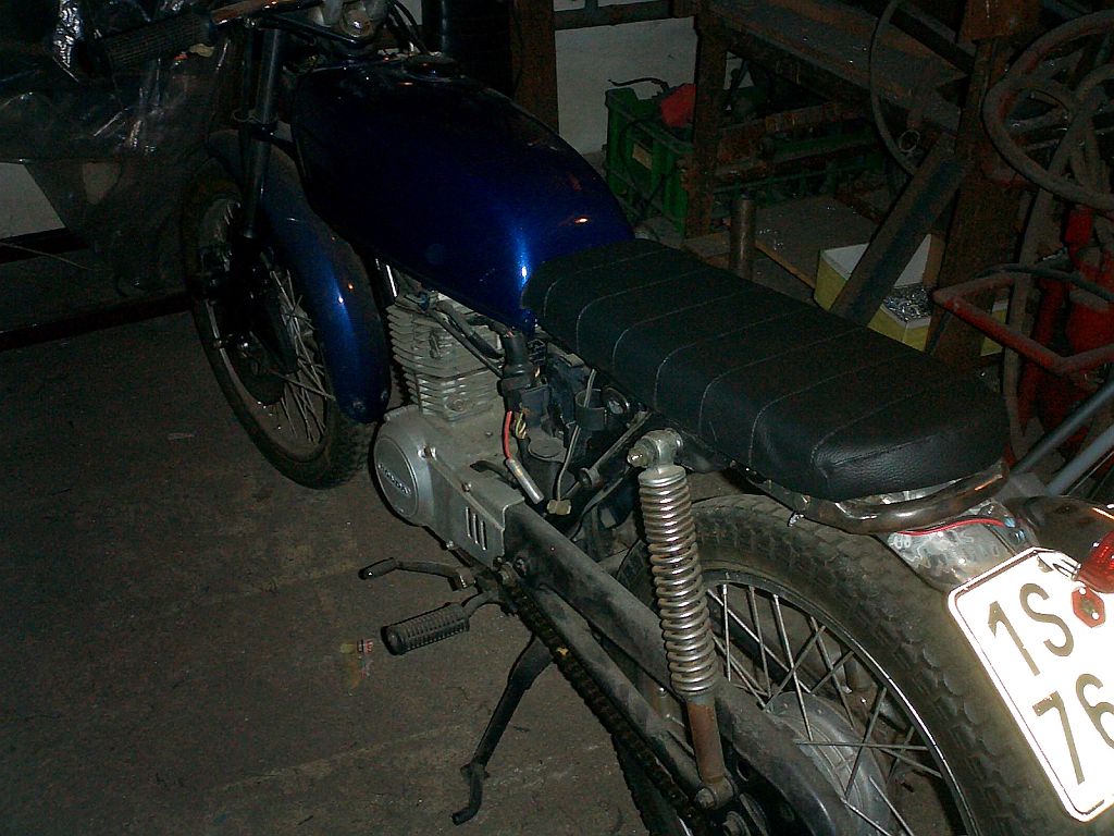

PříspěvekZaslal: 18.6.2013 , 22:12   Citovat
Dneska sem navařil držáky, nalakoval rám pod sedačkou a namontoval blinkry.

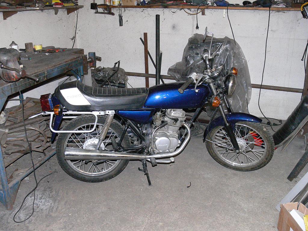

PříspěvekZaslal: 3.8.2013 , 21:18   Citovat

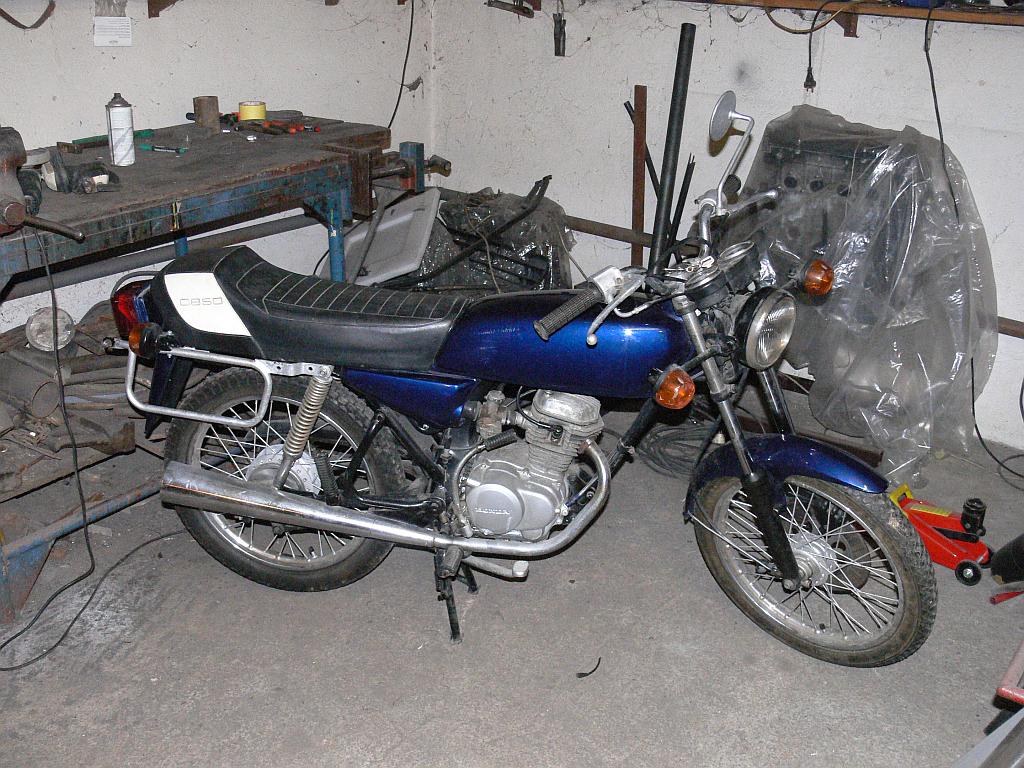

Nebyl teď moc čas, ale přeci jen sem trochu pokročil. Na vzhledu už toho moc měnit nebudu. Tak tady přikládám fotku, jak bude motorka více méně vypadat ve finále.

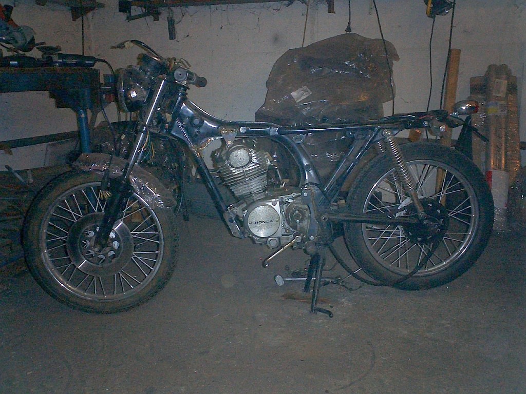

V neděli sem se chopil flexy a COčka a motor už je v rámu Úsměv Sice zatím jen na půlce držáků, ale sedí tam docela pěkně.

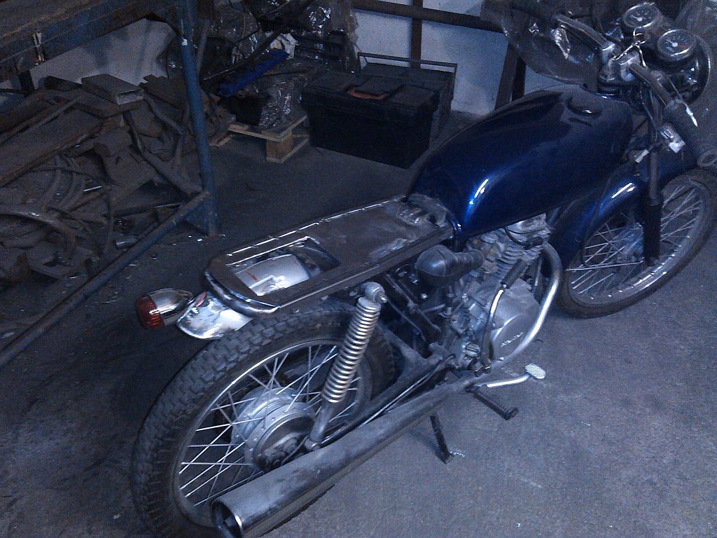

PříspěvekZaslal: 25.10.2014 , 12:20   Citovat

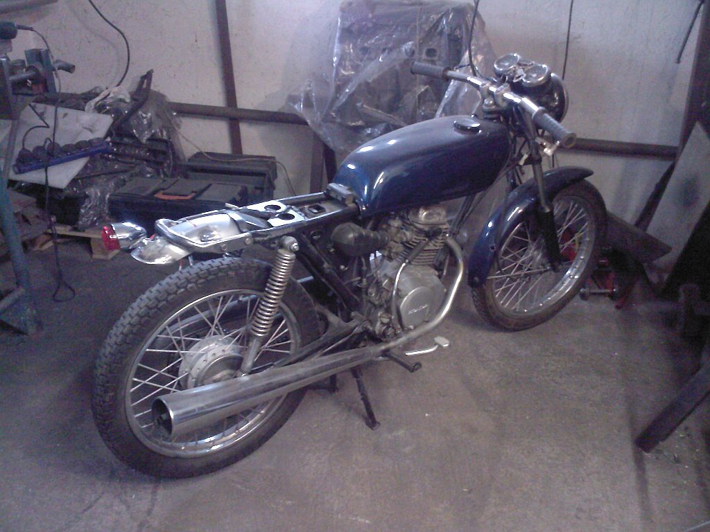

Kostra už je komplet převařená. Ještě dodělám plechy předního uchycení a motor bude komplet napasovaný v rámu.
