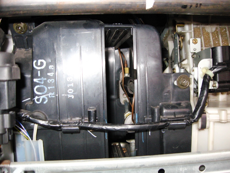

zdravim, otvoril som priestor na pelovy filter- ktory tam "samozrejme" nebol- a nie som si isty ci je tam pre filter dostatok priestoru, pretoze su tam nejake hadice a trubky, neviem ci od klimy alebo k comu to patri. tu na fore som cital, ze by sa tam mal nachadzat nejaky plastovy ramik do ktoreho sa filter osadi, ja tam nemam nic, tak ako to vidiet na fotke. kto to videl otvorene, mohol by mi prosim poradit ci je to v poriadku alebo tam nieco prekaza. jedna sa o civic 6 gen, 3D, 1.4iS 66kW s klimou. dik
[img]http://picasaweb.google.sk/david.herle/HondaCivic/photo#5182846326081970882[/img]

do toho prostoru se opravdu dává pylový filtr, v tvém případě musíš koupit celý i s rámečkem, nestačí ti jen vložka. Ale pak ti ještě chybí plastová krytka, která ti zakryje tuhle "díru" Smutný

Pepino, dik za odpoved, tu plastovu krytku mam, ale nemam ramecek, takze ten musim kupit aj s filtrom. zdalo sa mi ale ze filtru budu prekazat tie trubky na pravej strane, zrejme to tam bude dost natesno napchane.

neboj, vejde se Úsměv

jinak budes muset sundat jen tu "stribrnou pricku" co je predtim,nic vic, nic min.

Jo, to by mě taky docela zajímalo. Mám Civic koupé 1995 s klimoškou. U spolujezdce pod vyklopnou přihrádkou je ventilátor, dál blíže k středovému tunelu je takový velký plastový kryt asi na 4 šroubech. Domnívám se, že by pod tím měl být ten pylový filtr, a že auta s klimoškou by měla mýt pylový filtr?

Civic 5g nemá pylový filtr.

Včera jsem na ten kryt koukal, sundal jsem tu vyklápěcí přihrádku. Dělal jsem to na 3x, vždycky začlo pršet. Asi tam opravdu tel pylový filtr není. Ten kryt je vlastně celej spodní díl vprostřed sepnutý těma svorkama a je přišroubovaný i do kastle, na tom vrchním je nějakej konektor. Ten spodní díl má dole trychtýřovitý tvar a v nejnižším místě je vyústění do gumové hadičky vedoucí do motorového prostoru, tam volně končí kousek nad zemí. Hádám, že je to odvod vysrážené vody zřejmě od výměníku klimatizace. Dál už jsem to radši nerozebíral, to už je na obyčejnou výměnu nějakého filtru dost složité.

ten kryt jak říkáš je plastový kryt výparníku a ten prostě v autě nesundáš, ani nevím proč bys to dělal pod ním je jen výparník takže na to nesahat jestli můžu radit. Jestli někomu z vás prodali na C5g pylový filtr tak to je na jiný model nejspíš na C6g protože C6g má většina eshopu a prodejen dílů v katalogu jako Civic V. Jen Autokelly to má asi opravené. Doporučuji díly brát podle roku výroby. Jinak jestli opravdu má někdo na C5g pylový filtr tak se omlouvám za klamání a rád bych to viděl.
