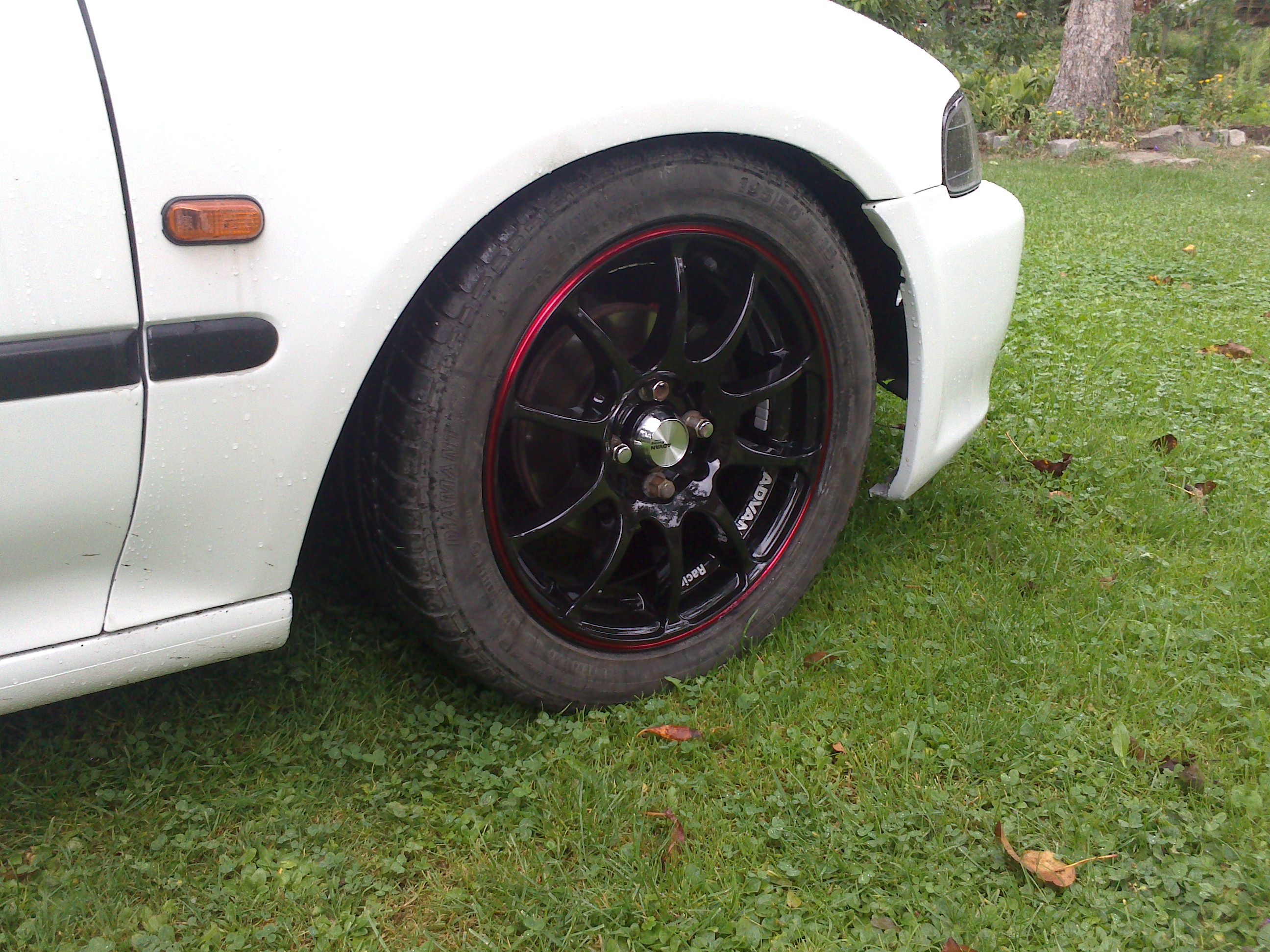

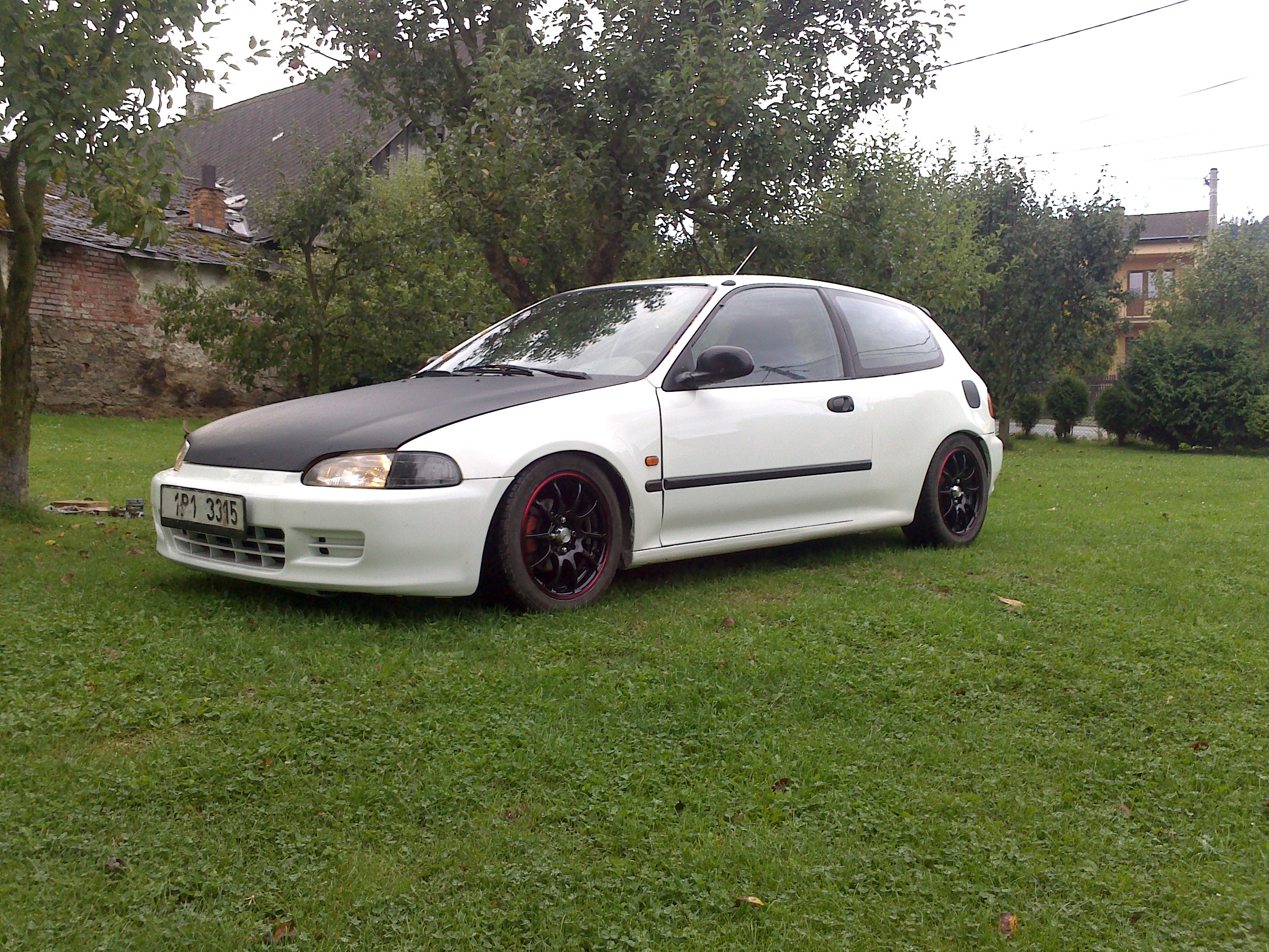

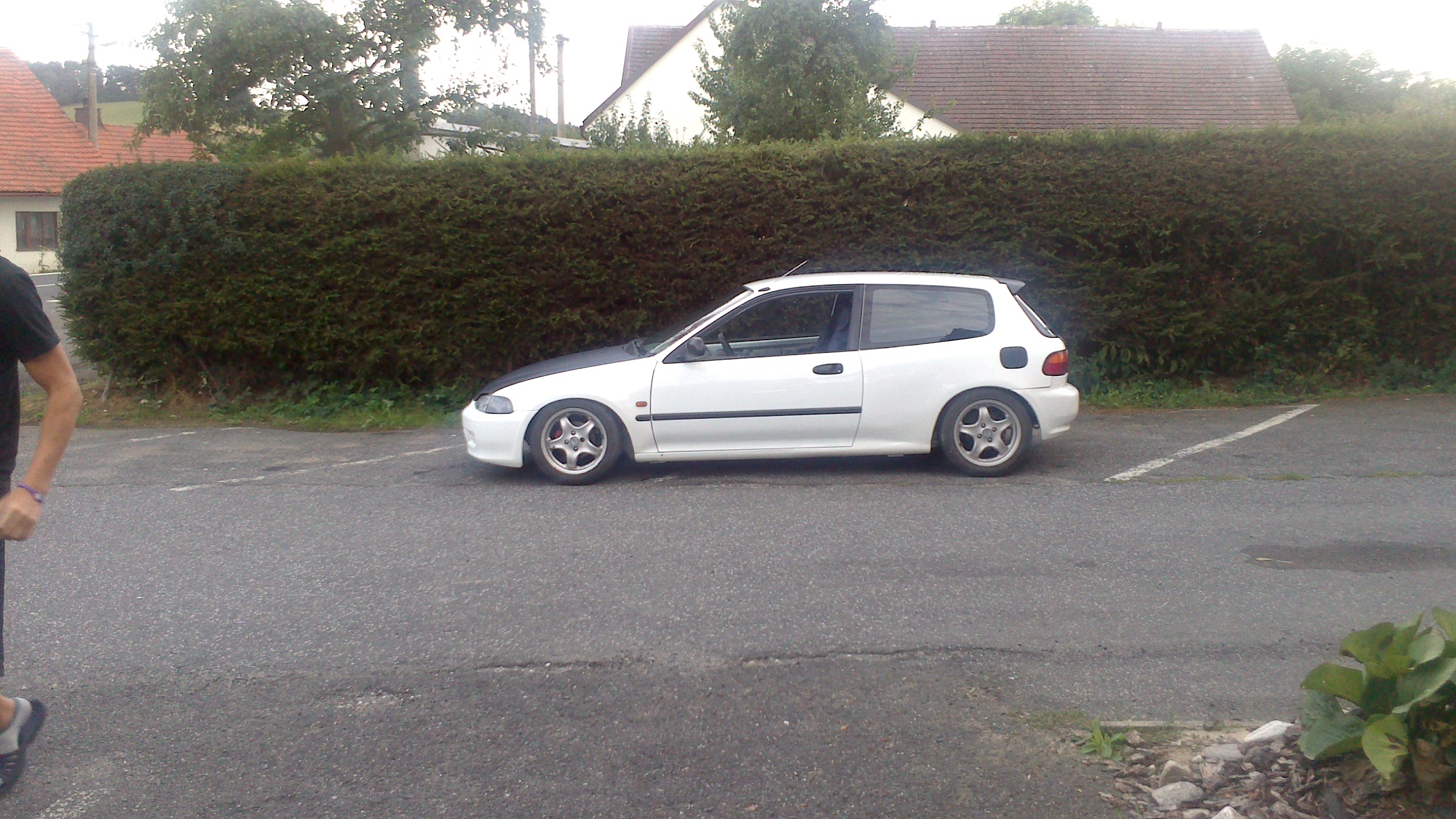

Nějaké foto:
P1010025.JPG, 2.6 MB
P1010024.JPG, 2.58 MB
P1010023.JPG, 2.57 MB
P1010022.JPG, 2.59 MB
P1010021.JPG, 2.58 MB
P1010020.JPG, 2.59 MB
P1010017.JPG, 2.61 MB
P1010016.JPG, 2.56 MB
P1010011.JPG, 2.33 MB
20120911_160343.jpg, 1.32 MB
20120911_160329.jpg, 1.3 MB
20120911_160315.jpg, 1.17 MB
20120911_160309.jpg, 1.06 MB

PříspěvekZaslal: 14.1.2014 , 17:41   Citovat
tak takhle ted vypada Úsměv nejdriv na starych kolech a potom na Fake-Advanech Mrk
DSC_0007.jpg, 599.17 kB
DSC_0076.jpg, 879.82 kB
DSC_0030.jpg, 1.26 MB
DSC_0031.jpg, 1.03 MB
DSC_0088.jpg, 1.53 MB
DSC_0089.jpg, 1.24 MB
DSC_0091.jpg, 1.21 MB
