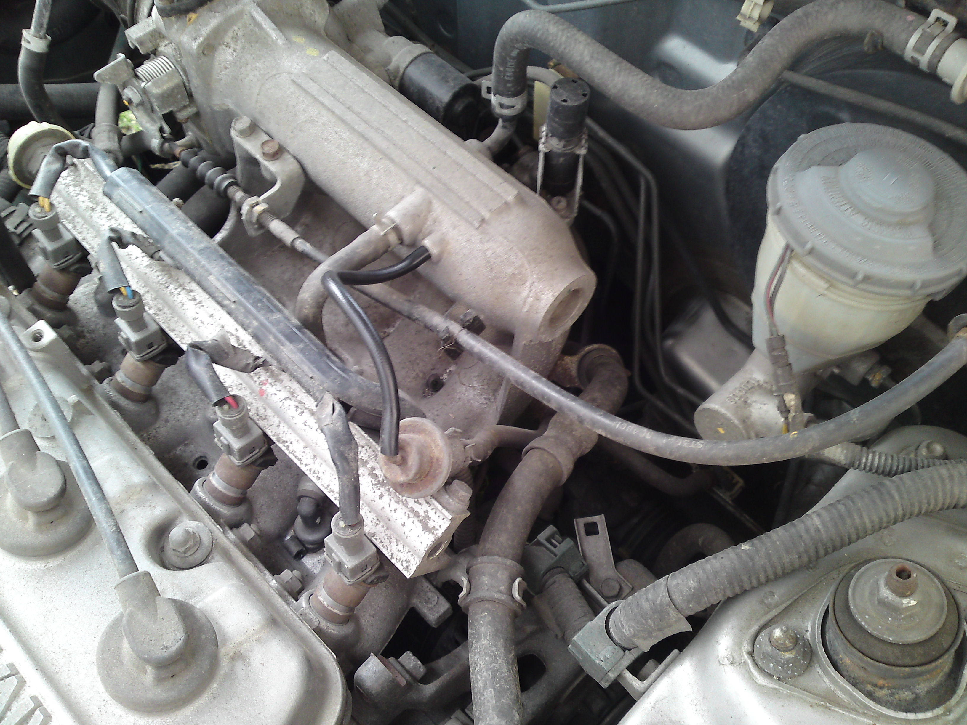

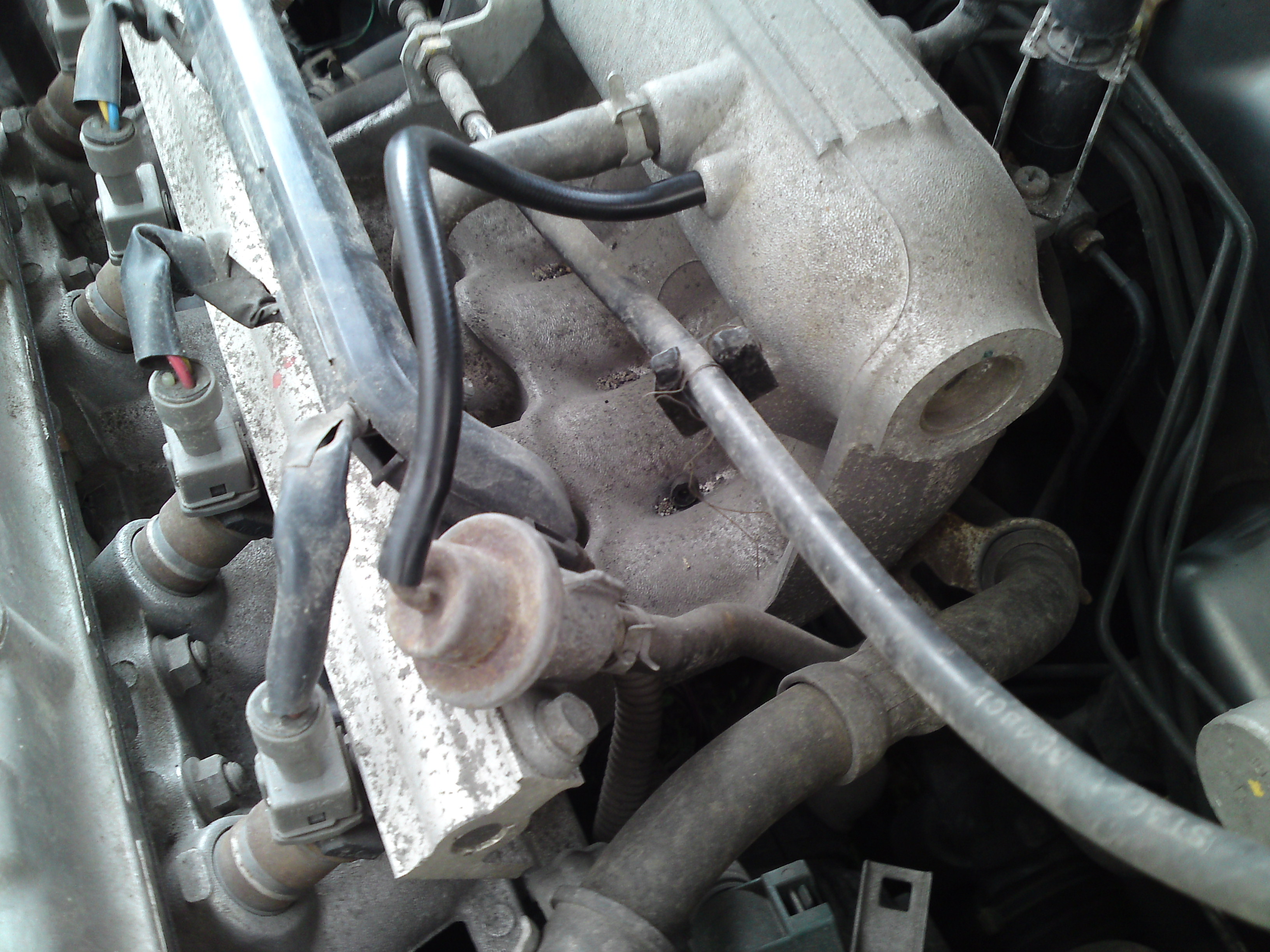

taky sem měl takový problém a byla to hadicka ktera spojuje regulátor tlaku paliva s palivovou soustavou tk ji vyzkousej Velmi šťastný ja v ni mel jen malou dirku a byl problem Smutný

díky za tip.....je mi jasne že to bude s největší pravděpodobností podtlak ,ale i tak je toho celkem dost ....mohl by si mi to nafotit která to přesně je ?

jj vyfotim zitra to tu mas Úsměv

tady mas to foto ten mensi je ten regulator a tu hadicku poznas je nova Úsměv

dík mrknu na to je to dobrý
