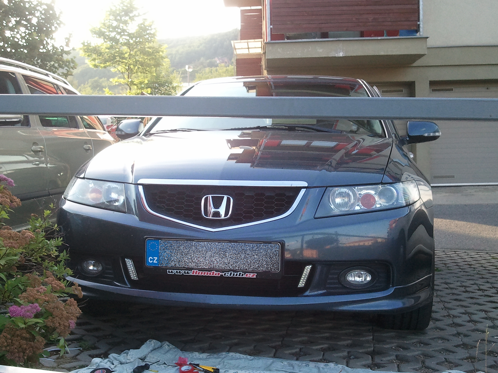

Čaues,
tak jsem si dneska nainstaloval DRL světla, chcete-li světla pro denní svícení.
Fyzicky na autě jsou, jen řeším a tedy tímto prosím o radu, kam zapojit drát od spínaného plusu tak, aby to bylo co nejméně obtížné, co nejjednodušší, no zkrátka aby už to mohlo makat... Úsměv Jinak řečeno, kde je někde v motoru nejpřístupnější (+), které se tam objeví minimálně po otočení klíčku do II, nejlépe až po nastartování...
Pokud jste to někdo řešil, tak se nestyďte napsat, rád si nechám poradit dřív, než se v tom začnu vrtat sám. Manuál (Acura TSX) stažený mám, ale radši bych nějakou praktickou radu či zkušenost...
Díky...

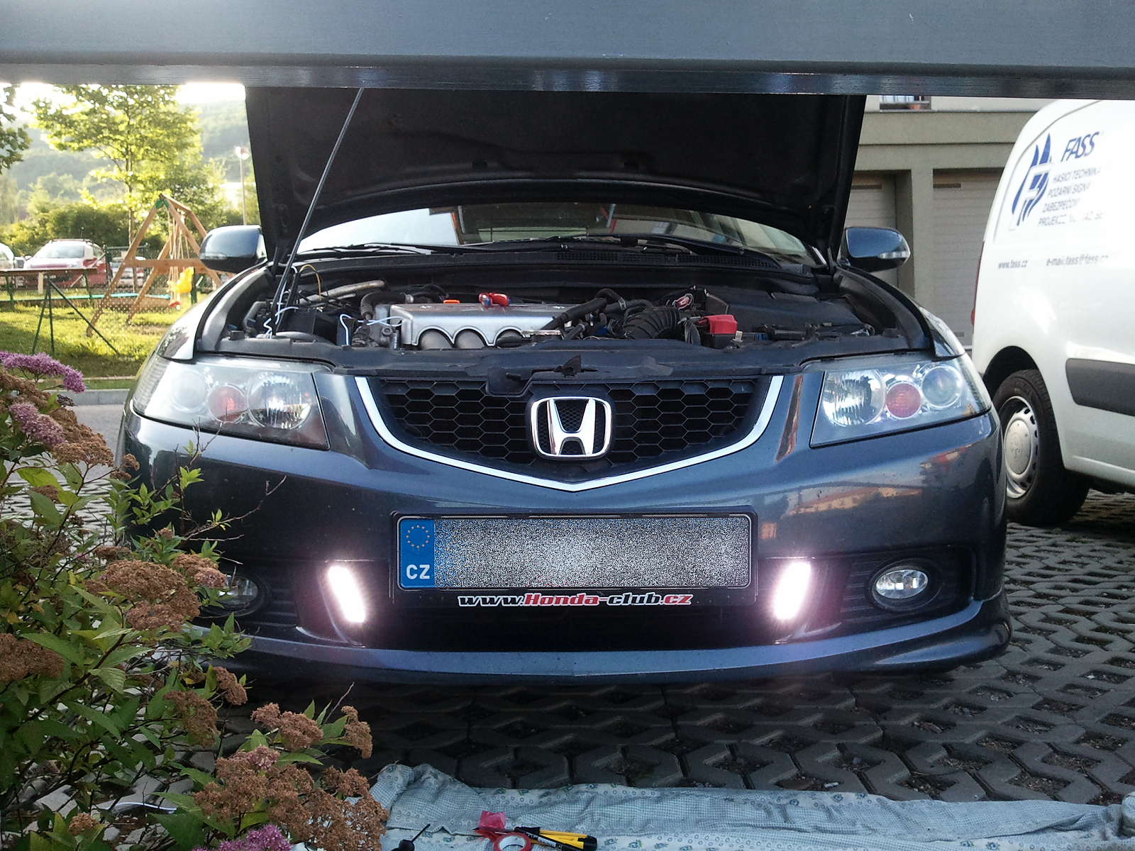

+20120623_191227+.jpg, 2.59 MB
+20120623_191703+.jpg, 2.05 MB

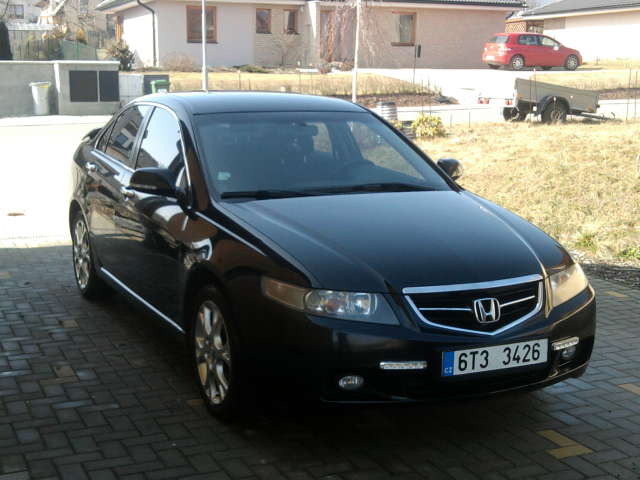

Ahoj lidi. Dejte prosím nějaké foto instalovaných DLR. Minulý týden jsem koupil A7G 2006 a potřeboval bych si udělat nějakou představu, jak různé DLR na autě vypadají a taky trošku inspiraci co tam dát. Je mi líto trápit xenony.
Díky Jarda
Příspěvky: 9 H+ body: 0 2006 Accord
alvi je teď offline  alvi
1
PříspěvekZaslal: 20.7.2012 , 13:05   Citovat
jarda_m napsal:
Díky Jarda
ja a varuj mame stejna (v garazi)

Takto to mám ja.. Úsměv
Fotografia0504.jpg, 58.16 kB
