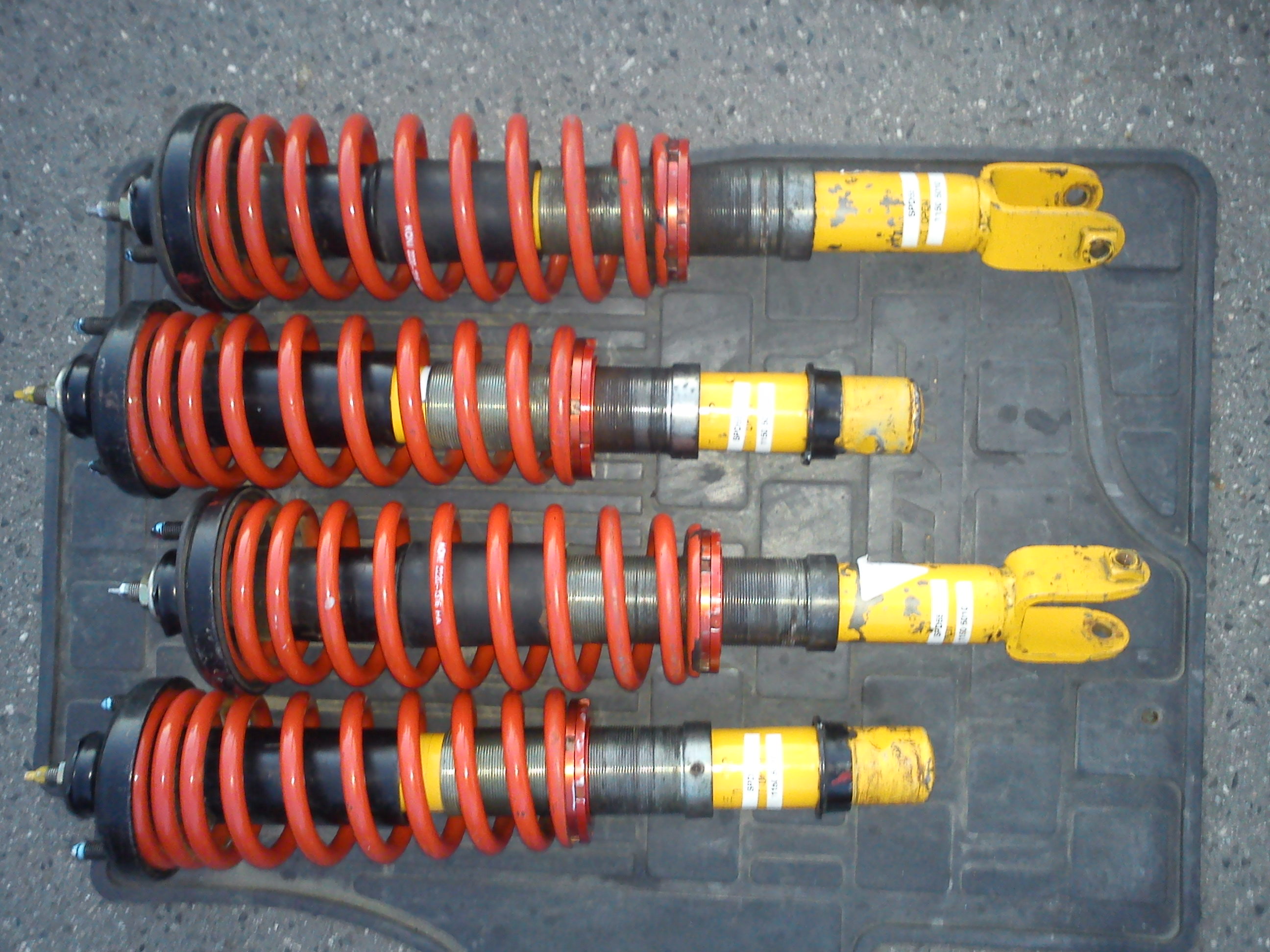

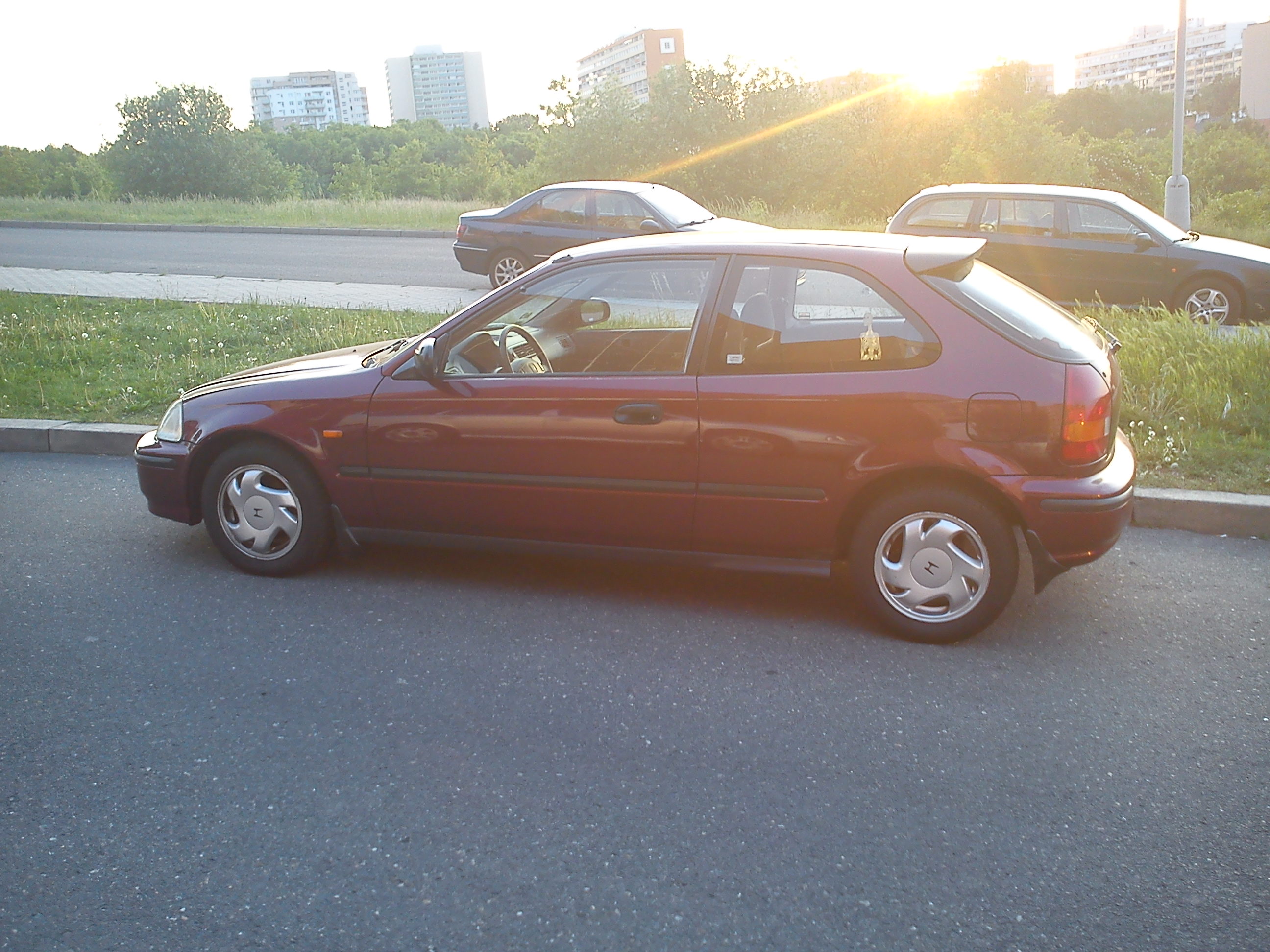

Koni Yellow Sport 8041 series
Zkušenosti:
Mám na nich zatím najeto pár kilometrů, takže zatím dám možná dost zkreslené pocity. Koni Yellow Sport jsem koupil jeté s údajným nájezdem 1000km. Měli být z Civica 5. generace, ale při hledání dle kódu na tlumičích jsem došel k tomu, že jsou pro Civica 6. generace (rozdíl v šířce vidličky na zadních tlumičích). Tlumiče by měli být výškově i tuhostně stavitelné. Podvozek se zdá být dost pevný a zároveň není úplně tvrdý. Ani při přejezdu příčného prahu jsem neměl pocit, že mi vypadnou všechny šrouby v autě. Jel jsem s ním po pražském okruhu a i na sjezdu se auto chovalo čitelně a bez větších problémů či náklonů. Stavba tlumičů mi přijde trochu méně robustní.
Zápory:
- je měkčí než předchozí BC Racing, ale je tvrdší než série
Klady:
- příjemně překvapil v zatáčkách, kdy se moc auto nenaklání a drží jako na kolejích.
- použitelné i na denní ježdění

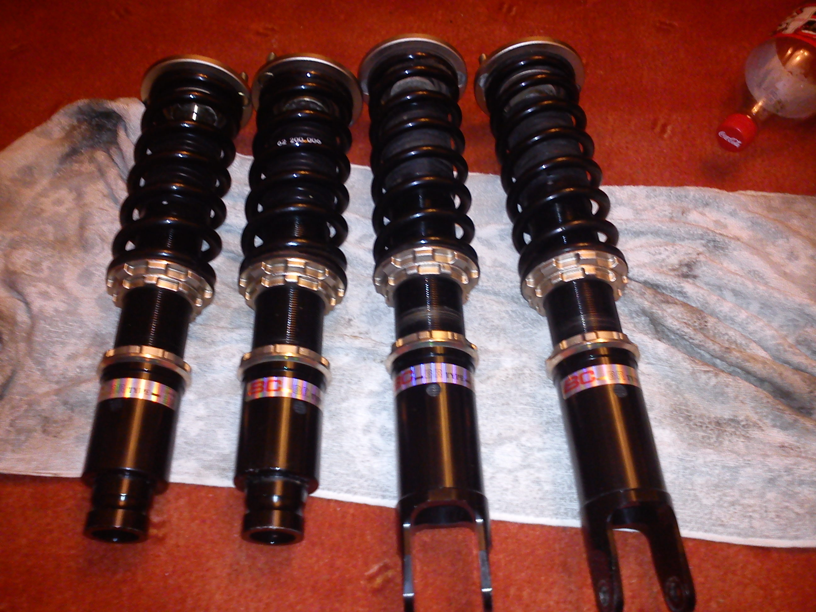

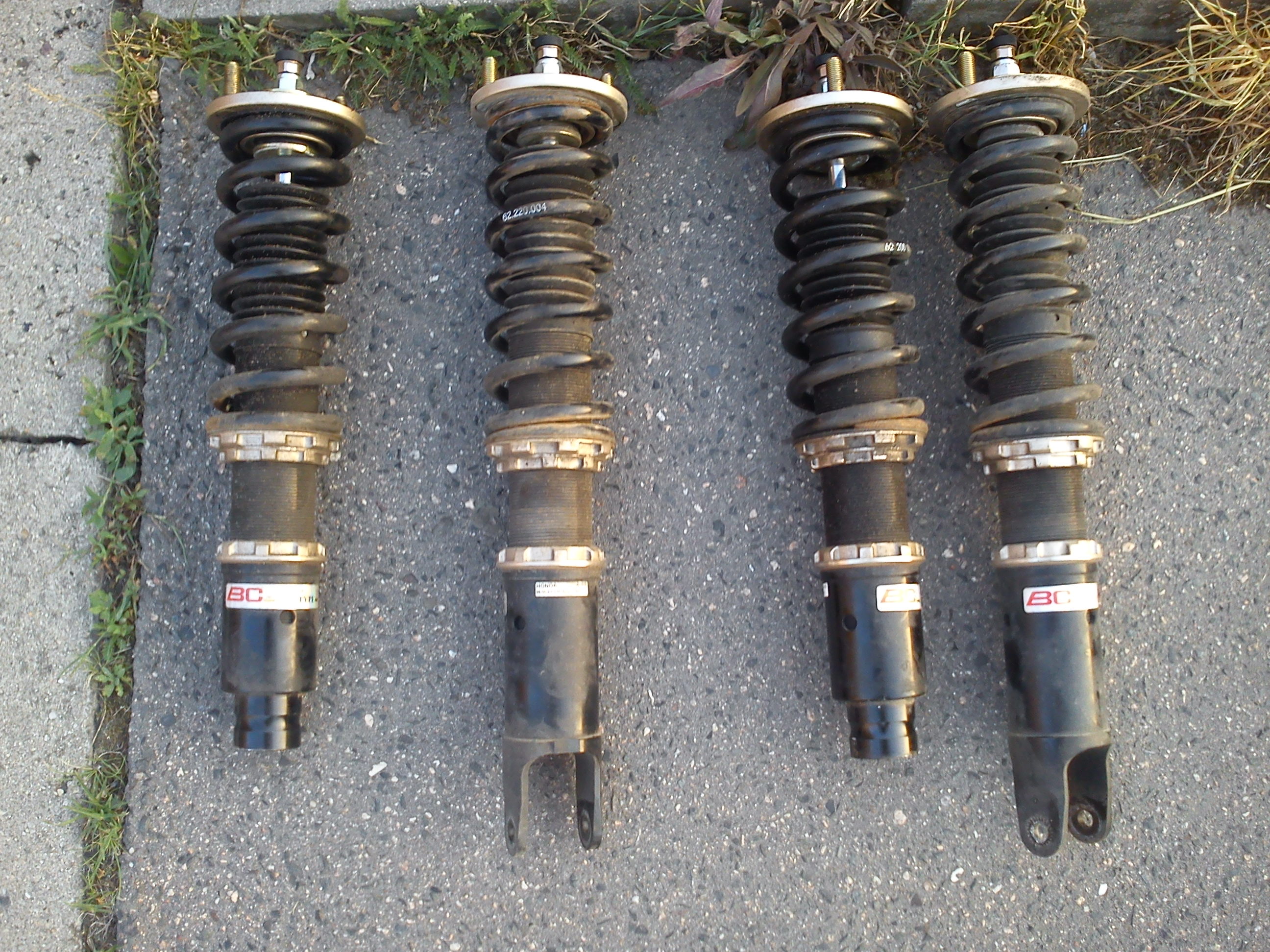

BC Racing BR Type
Zkušenosti:
Odjezdil jsem s nimi skoro 15 000km. Nastavení bylo snížené na předku o asi 5-6cm a na zadku asi 4,5cm, přitom tuhost byla o jeden stupeň od nejměkčího. Největší problém jsem měl na dálnici D1 v pravém pruhu... Což ale bude dáno spíše stavem silnice, než podvozkem. Nikdy jsem neměl nastaveno jinak - později přidám další zkušenosti. Na čisté silnici podvozek neskutečně držel a rychlost, která se dala držet v zátáčkách, byla super. Překvapila mě robustnost tlumičů. Nastavení výšky je jednoduché pomocí klíčů a nastavení tuhosti se děje nahoře na tlumiči kolečkem. Z těch dvou sportovních podvozků, která mám, bych při koupi raději připlatil za BC.
Zápory:
žádné jsem nenašel
Klady:
robustnost, rychlá možnost nastavení výšky i tuhosti, kvalita zpracování, komfort vs. tvrdost
