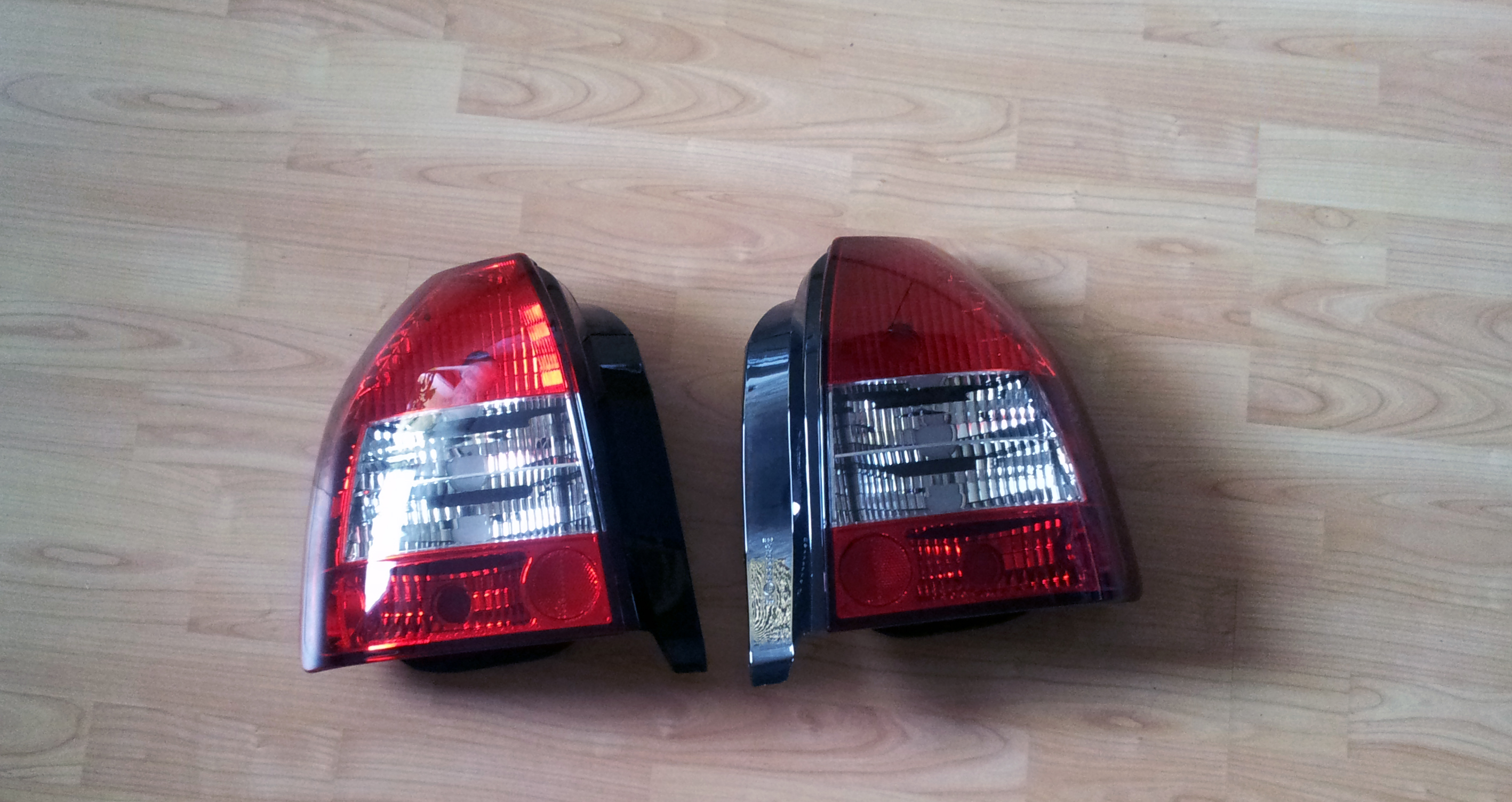

PříspěvekZaslal: 27.4.2012 , 18:38   Citovat
V týdnu došly světla.. a stále čekáme na OEM zadní stabík
