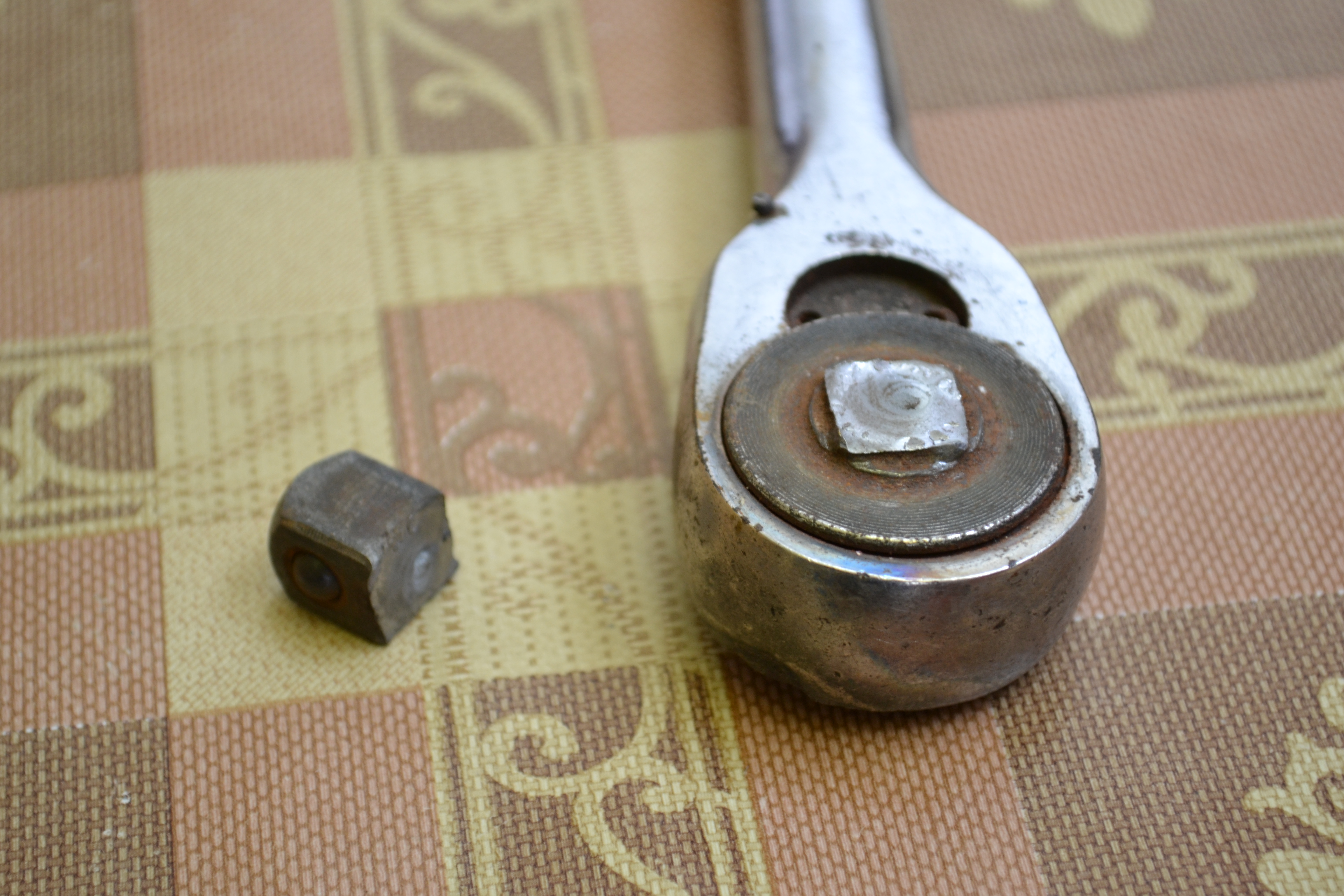

Tak jsem včera u strejdy v kovárně povoloval jeden šroub na nápravcici co drží přední spodní rameno. (14klíč) Byl to porod. Na autě se prvně žvejkla hrana, tak jsme proto vyndal celou nápravnici. Šroub jsem opiloval na velikost 13 Jak dopadl ořech když jsem zabral je vidět na fotce. Tak jsme zkusili navařit 19 matku, jenže šroub se ukroutil. Tak jsme musely flexou uříznout šroub v mezeže mezi ramenem a nápravnici. Zbytek šroubu se potom vytočil Tona vytahovákem.
Další na řadě byla lambda.....povolila až na 3 nahřátí svodu autogenem.

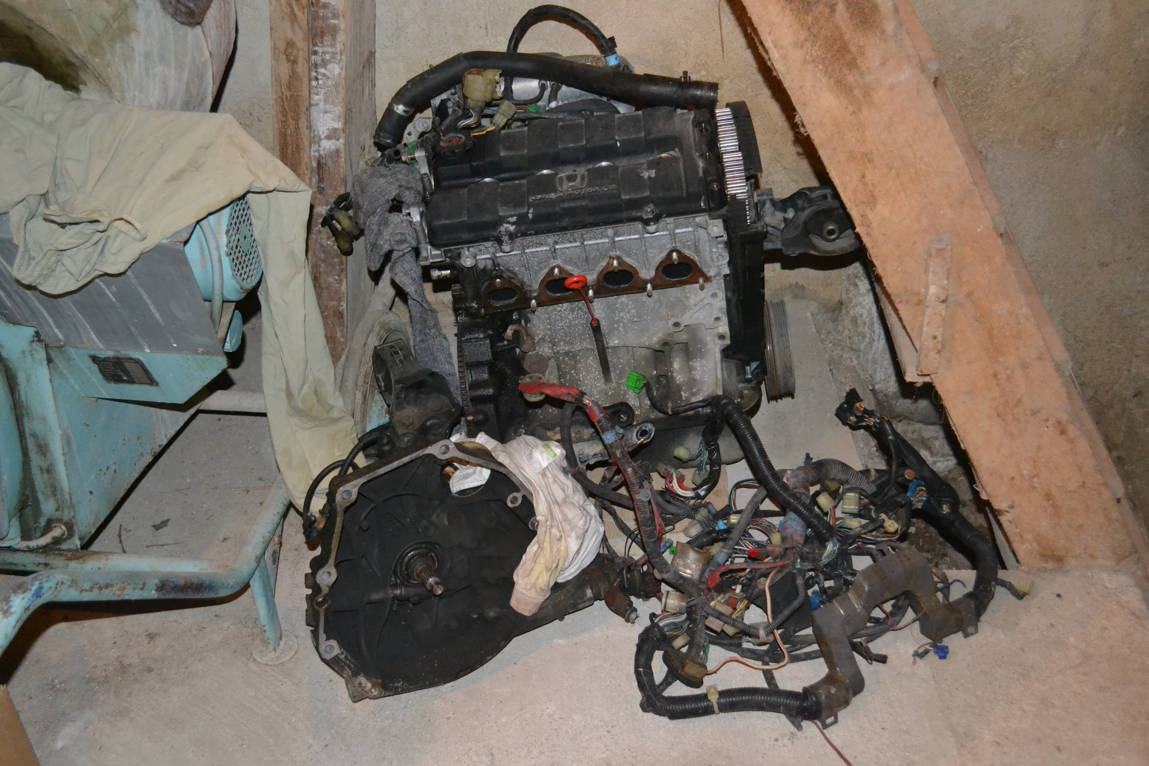

PříspěvekZaslal: 8.3.2012 , 4:35   Citovat
Další objev jsem učinil nechtíc. Hledal jsem na pudě zadní ramena a spolu s nimi jsem našel ještě přední třmeny (dlouho jsem přemýšlel odkud vubec jsou)....takže odvolávám pátrání po nich a děkuji za nabídky co mi přišly na koupi jinných. přátele
