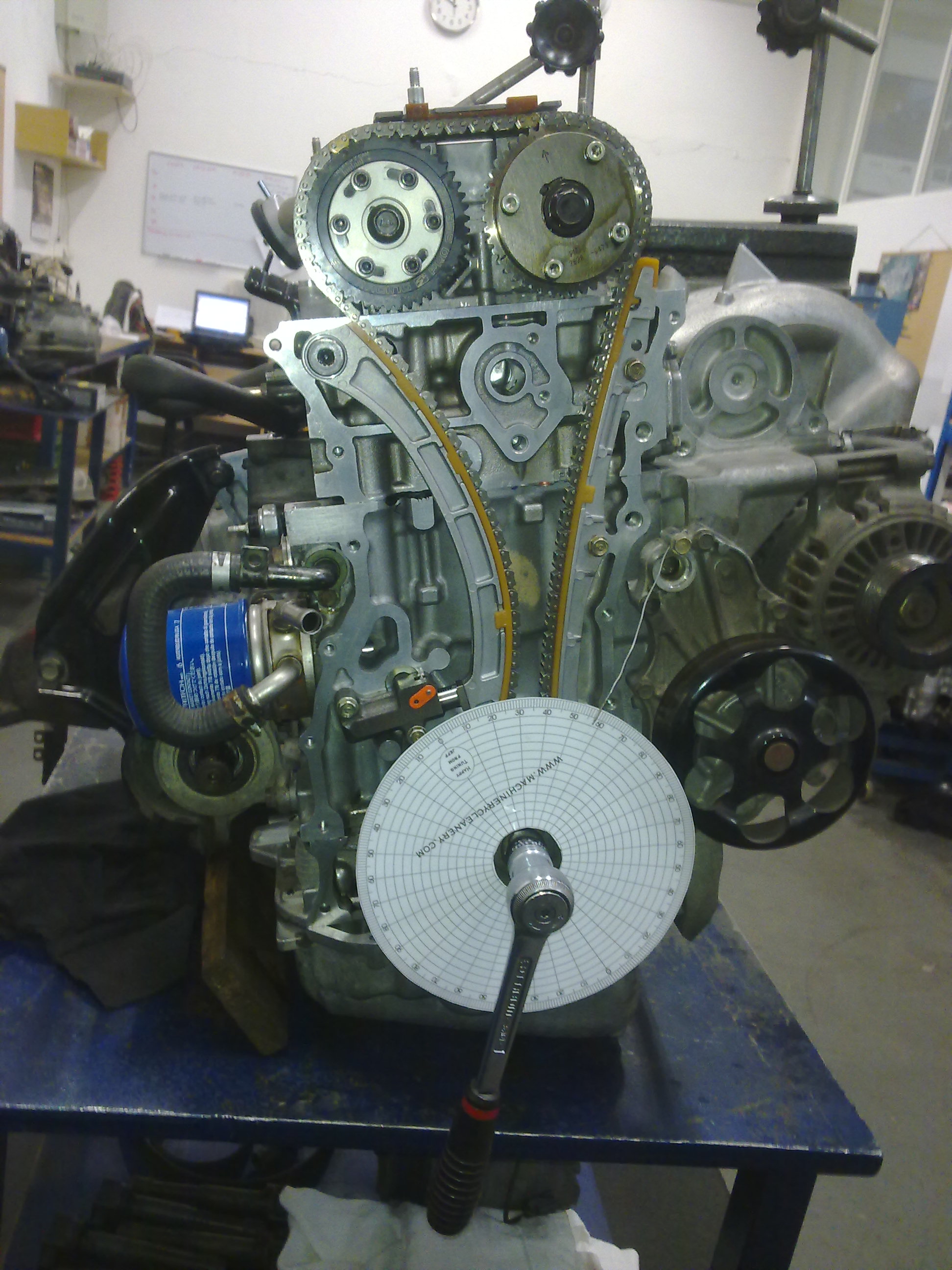

PříspěvekZaslal: 31.1.2012 , 16:57   Citovat
Zatím jen kus motoru, zbytek je rozebranej, že vlastně není co pořádně fotit, hromada železa Velmi šťastný ...

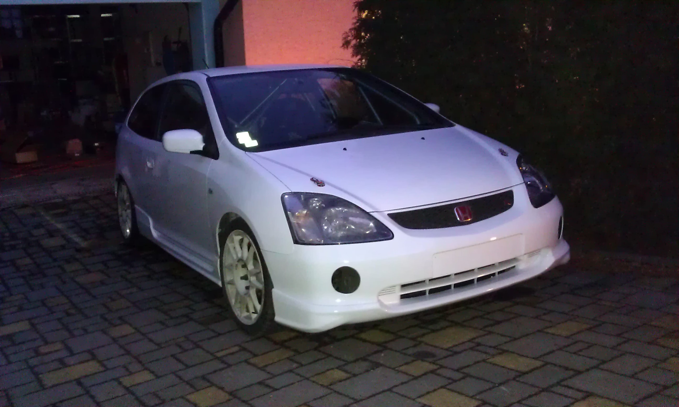

PříspěvekZaslal: 11.3.2012 , 10:30   Citovat
Auto finišuje, tento týden musím vše kompletně dodělat a za týden touto dobou již budeme po prvním (doufám, že úspěšném) testu...
Tak alespoň jedno malé mázlé foto z mobilu navečer, dřív na to vždycky zapomenu... Další budou ve čtvrtek po polepu...

maxxi je teď offline  maxxi
PříspěvekZaslal: 11.3.2012 , 11:29   Citovat
Dany napsal:
Čau moc pěkný na jakou váhu auta a výkon jste se nakonec dostali? Už se těšim na fotky s polepem :twisted:
Příspěvky: 1006 2010 Civic Type-R
Dany je teď offline  Dany
PříspěvekZaslal: 11.3.2012 , 11:47   Citovat
maxxi napsal:
všechny tyto data budu mít po testech. Na SKringu doladím mapu motoru a pak auto i dovážíme na profi vahách, takže napíšu, až to bude definitivní, zatím to jsou dohady, nicméně STAGE1 je hotova a teď již začínám připravovat STAGE2, chtěl bych mít do auta dva kompletní motory (David a Goliáš s tím, že ta Stage2 bude mít minimálně výkon jako moje auto) a dvě kompletní převodovky (Stage2 už bude mít správnou lamelovou LSD a lepší vnitřnosti)
