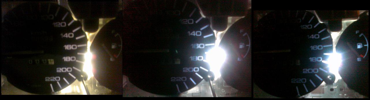

Není to s tou volbou bodovka-rozptylovka tak jednoznačné. Zkusil jsem svítit jediným zdrojem světla a nafotit.
Srovnání zleva: žárovka, LED 100°, LED 22°

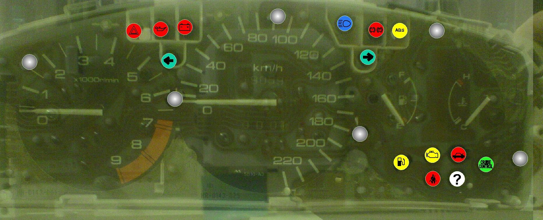

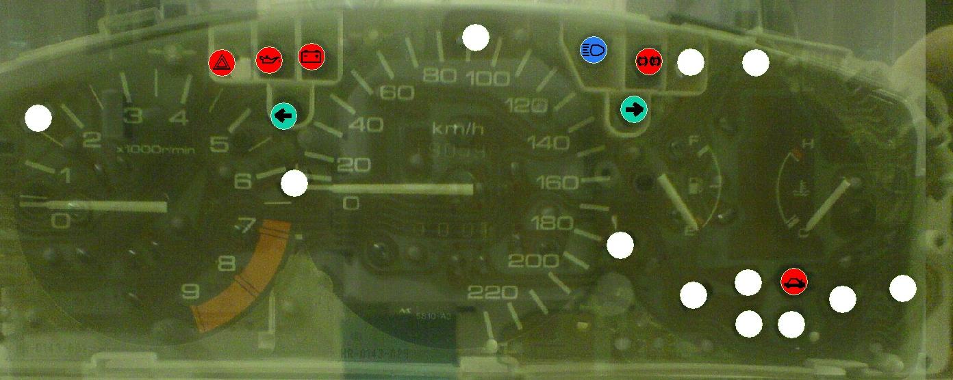

Může se někomu hodit..
palubka-rozlozeni1.jpg, 104.99 kB

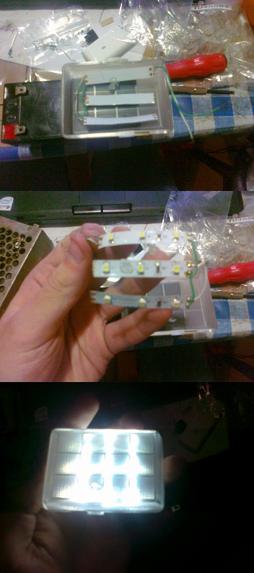

Becky, díky za odkaz. Taky mě něco takového napadlo, pokud by se mi to nepodařilo podsvítit rovnoměrně - přesně tyhle LED pásky používám ve stropním světle.
ledpasky.jpg, 71.95 kB

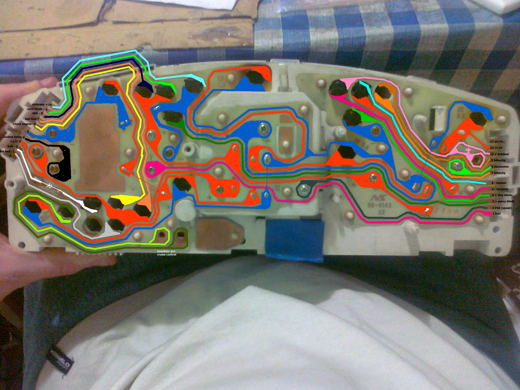

V příloze aktualizovaná verze rozložení kontrolek a podsvětlení palubky.
Dále jsem si rozkreslil cesty spojů na budíkách - hodí se to např. kvůli polaritě, LED je nutno zapojit správně, přepólované nesvítí. Červená je +12V, modrá je zem (kostra), ostatní barvy sledují cesty ostatních signálů. Neskutečná práce to byla, ale může to být sakramensky užitečné.. (a pokud se někdo rozhodne swapovat za LED taky, tak mu tohle ušetří mrtě času.)
palubka2crop.jpg, 185.26 kB

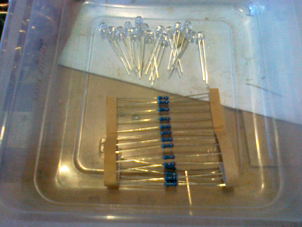

Dokonáno jest. Čistý strávený čas asi hodina a půl. Přidělal jsem ještě jednu LED na oblast dolní třetiny otáčkoměru.
Půjdu do auta to zapojit a vyfotit..
Jo, ať nikoho ani nenapadne zamezit odleskům od plexiskla budíků matným přestřikovým lakem. Mě to napadlo a zajímalo by mě, jak to z toho dostanu dolů..
Mimochodem - jet bez budíků se dá, ale nejdou blinkry. Proč? Protože při vyndavání budíků jsem odpojoval tlačítko varovných blinkrů, bez kterého se prostě a jednoduše nebliká ani obyč blinkrama..

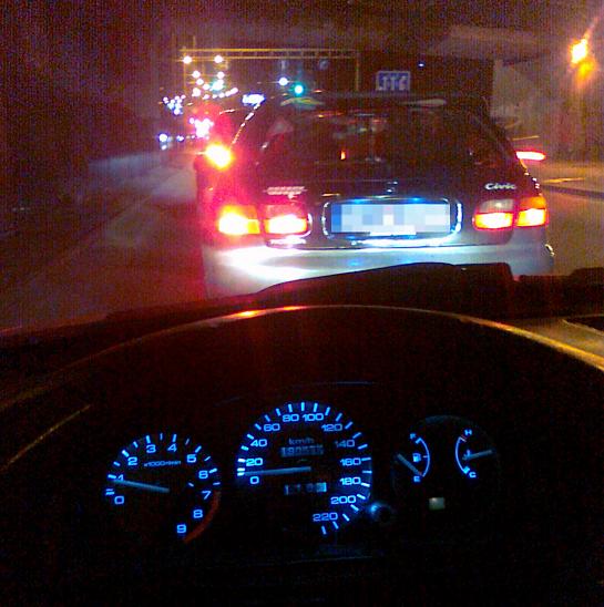

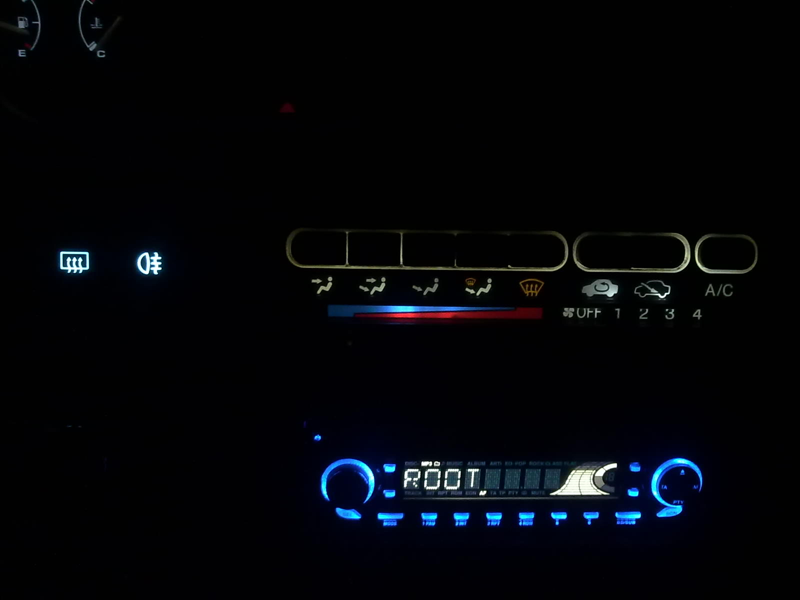

Jen ve stručnosti, někdy nafotím lepším foťákem.. svítí to spíš "cool blue", než čistě bíle. Ale je to příjemné a kchůůl Úsměv není to přezářené, ani za tmy v porovnání s běžným okolním prostředím neoslňuje.
Pruda je u kontrolek, které změnily barvu některé i dost zásadně, a šipky blinkrů svítí fakt hodně. Pošteluju hodnotou předřadného odporu. Uvažuju o výměně diod mazání, kufru, ručky, dálkovek a blinkrů za příslušné barevné verze - ne bílé.
coolblue.jpg, 46.48 kB

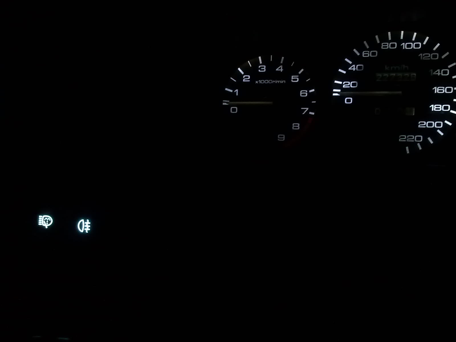

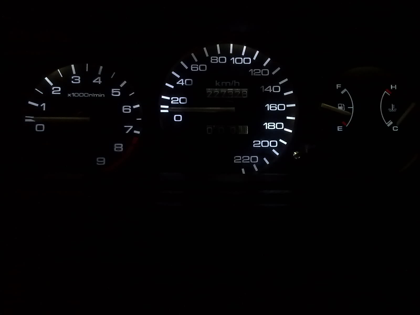

PříspěvekZaslal: 20.1.2012 , 23:07   Citovat

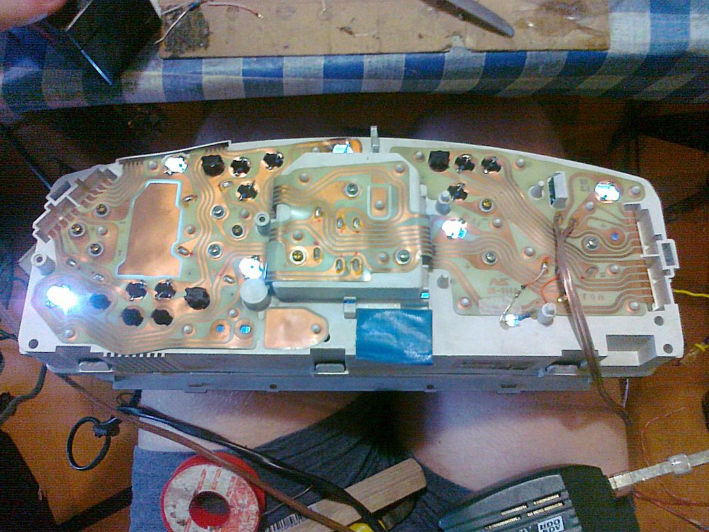

Tak jsem se taky do toho vrhnul, vypada to docela slušně neoslnuje to a je to vidět i přes den trochu, ted už mě trápí podsvícení panelu topení a jestli se dá dělat něco s hodinama, pač ted vypadaj stašně žlutě Velmi šťastný a ještě jsem si pohrál s tlačítkama na mlhovky zadní okno mlhovky ve předu a ostřik.
budíky (1).jpg, 65.97 kB
budíky (2).jpg, 57.82 kB
budíky.jpg, 76.24 kB

Sablos: moc pěkný, dobrá práce Úsměv koukám, že taky nerovnoměrnost okolo 140 na tacho.. prosvítá ti takový světelný "proužek" na ručičce, když jedeš cca 100-120? Jde to řešit lehounkým ošmirglováním předku diody, která má na starost osvětlení příslušné oblasti.
