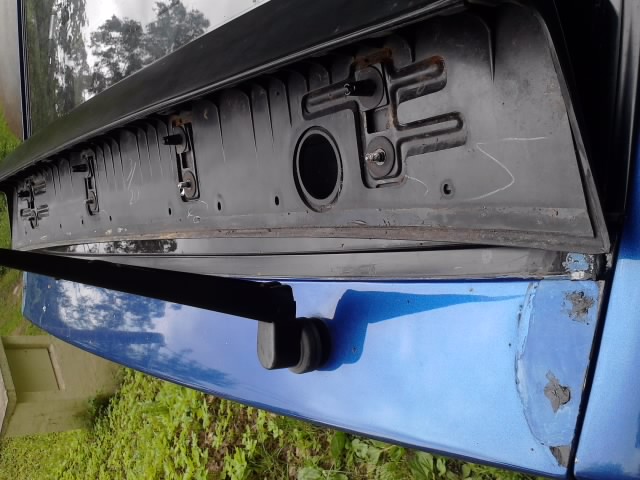

Ahoj.
Celkem si lámu hlavu s přiděláním ,,kšiltu" jelikož původní díry mám zavařené a jediný díry jsou od původního křídla na stranách. to mi hlava nebere Neměl by někdo nápad jak ho připevnit aniž bych musel něco vrtat? Se stydím Napadlo mě nějaké lepitlo nebo tmel ale nic tak toxickýho co by to udrželo neznám Velmi šťastný

PříspěvekZaslal: 2.6.2011 , 15:22   Citovat
bud vyvrtat,ael to ty nechces tak jedine co me napada tak lepidlo na autookna to udrzi v pohode je to dobrý

PříspěvekZaslal: 2.6.2011 , 15:33   Citovat
Křídla se lepí nějakým lepidlem... Cool Dodává ho k nim třeba spoilercentrum.cz (teda dávalo).

PříspěvekZaslal: 2.6.2011 , 20:12   Citovat
Hellborn napsal:
na tuningshopu se najdou ty lepidla taky,ale prijde mi,ze je to proste polyurethan Úsměv

PříspěvekZaslal: 2.6.2011 , 20:24   Citovat
MS polymer 55 od illbrucku,perfektní siliconové lepidlo,používám v práci a opravdu supr nebo sil.lepidlo mamut udrží 22kg na cm2.... tudy odkaz

PříspěvekZaslal: 3.6.2011 , 10:01   Citovat
lepidlo na autoskla, dolů to dostaneš jedině strunou a s lakem OK

PříspěvekZaslal: 3.6.2011 , 15:43   Citovat
Přesně to jsem potřeboval je to dobrý Něco toxickýho, průmyslovýho,... Velmi šťastný
