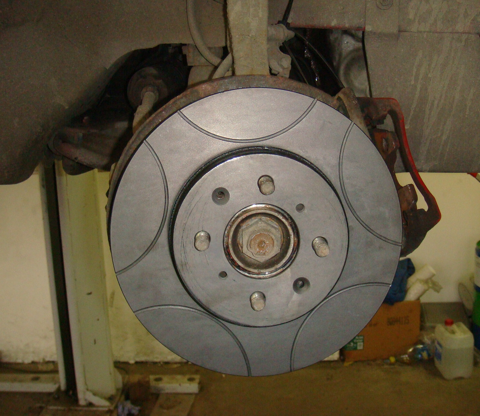

Včera jsem si udělal brzdnou radost

FREMAX kotouče

Danny napsal:
FREMAX kotouče
pekne, na kolik vyjdou 2 ? a trmeny mas taky nejake nove?

něco mi říká že jsi měnil jen kotouče...tudíš co ta nezaaretovaná matka??? to mi hlava nebere

a ten blok od oleje to mi hlava nebere

Dave1984 napsal:
podle lesku grafitka s manžety poloosy... Bueee

pako,dave:chtěl bych vidět vaše brzdy a poloosy meetallll

Marfi napsal:
mám ti je vyfotit Lucy ne, ale pokud by mi kydal olej z motoru, tak bych raději řešil přetěsnění, než nový brzdy. Ale samozřejmě, pokud by brzdy byly v háji, tak prvotně je, aby to brzdilo Honda

PAKO napsal:
Jo, taky jsem si té matky všimnul. Sklepnutá do rážky už byla, ale potom tu matku někdo ještě dotáhnul.
Každopádně bych doporučil zkontrolovat dotažení a znovu pořádně zajistit.
Danny1987 je teď offline  Danny1987
PříspěvekZaslal: 4.2.2008 , 9:28   Citovat
Kotouče a desky vyjdou něco přes 5000,- ... Hoši o té poloose vím a bude se řešit, ale co se vám nezdá na té matce?

Danny napsal:
no to že není zaaretovaná....dokonce ten kdo ji bu'd sundaval či ji "jen " utahoval ji neodaretoval,ale hrubě ji přetáhl...po každém sundání(výrobce uvádí že by matka měla být vyměněna za novou)by se nová nebo stará matka měla znova zaaretovat,,,tak že vezmeš kilner-důlčík-malej sekáč-či tyčku a zaklepneš hranu matky(ten prstýnek)do toho žlábku v poloose...jestli rád adrenalin,nech to tak jak je

Marfi napsal:
wokurko...jestli jde někomu o hubu a nejen jemu když jezdí mezi lidma...napíšu mu to i kdybych byl za debila

PAKO napsal:
hmm, vyrobce taky udava, ze vsude kde je nake tesneni nebo naka tesnicic podlozka by se mela po kazdem rozdelani vymenit a kdo z vas tohle opravdu dodrzuje?
netvrdim, ze tady neni potreba to tesneni vymenit, ale rady vyrobce bych bral s rezervou... samozrejme, ze doporucuje vzdy vymenu, predpoklad je, ze si to koupite original a budou z toho mit prachy Velmi šťastný vychytanej marketing Honda

a to ze je ta matka "pretazena" bych tak moc neresil, spis bych mel strach, kdyz by to sklepnuti bylo jeste pred drazkou a byla by teda "nedotazena" to by mohl byt problem, ale taky nemusel, treba WRCcka umi jezdit i po trech kolech HaHaaa sry za topic, nemohl jsem si pomoct Mrk

mot napsal:
No já jsem jednou zkusil doporučení výrobce ignorovat a pro vypouštěcí šroub na olejové vaně jsem znovu použil starou těsnící podložku a i po silnějším dotažení pořád prosakoval olej. A vyměnit potom podložku aniž by vyteklo zbytečně moc oleje je fakt zábava.
Takže od té doby dávám všude nové těsnící podložky a nemusím mít pochybnosti jestli to náhodou nebude sáknout. Měděná podložka stojí 1-2 Kč a nemusí se kupovat v Hondě.

to all: Tak, matky mam zaaretovaný. Brzdy brzdí skvěle. Co se týče těch doporučení výrobce - ono záleží jak v čem jde jen o prachy, v tomhle případě je to na každým z nás. Jinak u olejové vany je to fakt lepší, zrovna zítra budu měnit i s těsněním. P.S. díky Mote Honda

Petr 78 napsal:
no dobre, ale stejne je to prehnane, mrknu do service manualu a kazde tesneni, ktere tam najdete je vymena, at s tim delate cokoliv, treba tesneni pod vypoustecim sroubem chladiciho okruhu, taky se ma dle manualu pokazde! vymenit, nemenil jsem je jeste ani jednou a nikdy neteklo a nepotece Hihi proste sem ti chtel rict, nebrat to tak doslova kouř

mot napsal:
Jako jasný, nemusí téct, ale to doporučení výrobce je pro jistotu bez nějakého rizika. Já jsem třeba byl taky nucenej použít původní těsnící podložky mezi brzdovou hadičkou a třmenem, protože se mi nepodařilo sehnat nové a moc dobrej pocit jsem z toho neměl.
První měsíc po montáži jsem pořád kontroloval ten spoj jestli neteče Velmi šťastný
Je to spíš o tom pocitu jistoty. Vím, že když dám nové těsnění, že už to skoro ani nemusím kontrolovat a mám klid.
Těch pár korun navíc mi za to stojí.
Příklad:
Když výrobce doporučuje výměnu rozvodového řemene po 100 000 Km, tak to neznamená, že ve 105 000 Km ten řemen musí rupnout. Může klidně vydržet i 200 000 Km ale těch 100 000 je bezpečná hranice. Nehrozí teda aby řemen prasknul před 100 000.
PříspěvekZaslal: 9.2.2008 , 0:37   Citovat
Danny napsal:
Prosímtě, ty tvoje kotouče mají drážky z obou stran nebo jenom z jedný (vnější)?
