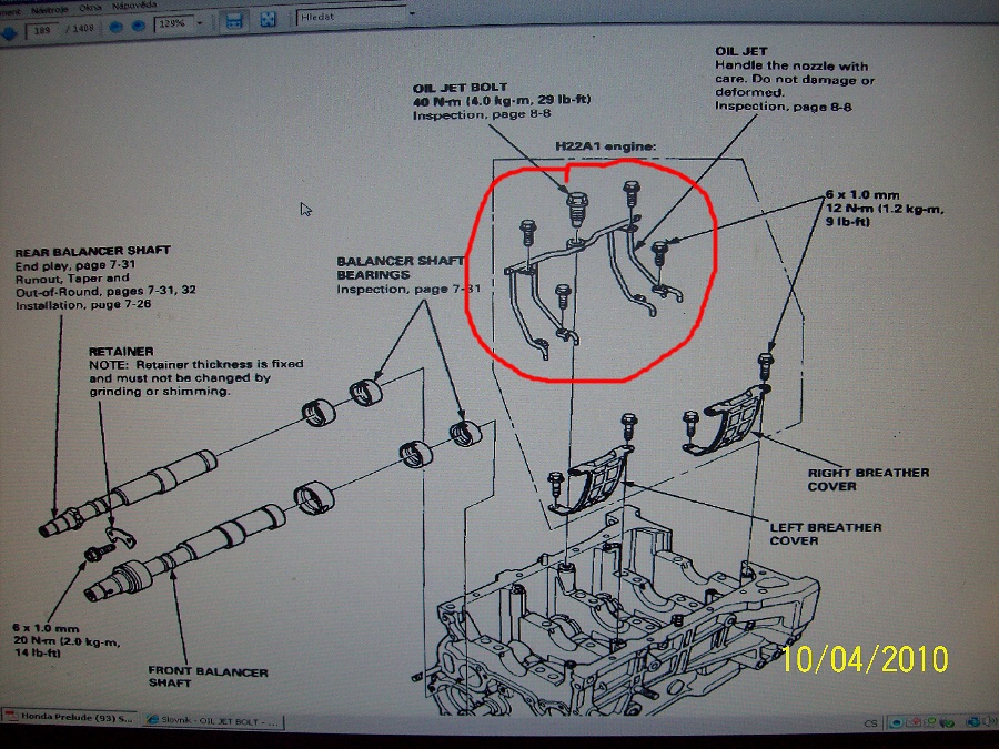

ja měl stejný problém,vše jsem stokrát rozhodil a složil zpět,mj,zbytky silikonu jsem tam měl také,v hondě jsem si za pár stovek nechal změřit tlak a katastrofa,řekli mi,že čerpadlo,to jsem sehnal a ve finále se přišlo,že nákej chytrák předemnou nenamontoval zpět ostřiky pístu atd tudy olej utíkal zpět,pak už to bylo vše ok,akorát jsem to měl zbytečně stokrát rozhozený nežli jsme nato přišly,změř si tlak,pak uvidíš,ale olejové čerpadlo by nemělo odejít
hele ty ostriky se nedaji vytahnout aniz bych neshodil "domky" z klikovky, ze? to mi hlava nebere chtel jsem ty trysky dnes vyndat a vycistit a vypadato, ze se tam pres to uchyceni klikovky nedostanu...

jeto mazaný zvrchu skrz trysky,ja kupoval preventivně nový-každá je jiná,ostřiky jdou sundat myslím v poho,uprostred je taky tryska jakoby tlakovej ventil skrz kuličku,skus změřit ten tlak.Nešlo mito naskenovat,tak jeto ofocený,ale jeto v manuálu,jestli tito k něčemu bude.
