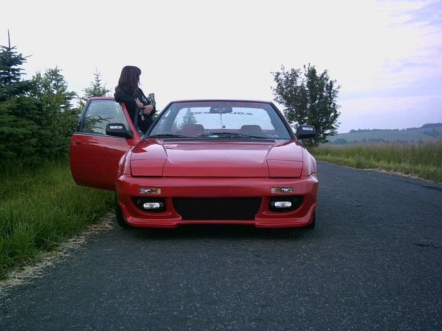

s policajtama uplně v pohodě,jen sem se jednou chytl že mi prej musí svítit i zadní světla,tak nevim
PICT0146.JPG, 169.11 kB
