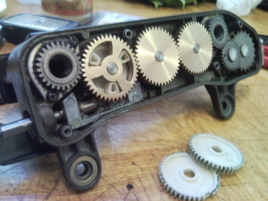

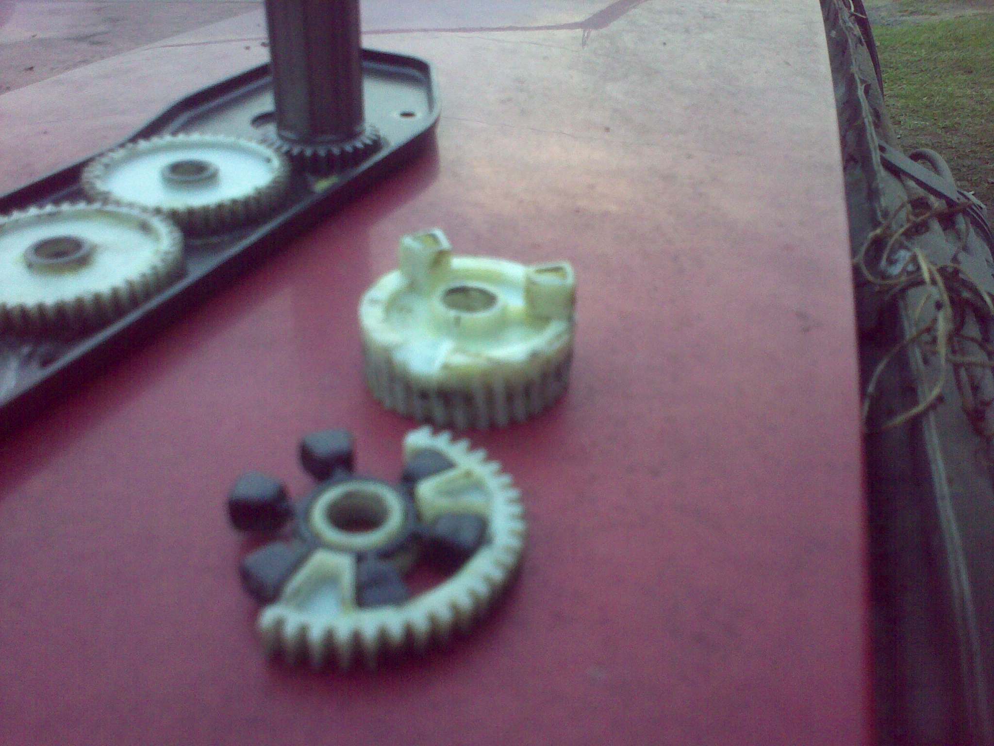

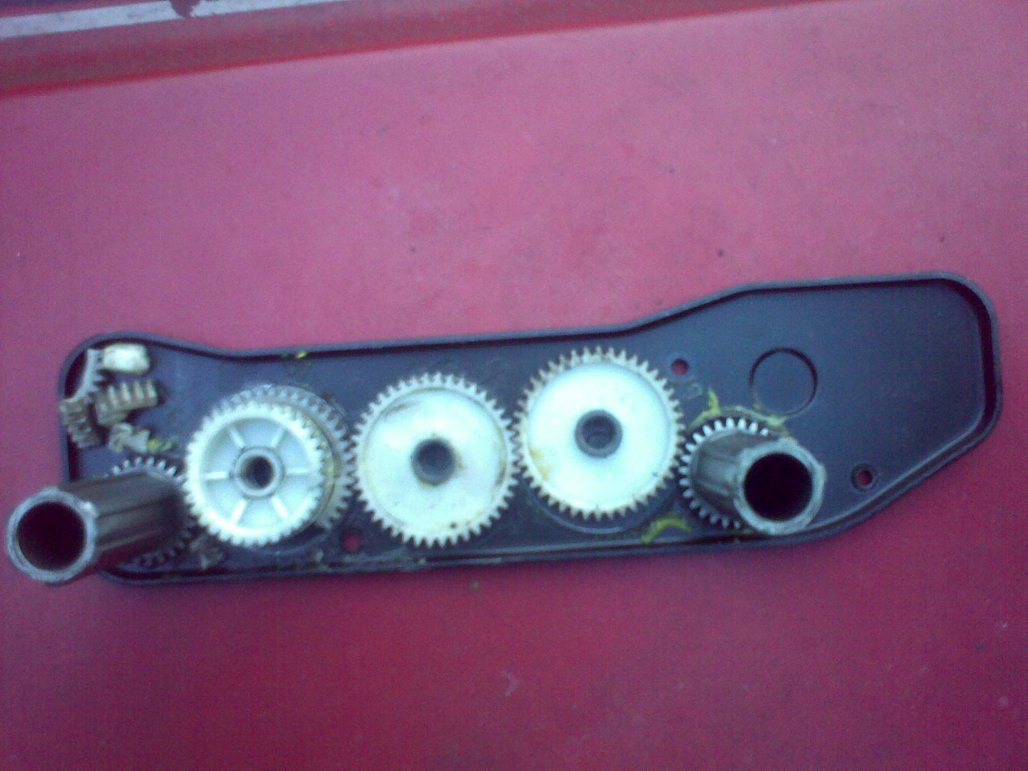

Nevím jestli se to tady řešilo nebo ne ale mám klasický problém u delsolky s el. sřechou.Polámalo se plastové kolečko na výsuvu střechy.Dají se někde sehnat zvlášť jen ty kola a nebo si je někdo nechával vyrábět?Jak se to dá vyřešit jinak než zakoupením celého motorku i s převody?Díky za tipy a rady je to dobrý

Honda je prodává jako samostatný ND

Kup si ty kolečka v Hondě - mají teď kampaň a slevu na díly. OK
Měl bys k tomu dostat i návod jak pak tu tilter unit složit... Musíš totiž přitom dodržet jistý způsob nastavení.
Zrovna jsem ty kolečka taky měnil a skládal. Snad to zítra pojede. Mrk

ahoj, měl jsem stejný problém, nechal jsem si je udělat od tátovo známeho z mosazi je to dobrý , vyšlo to cca na 200,-

to bohužel ne, musel bych je znovu vyndat a znova je ukecávat, ale pokud je máte venku, tak se optejte někdě kde se dělají soustružní práce a mají děličku Mrk

Tak dneska kolečka objednané v hondě.Cena 700 ale teď -15% akce!! je to dobrý
