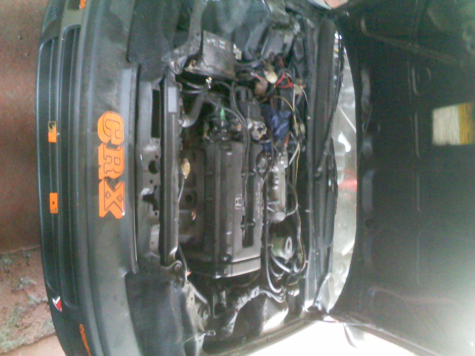

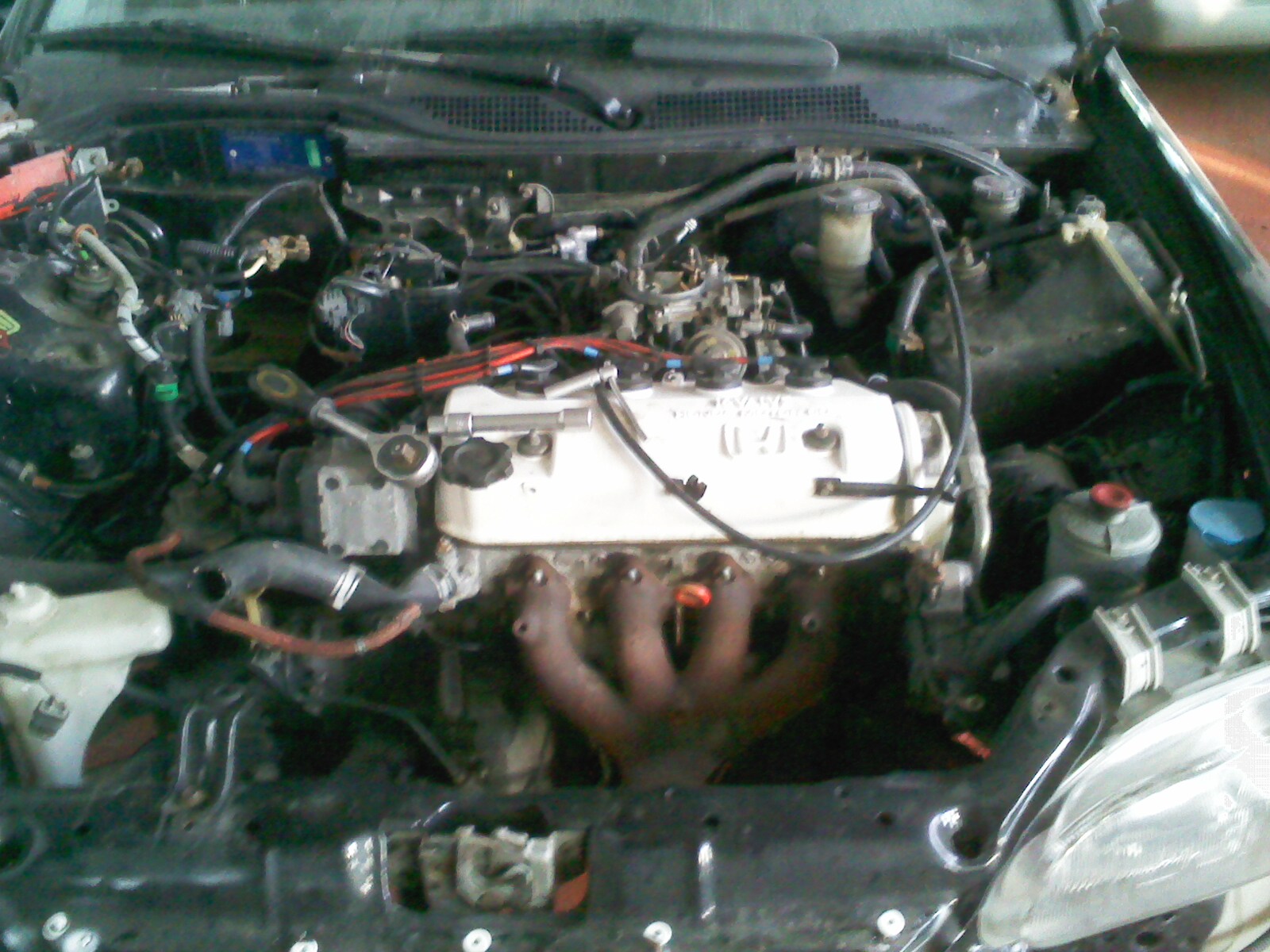

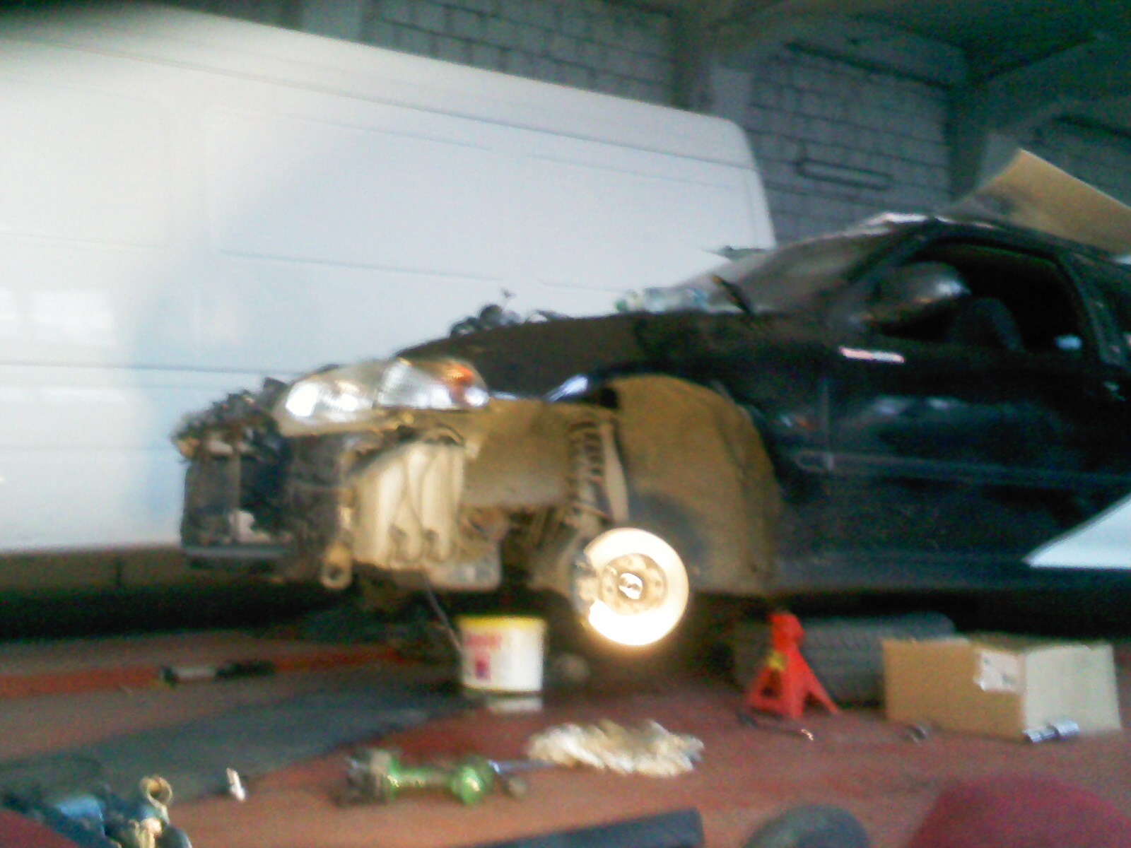

tak jsem se konečně po dlouhý době plánování pustil do přestavby původní D13B2 v mojí C5G na B16A1 naskytlo se trochu času tak jsem začal rozebírat .. Se stydím pokud to někoho bude zajímat můžu dodat více fotek jak postupují práce Lucy Lucy :twisted:

určite dodavej fota z prestavby

chlape dělej lepší foto..Úsměv jinak držím palce..

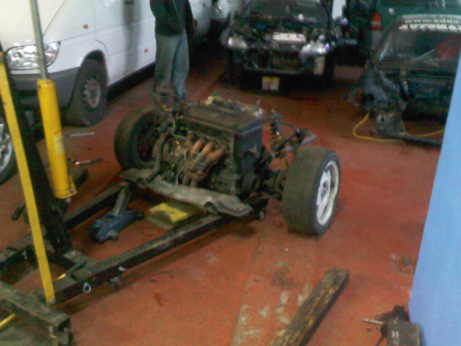

PříspěvekZaslal: 23.2.2011 , 19:19   Citovat

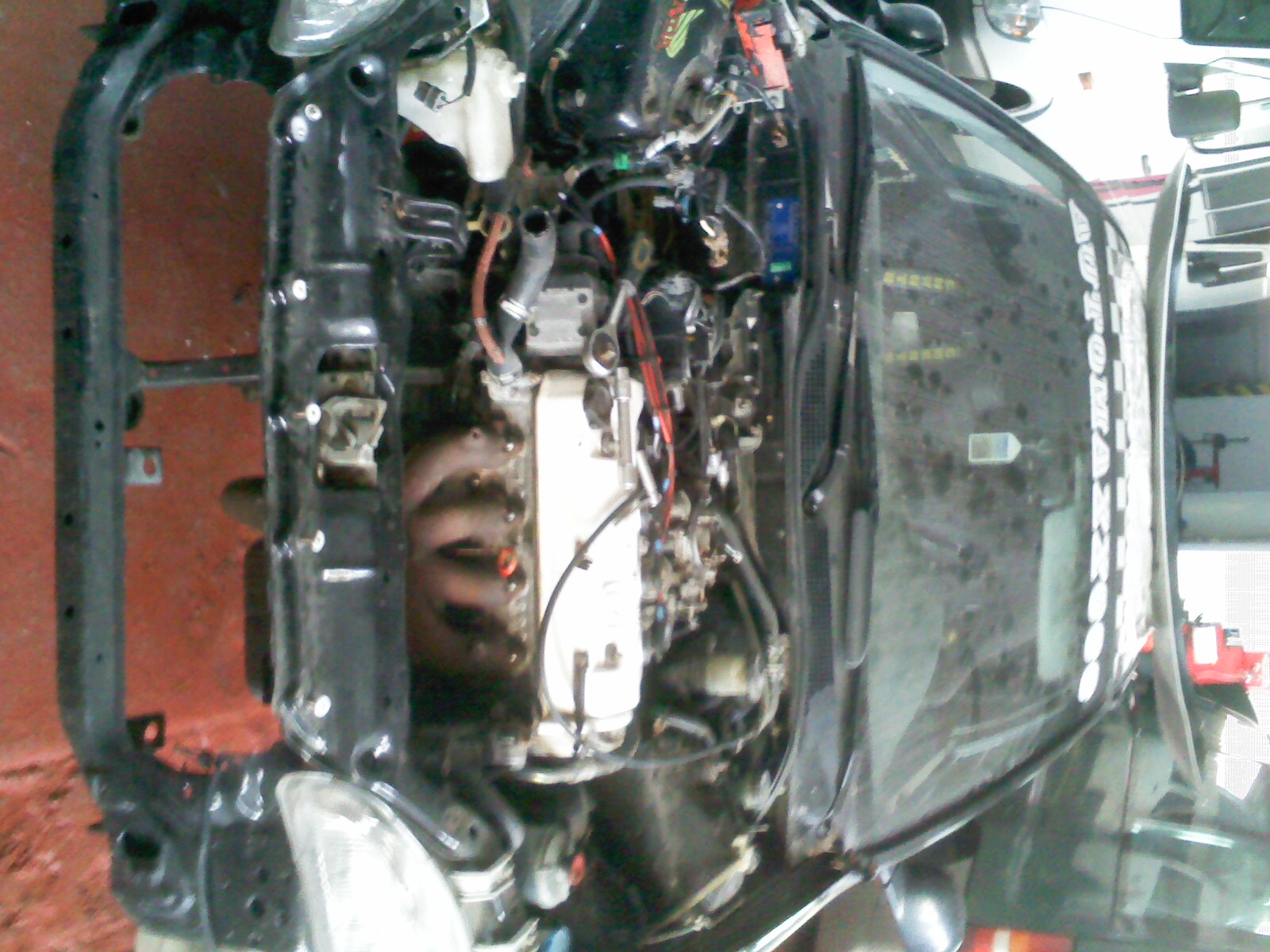

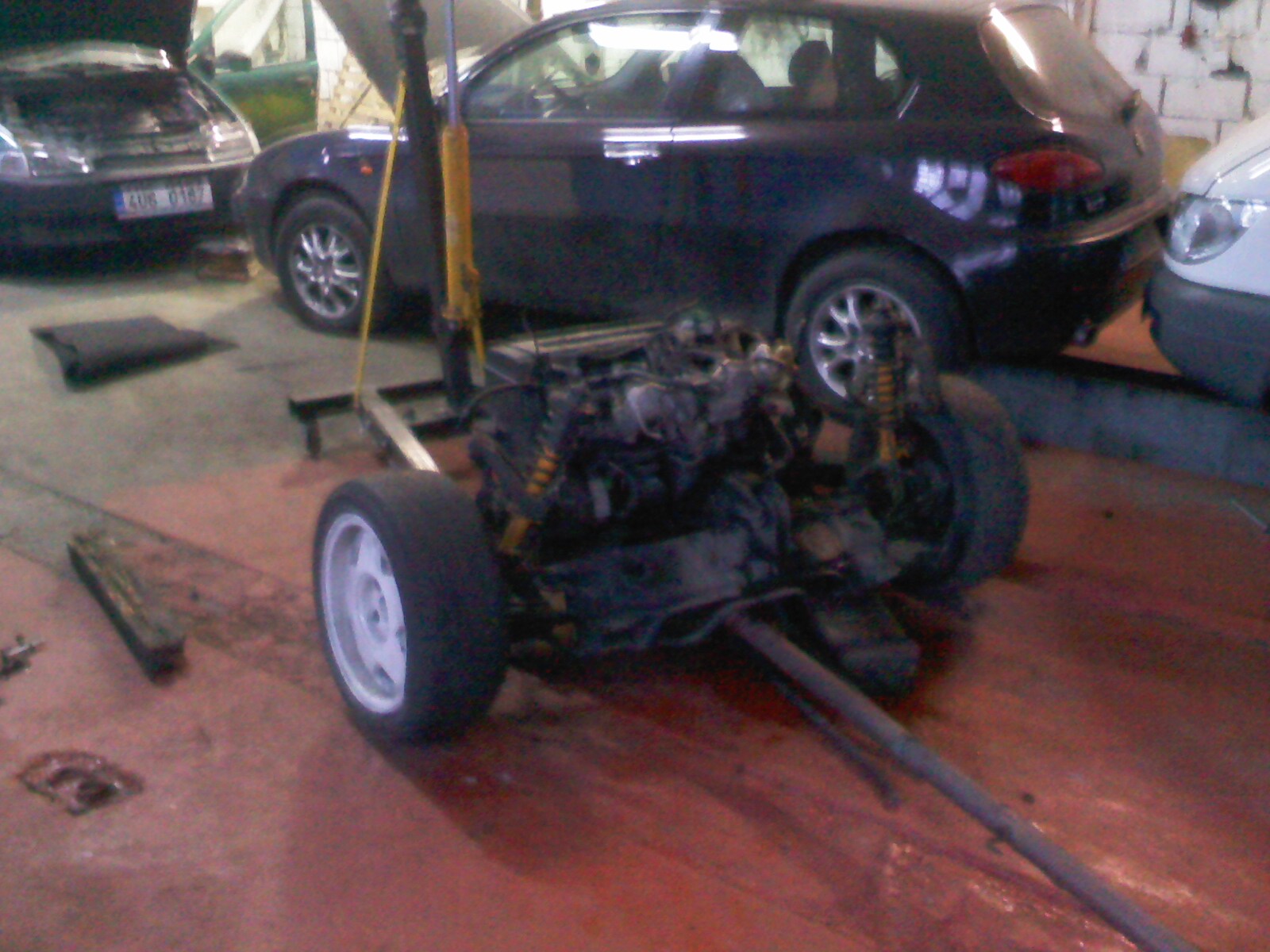

tak dnešek bych hodnotil jako vcelku produktivní (omlouvam se za kvalitu fotek zase foceno mobilem vybitý foťák )
takže motor z crx je venku teď jen rozhodit a udělat celkovou generálku ...

PříspěvekZaslal: 24.2.2011 , 2:44   Citovat
ten motor s kolama a podvozkem v celku vypadá brutálně, už bych k tomu vyráběl zadek a udělal nadupanou motokáru, asi jsem dostal právě brouka do hlavy na velké prázdniny pořádnej výtlem pořádnej výtlem

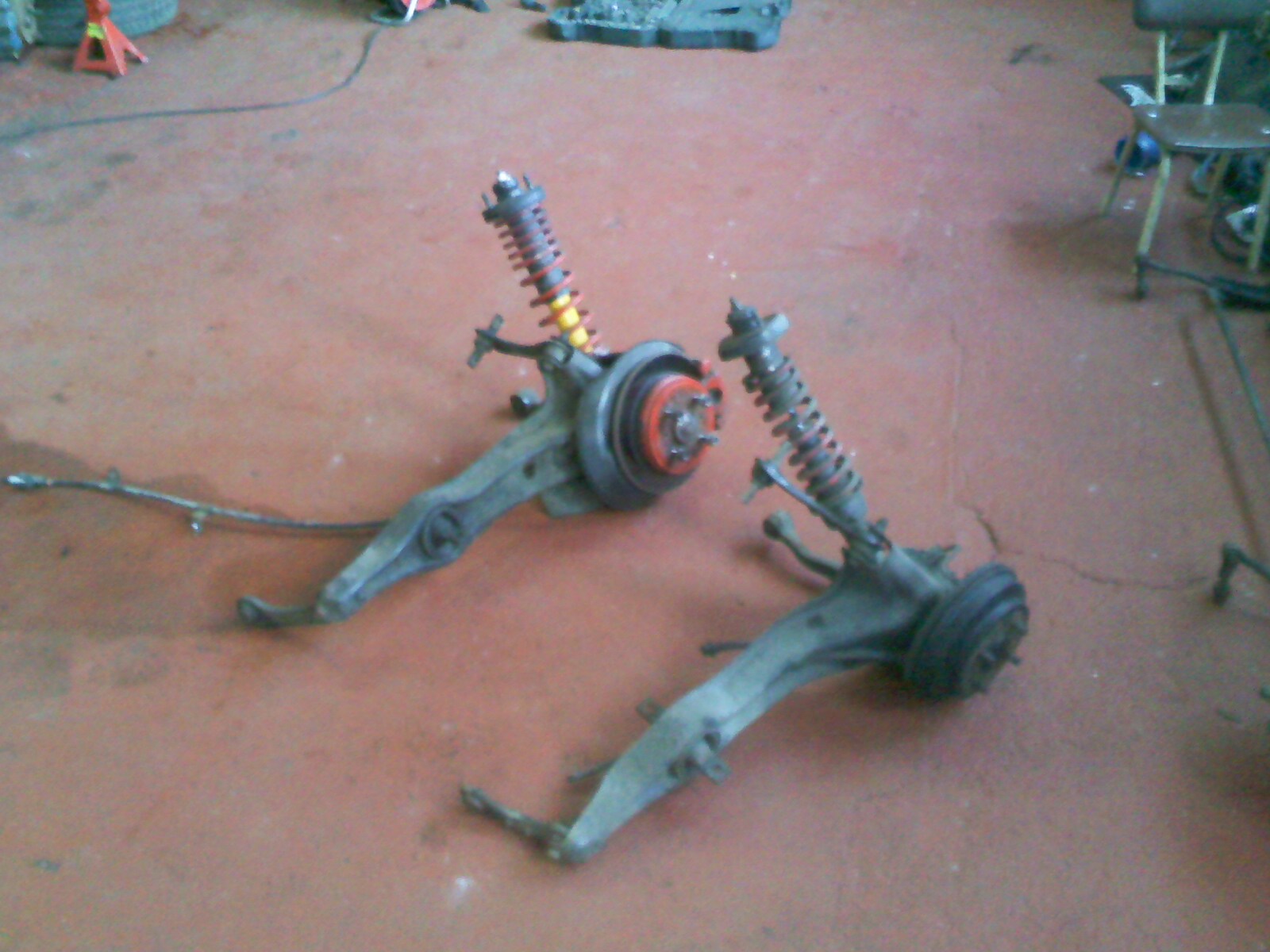

takže porucha druhého auta mě trochu brzdí ale snad už možná zítra nahodim další foto ...jinak elektrika z crx už je vytahaná zbyla jen holá kastle se zadní nápravou abych moh popojíždět po dílně Velmi šťastný

PříspěvekZaslal: 3.3.2011 , 20:11   Citovat
dnešní práce opět o moc nepokročili nesnášim francouze Velmi šťastný ( na jumperu nám odešel kyneťák do kopřiv Velmi šťastný Velmi šťastný )ale přeci jen se něco zvládlo

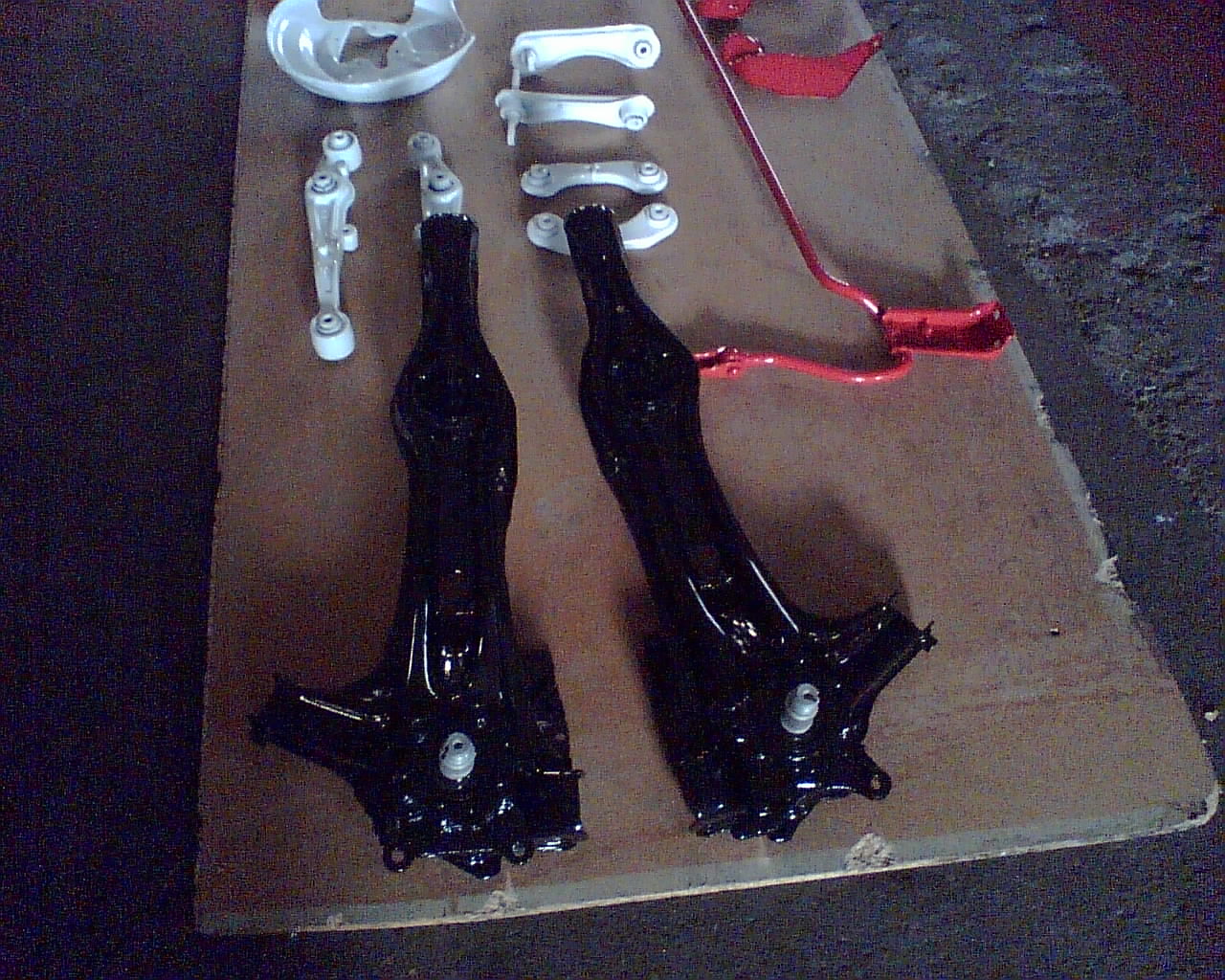

PříspěvekZaslal: 14.3.2011 , 21:07   Citovat

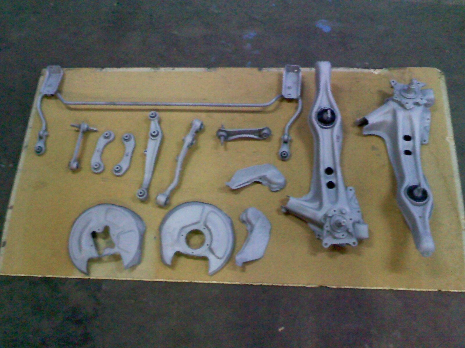

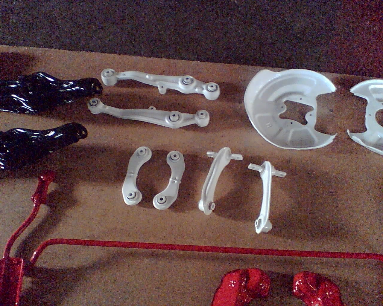

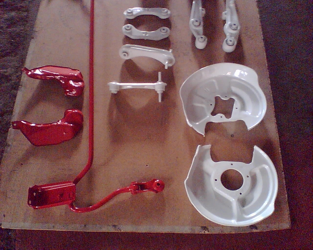

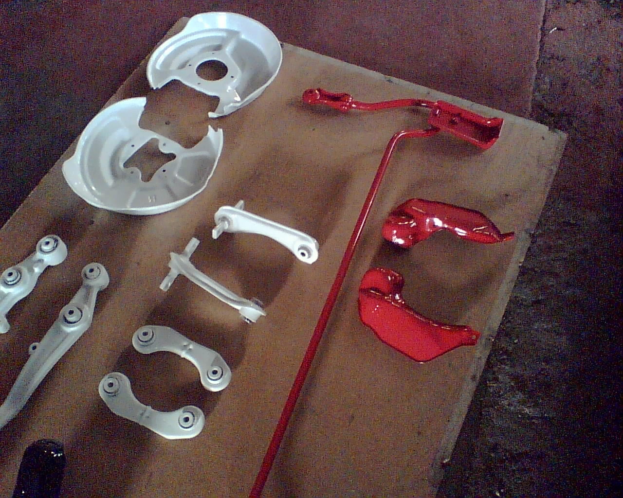

náprava obarvená tady pár fotek ve čtvrtek budou fotky už na autě

co to cero má ještě podvozek tlumiče a pružiny a jsou to origi či pro EE8 zajímají mně hlavně přední je to dobrý
Jinak k tématu swapoval jsem do svého cupé 5G 1.8 z anglána vím co to je Velmi šťastný. Ale spíš mně zajímá jak budeš řešit náhon převodky pro tacho 5G má elektronický ale cero má ještě lanko. Pak asi bude i horší uchycení motoru jelikož cero nemá ty pomocný siláče po stranách jako C5G ale má jeden na benju a zadní bych řekl že je menší na ceru tam asi budeš muset řešit nějakou náhradu ne? Jelikož jsem měl venku už motory z obou aut tak si to tak nějak vybavuji.

ten nahon tacha by mel jit prehodit ne? NEkdo swapoval do cera budiky z itr a ta ma elektroi tacahc, a prehazoval ten senzor misto lankovyho tam dal elektro a slo to pry

zatim se to jeví dobře uchycení motoru mi přijde stejný a měl jsem v plánu nechat převodovku co byla v civicu (S20) měla by být kračí než z crx a tim pádem bych nemusel předělávat ani náhon ani spojku(na crx je jen lanko a na civicu je hydraulika) jinak z cera mi nic nezbylo akorát vyrámovaná kastle která je teď jako lapač prachu na stropu kanceláře v dílně Velmi šťastný Velmi šťastný
