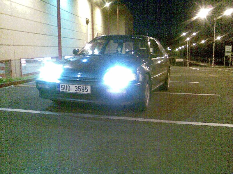

PříspěvekZaslal: 10.2.2011 , 19:10   Citovat
amatér napsal:
ty HOD jsou zajímavý o tom sem ani neměl páru že se něco takovýho dělá ale nikde o tom nic moc neni tak sem zvědavej jak to svítí jestli to bude opravdu jako xenony tak by to bylo luxusní za ty prachy
sviti to takhle
Obraz008.jpg, 115.07 kB
Příspěvky: 2575 H+ body: 6 1991 Civic VT
Nosound89 je teď offline  Nosound89
PříspěvekZaslal: 10.2.2011 , 19:26   Citovat
luxusní !!! je to dobrý
