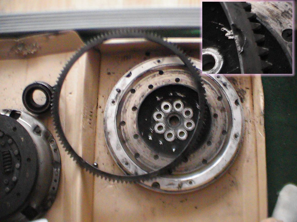

Pac se tu zase docela rozmaha prodej odlehceneho setrvaku fidanza,
tak pro jistotu zalozim tema se zkusenosti s nim.
Tudiz, jednoduche, na zacatku roku jsem se rozhodl pro odlehceni setrvaku. Koupil jsem si Fidanzu a nechal odborne nainstalovat.
Po pul roce, kdy auto bylo jeste pomerne v seriovem vykonu, mi zaclo blbe startovat a vydavalo divne zvuky od spojky.
Po otevreni se zjistilo, ze setrvak fidanza je na dva kusy, ktere k sobe drzeli jen volne sroubky ( bohudik, jinac bych uz nestartoval vubec).
Najeto bylo 10 000km s tim ze jezdim obcas sprinty, a zajel jsem i celkem 60 minut na mosteckem okruhu.
Pote jsem se podival na net, zda to neni znamej problem a hle ... najela mi spousta zverejnenych zkusenosti, STEJNYCH.
Tudiz bych rad, aby se to trosku vedelo ...
Tady odkaz na google a drzte se, co stejnych zkusenosti ceskych i zahranicnich tuneruuu je to mi hlava nebere
odkaz
jo a v priloze ma dvoudilna fidanza a vymlacene uchyty ring gearu od sroubu naštvanej naštvanej
fidanza.jpg, 149.23 kB

hmmmm .. tak to je "potesitelne" KO

mě drží jak přibitej, najeto 15tis km

taky bych nevinil fidanzu hned. nahoda je blbec KO

no fidanza se řešila i na tuning-foru a uplně stejný zkušenosti. Psal tam i jeden chlapík co dělá auta v americe a ten povídal zásadně nebrat.
já bych ho do auta rozhodně nedal Ble

jenze frajere, nasel jsem nekolik desitek vlaken od ruznych uzivatelu a to jen s hondou, kterej meli dany problem s fidanzou.
Rekl bych moc dobre, ze umis napsat do google "fidanza ring gear problem"
Tudiz ja toto hazim na fidanzu a nedoporucuju ji pouzit ... na zaklade me zkusenosti i zkusenosti nekolika desitek dalsich hondaru ve svete, kteri tunii na nejaky vykon ...
proto existuje toto vlakno, varovani pred fidanzou, od tohoto take existuje toto forum, aby lide mohli poradit.
Kdybys nemel fidanzu ve svem voze, bylo by Ti to sumafuk ... Úsměv

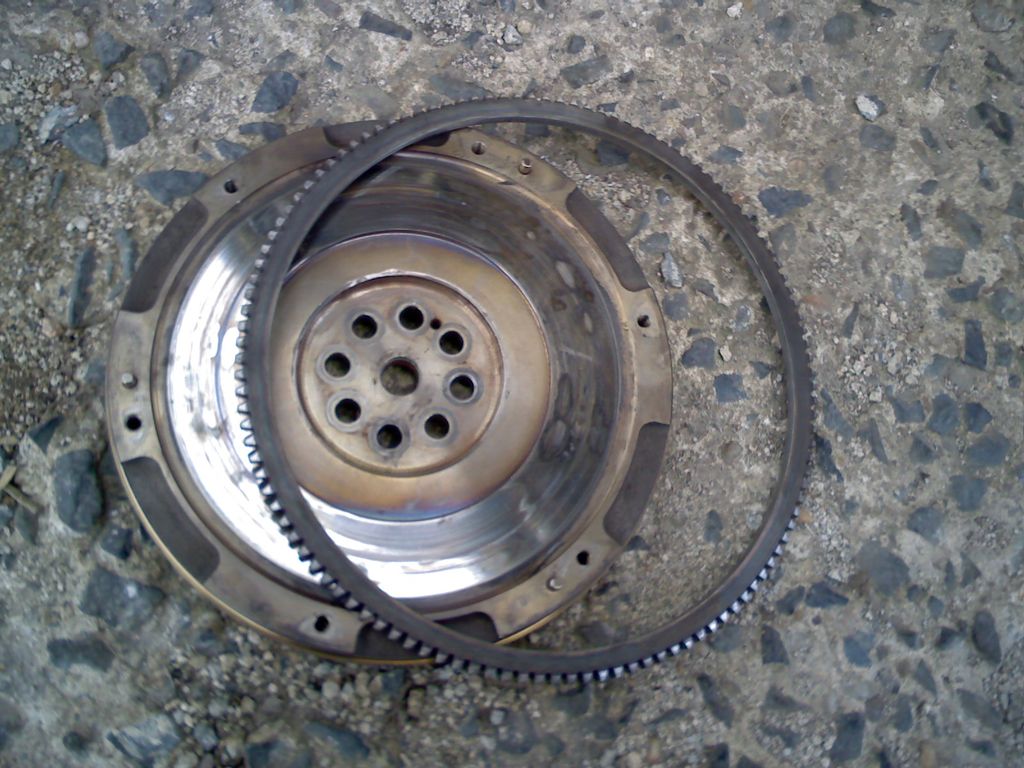

PříspěvekZaslal: 24.3.2008 , 22:36   Citovat
Tady prikladam fotku z dnesni vymeny originalniho setrvacniku s utrzenym vencem na starter.

Me pripada ten origo setrvak znicenej uplne stejne jako ten fidanza ...
