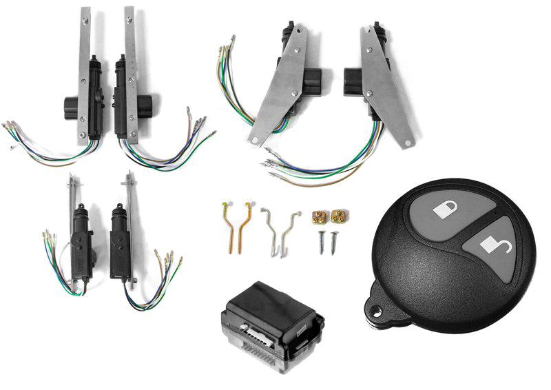

cau lidi , mam problem potrebuju ... nastavit ovladac na central ....
a nevim jak .. poradi nekdo ?
nebo nevite jakej typ centralui to je ?
popr jestli nekdo nema manual ...
prikladam foto ovladace .. .je stejnej jen je tam tlacitko navic, mute ....

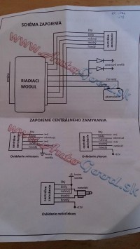

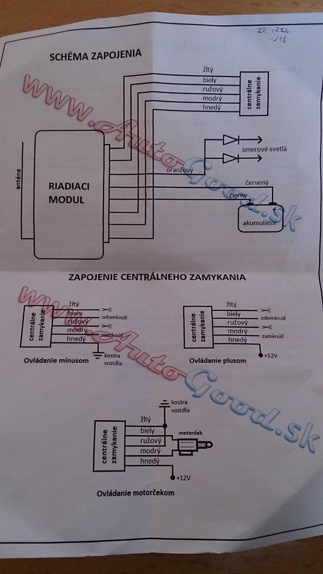

Zdravim, mam problem s instalaciou dialkoveho k centralu na Hondu Civic 7G TypeR. Stratil som original ovladanie, nevedel som zohnat dialkovy ovladac, ktory by pasoval s mojim prijimacom (g8d-350h-b), cize som objednal : tudy odkaz
Teraz problem pri montazi...
Zapojenie na motorcek v soferovych dveroch funguje, no po zamknuti sa nezapne vstavany alarm, ten sa zapne az po dodani signalu zo soferovho zamku (idu odtial kabliky, ktore ked spojim s kostrou tak sa auto zakoduje/odkoduje).
Viete mi poradit ako to zapojit? Skusal som aj cez KEYLESS RECEIVER UNIT, ale tam podla prilohy je na WHT/RED a BLU/ORN 12V ktore ked uzemnim, tak vypaluje poistku...
