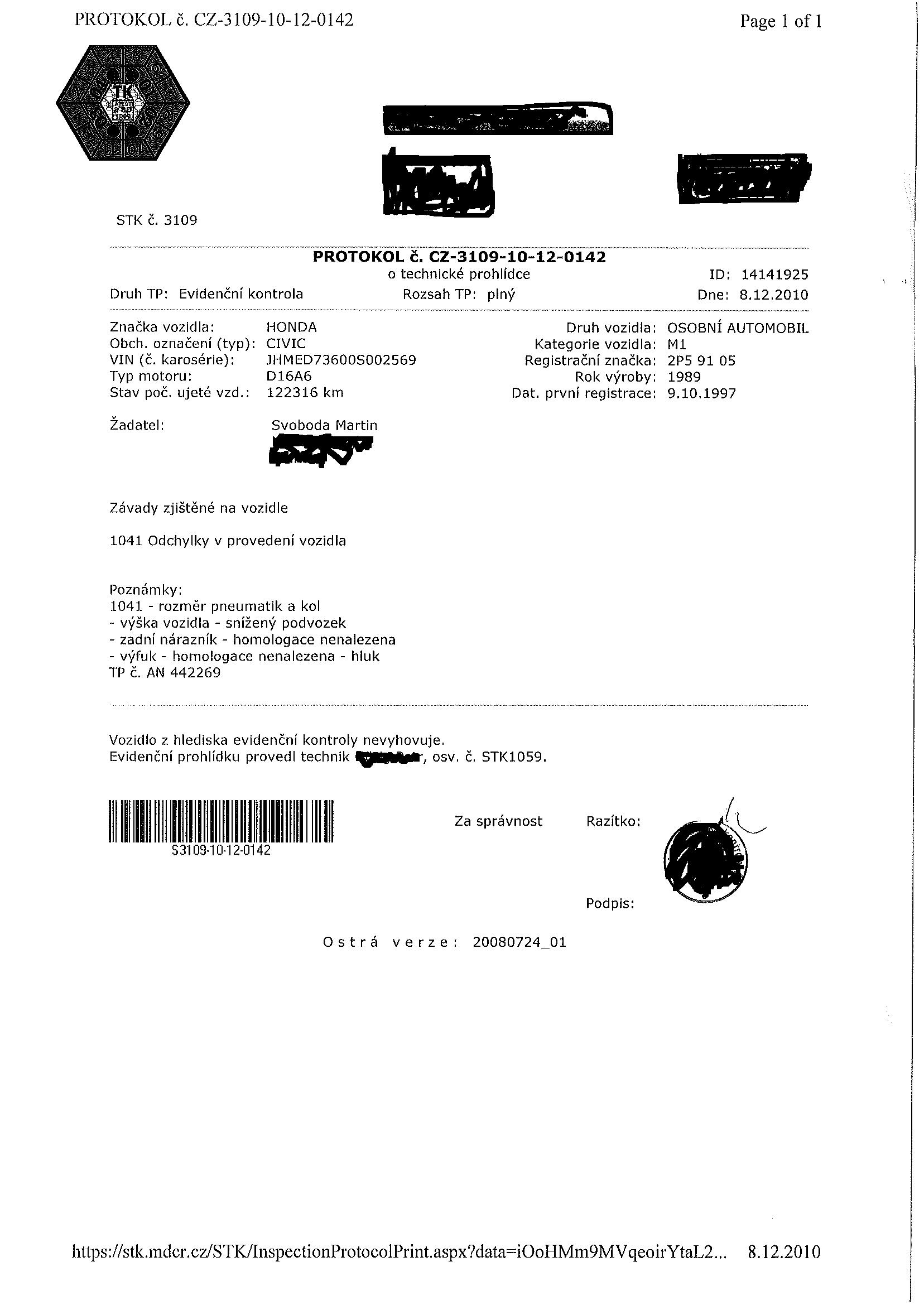

Ahoj Minore děkuji za zveřejnění tohoto problému je to dobrý pro úplnost přikládám protokol s STK jak se mnou dnes vyběhli když jsem chtěl udělat EK
20101208121623346.JPG, 297.95 kB

Martin16 napsal:
zajed do roztok u prahy,tam si s nim jeste pokecas o tech upravach Úsměv

Tak co jsem zatím vyzjistil z věstníku MDS 20/1998:
V případě martina bych rozhodně podal stížnost a to ze dvou důvodů, kvuli kterým Evidenční kontrolu neudělal:
Výfuk a hluk
Typ a homologace zadního nárazníku
To jsou kraviny, který se při evidenčce nekontrolují.Pochybuju, že vzal auto i na emise, nebo aby změřil hluky.
Výrobce vozidla je povinen držet náhradní díly 10 let od ukončení výroby. Pochybuju, že by technik hledal v katalogu náhradních dílů, zda tamn ten výfuk či nárazník je..co je starší 10ti let, nemá co řešit(tak mi to bylo sděleno na STK)
Identifikační znaky vozidla jsou:
1)RZ
2)Výrobní číslo(typ) motoru..Výrobní číslo se již neeviduje
3)Odchylky v provedení vozidla - viz TP...Co není v TP, nesmí být na vozidle( včetně délky, šířky, výšky vozidla), ráfků, pneu. tažné, majáky, dříve i přepážka u nákladních automobilů.. atd
4)Barva vozidla
a připravuje se i novinka, a tou budou Dolňkové značky a nálepky..
Takže zatím mam toto...až se tím vším, co mi vytiskli, prokoušu, dám víc info..Úsměv

všem díky za názory a rady přátele Až do dnešního dne sem se s něčím takovým nesetkal - vždy zkontrolovali VIN č. motoru a barvu a nashle a další věci se neřešily. Ono mě ostatně též nezbyde nic jiného zajet jinam akorát je to podle mě prachsprostá buzerace ze strany STK - podobné důvody jsem měl v protokolu TK když mi jednou neprošlo CRX, ale tam to i poněkud i chápu ale při provedení EK mi to hlava moc nebere. No doufám že v jiných končinách budou poněkud sdílnější

PříspěvekZaslal: 8.12.2010 , 13:33   Citovat
MikeT napsal:
Výfuk a hluk
1)RZ
4)Barva vozidla
Děkuji za zjištění na emisích auto samozřejmě nebylo a nikdo nic neměřil(hluk atd) Jediné co je podle mě v tom protokolu oprávněné jsou disky a gumy ty podle TP skutečně nejsou Velmi šťastný

Martin: to je sila vcelku....jak ti tam mohli dat hlucnost vyfuku, tys to pred nima musel nastartovat?

A prave v tehle vete bych rekl ze je vsechno zakopany. Odchylka muze byt i nehomologovany "ladak".
Na motorce ma evidencni kontrole taky koukal jestli je vyfuk homologovany (byl) a i technik byl pote spokojeny.
Vzdycky kdyz vezu nejake auto na evidenci nebo stk, tak davam pozor prave na pneumatiky a disky, je to prvni vec co se kontroluje a podle toho se odviji cela kontrola. Kdyz tohle sedi, technik spokojene odchazi a nehleda dalsi "problemy". S autem co ma jiny rozmer v TP a jiny na aute bych tam vubec nelezl - vyhozene penize.
