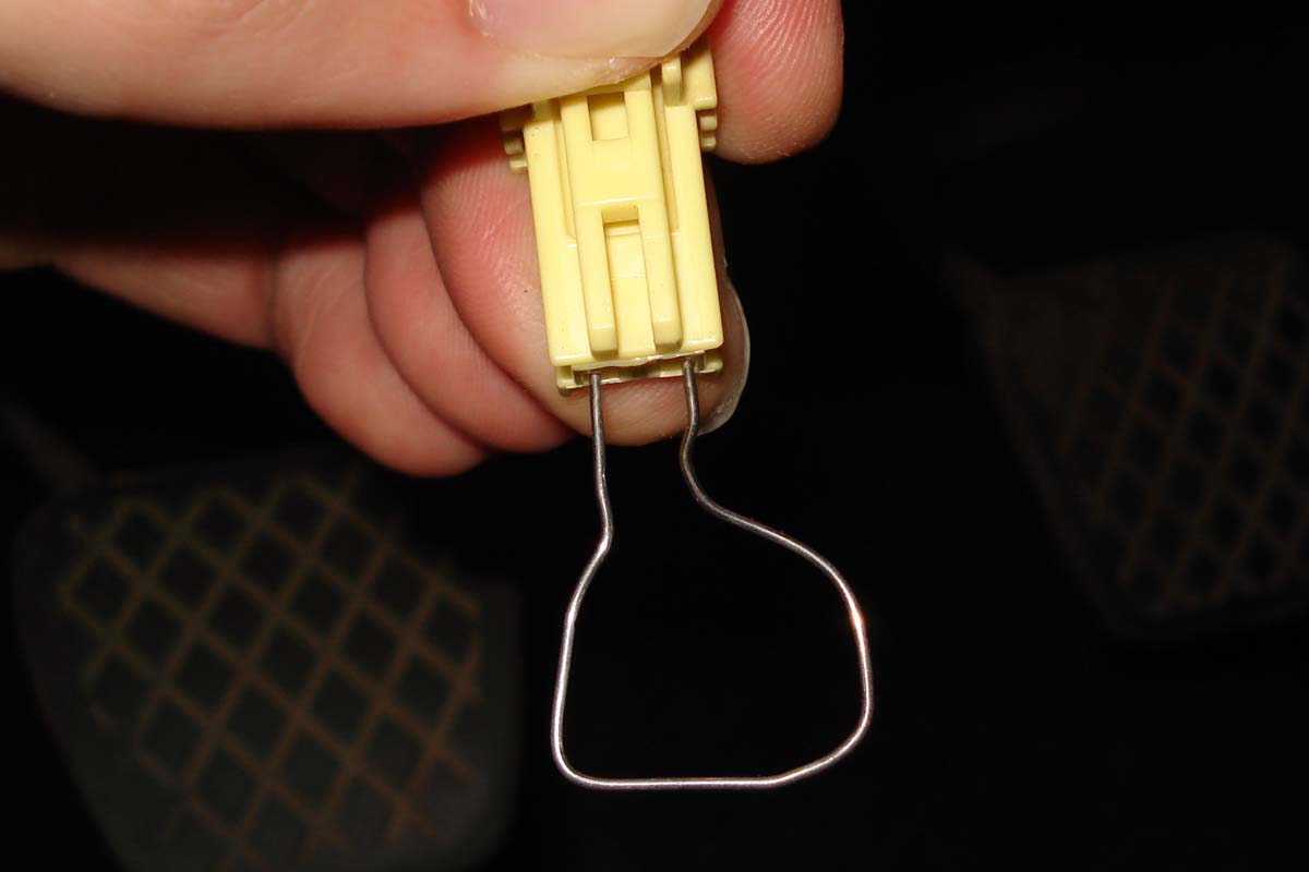

Právě jsem řešil problém rozsícené kontrolky SRS u Honda Civic 5D 1996 (angličan).
Kontrolka zůstala po jednom naprosto běžném startu svítit a odmítala zhasnout i při odpojení baterky...
Naštěstí jsou Autodata Úsměv
V mém případě pomohlo použít kancelářskou sponku a níže uvedený postup.

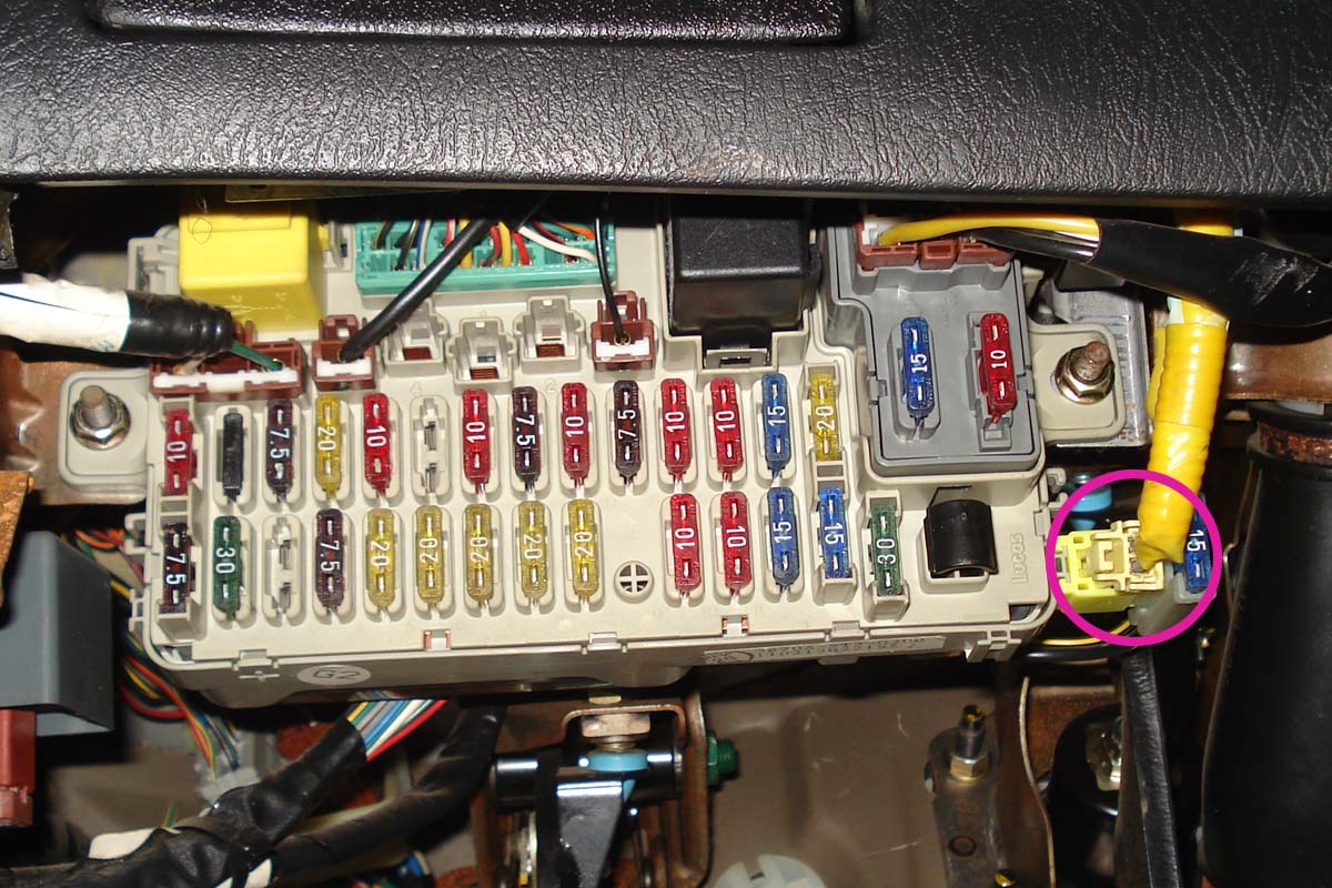

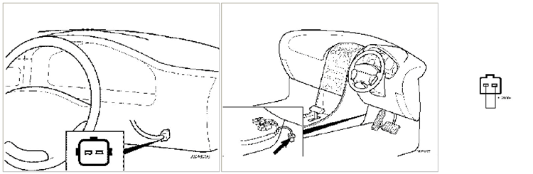

Pod volantem na desce s pojistkama je v držáčku uchycený dvou pinový konektor (prý obvykle) žluté barvy.
- Při vypnutém zapalování je nutné tento konektor zkratovat, např. kancl sponkou.
- zasunout a otočit klíčkem do polohy "probuzená palubka".
- počkat 6 sekund během kterých SRS kontrolka svítí
- pak kontrolka zhasne a propojku je nutné vytahnout
- kontrolka SRS se znova rozsvítí
- do 4 sekund znova zkratovat konentor
- SRS zhasne
- znova do 4 sekund sponku vytahnout
- SRS 2x blikne (signál že bylo vymazání paměti úspěšné)
- vypnout zapalování na 10 sekund
Při dalším otočení klíčku by už měla kontrolka SRS klasicky po 6 sekundách zhasnout.
video ukázka z YouTube
Odkaz
originální anglický text z Autadat:
Ensure ignition switched OFF.
Access SRS memory erase connector (2-pin).
Bridge SRS memory erase connector terminals.
NOTE: Connector may be yellow.
Switch ignition ON.
SRS warning lamp illuminates for 6 seconds.
Disconnect bridge wire within 4 seconds of warning lamp extinguishing.
SRS warning lamp illuminates.
Bridge SRS memory erase connector (2-pin) within 4 seconds of warning lamp illuminating.
SRS warning lamp extinguishes.
SRS warning lamp flashes twice. Trouble codes erased.
Switch ignition OFF.
Wait 10 seconds. Switch ignition ON. Check SRS warning lamp operation.
Diagnostic equipment can also be used to erase data from SRS control module fault memory.

A kdo by hledal konektor u CD7, tak je pod palubkou u řidičových dveří... Mrk
