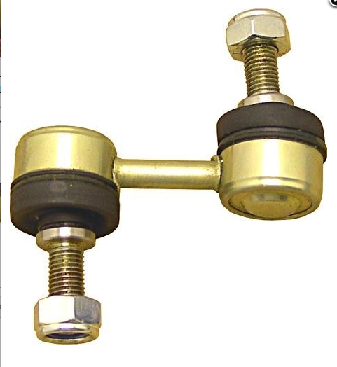

PříspěvekZaslal: 5.9.2010 , 7:24   Citovat
chybí ti tam toto 2x
ilustrační foto

Dutch pokud bys našel kod co maj v interscaru a hodil ho sem to by bylo super je to dobrý
Tak jsem něco našel v Kelly ,ale nevím jestli to pásne průměr by pasoval M8x1.25 ,ale otázkou zůstává jestli je dobrá i délka
[url=http://e41.autokelly.cz/#PATH=3761801;92;147255;200767;694572;801900;801901|CT=5|PCT=4|CUR=0|PGS=20|PT=0|PDID=2534122|PDPID=2534122|PVT=1|SHT=0|SD=0|ST=0|]odkaz[/url]

PříspěvekZaslal: 5.9.2010 , 18:34   Citovat
PAKO napsal:
ilustrační foto
toto jsem videl na strankach autokelly...
Nejdriv radeji vyfotim podvozek a poslu sem foto abych nahodou neco spatne nekoupil, nebo nezjistil ze uz to tam mam a mel to jen odmontovany...

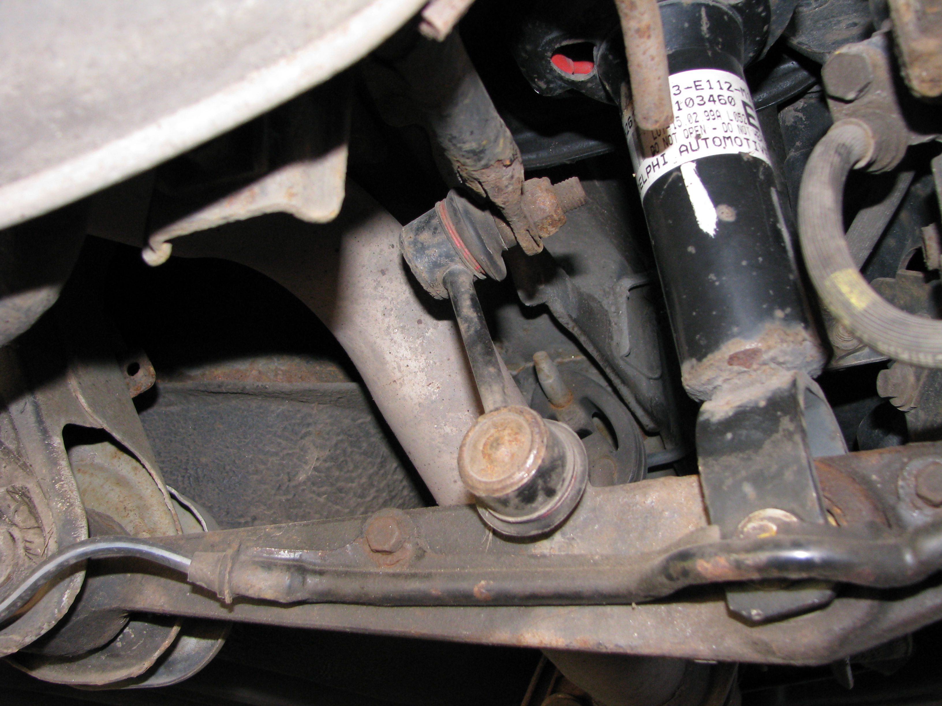

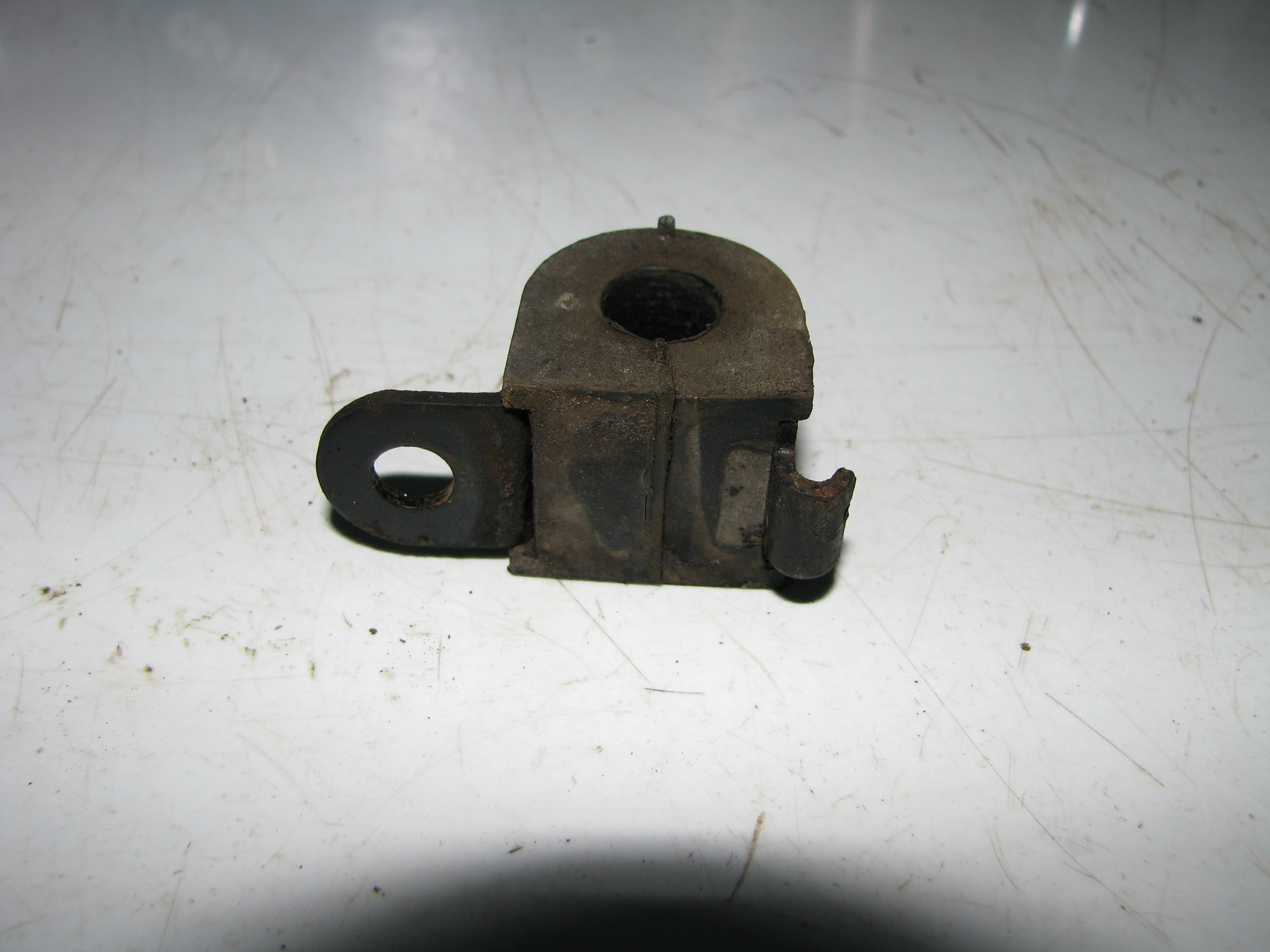

tak kdyz uz sme u toho prikladam fotku ulozeni zadniho stabilizatoru na MB6
ale potreboval bych poradit s ulozenim predniho stabilizatoru ktery davam na EC8 a nemam to jak uchytit k napravnici potreboval bych neco jako je na obr. ale na predek je nekdo schopny mi to sehnat a objednat?

Si to udělej ... já to mám na CTR do dnes, když mi supertuningový držák udělal puk ... hodil jsem pásovinu 5x20mm na kovadlinu a vykoval si přesnou náhradu ... ta už nepustí HaHaaa

to je fajne a ty drzaky jsou stejne predek zadek? ja mam totiz jenom zadek co sem dostal ke stabiku Úsměv

Jsou různé na různé průměry stabilizátoru ... dopředu se dávají silnější stabilizátory, protože tam je těžší motor, takže jsou tam i ty gumové silentbloky větší a tedy i ty držáky.
PříspěvekZaslal: 24.9.2010 , 15:19   Citovat
to stoji par supu, ale musis mit puvodni pouzdro

no a to pouzdro na tem silenblok by nekdo nemel? dyt to musi byt za par kacek ne? Úsměv
PříspěvekZaslal: 26.9.2010 , 13:40   Citovat
Hondik napsal:
a ty ho tam nemas? Velmi šťastný To je nesmrtelne, staci vymenit vnitrek Úsměv

kdybych to mel tak se tady neptam kdo ho ma ja mam jenom zadni komplet a predni jenom cisty stabik
