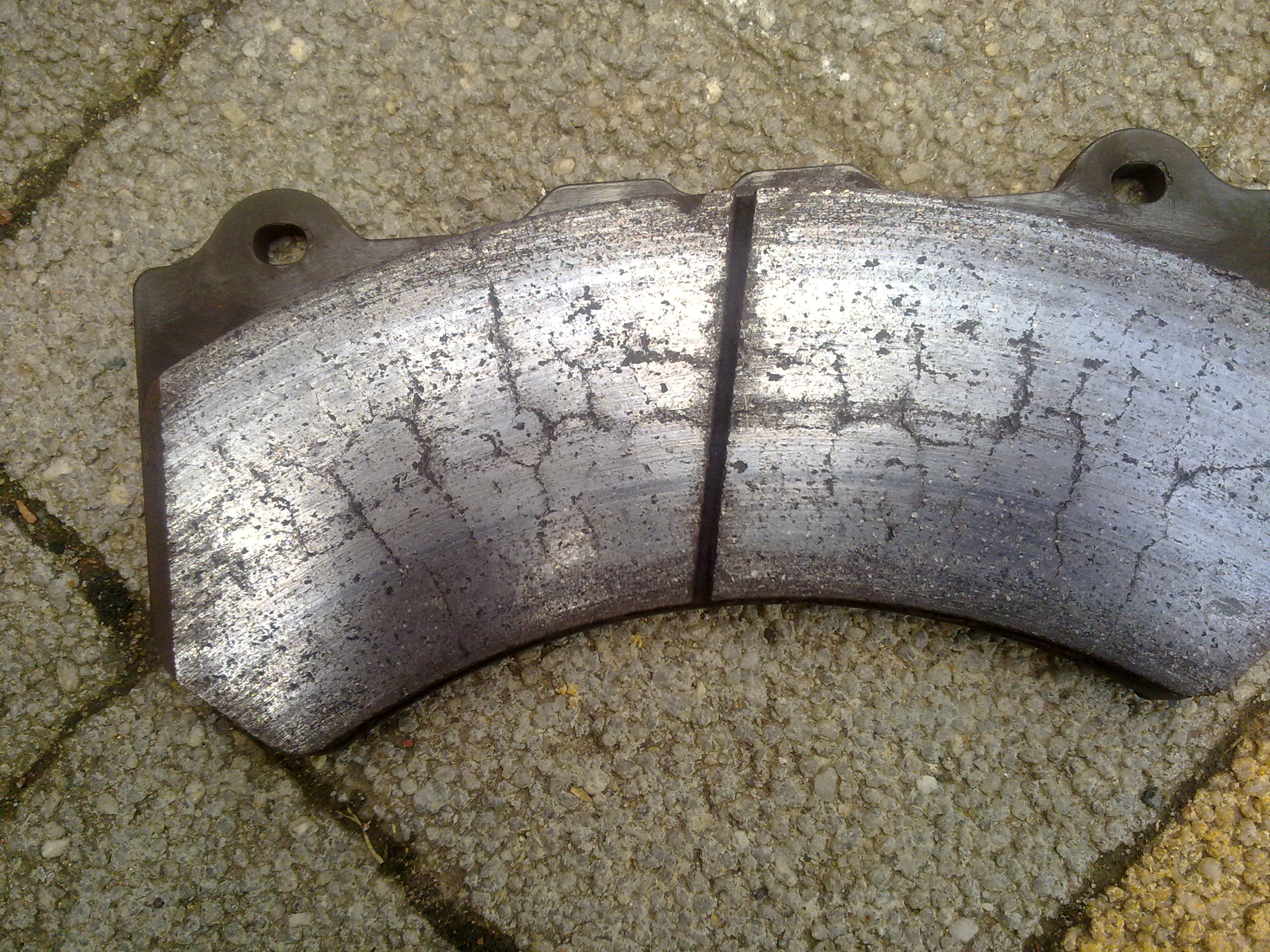

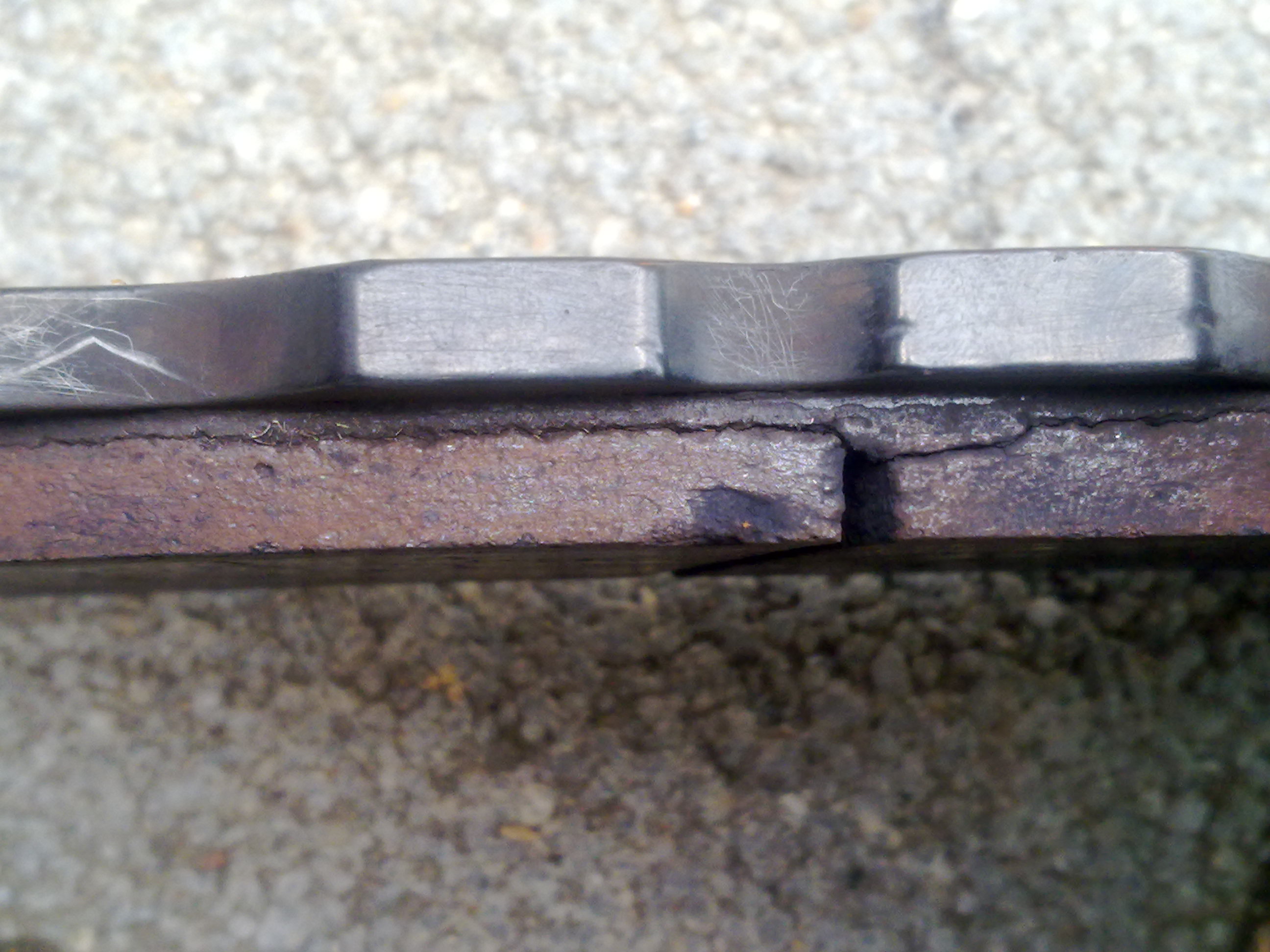

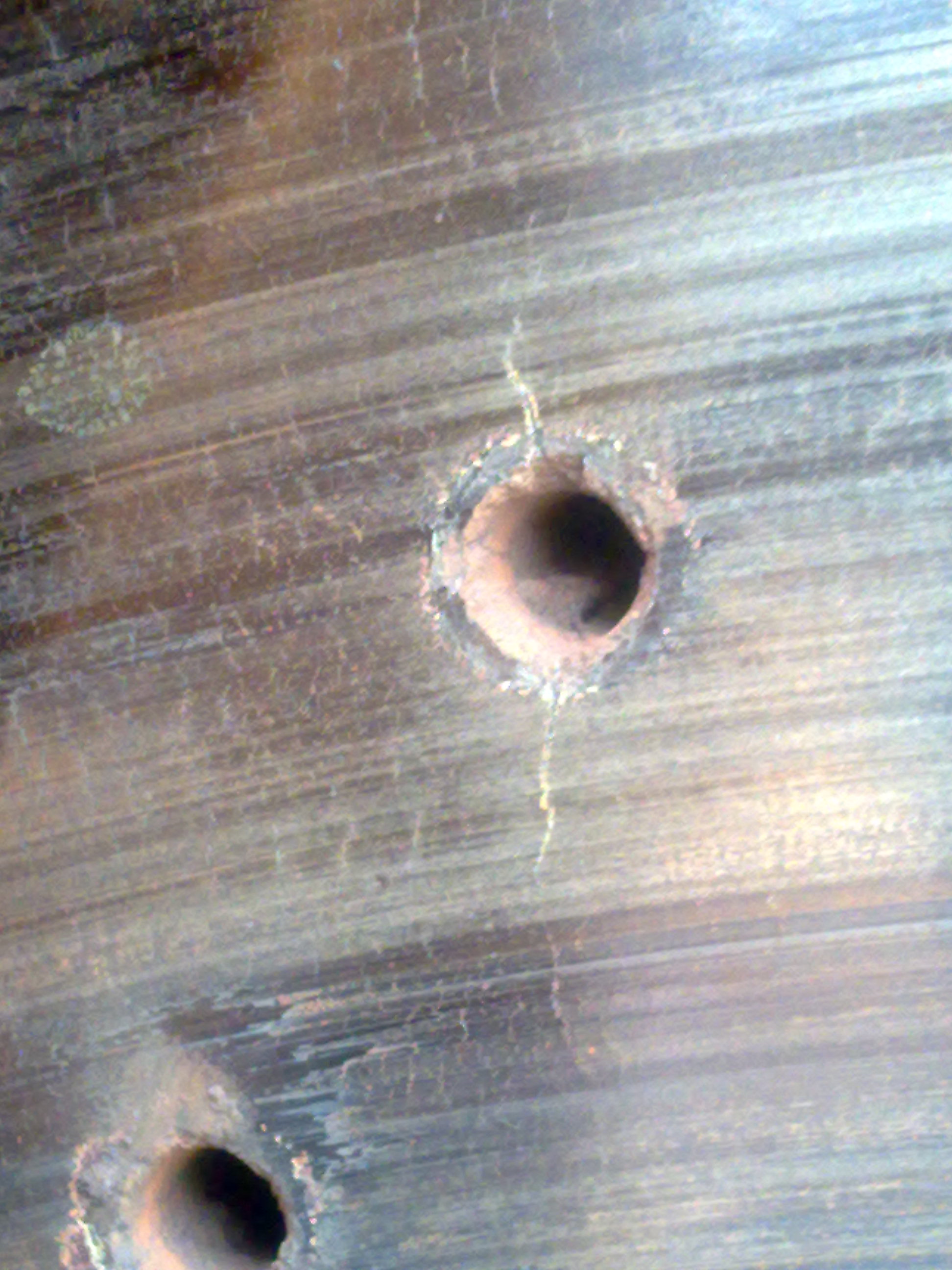

U takových aut je ladění podvozku tak složité, že pokud ho nevyměníte za hodně kvalitní podvozek, většinou mu spíš ublížíte... Zajímavé je, že se nikde nezmiňujete o brzdách, neboť americké verze mají výrazný problém se životností kotoučů brembo a origo destiček Jurid. Brembo kotouče jsou vrtané, takže první trhlinky se objeví hned po pár tisíci km (u nás na evropském GT-R hned po prvním testu na Nordschleife najaře) a destičky "Brembo", které si nechávají dělat u Juridu, se po prvním testu rozseparovali (směs od podkladu desky), takže pro ostřejší ježdění je třeba dát pořádné brzdy, já jsem nechal vyrobit na zakázku závodní kotouče od Bremba jen drážkované a destičky jsem dovezl z Japonska od Endless (jejich brzdy jezdil loni třeba BrawnGP v F1).
Recenze není určitě není mýněna špatně, ale myslím, že nevystihuje auto úplně přesně, je napsána, aby se dobře "hltala", ale tak se to asi dnes musí kvůli čtivosti psát... Myslím, že pro lidi, kteří si ho stejně nebudou moci koupit a ani se sním nikdy nesvezou, je to stejně jedno, a za pár km nejde nikdy vystihnout a pohopit "duši" auta, ale je možné, že pro to nemám cit a dělám to blbě...

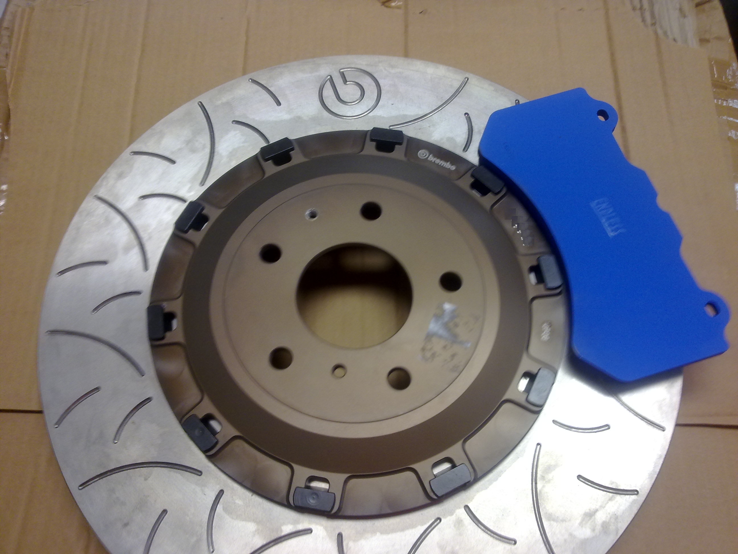

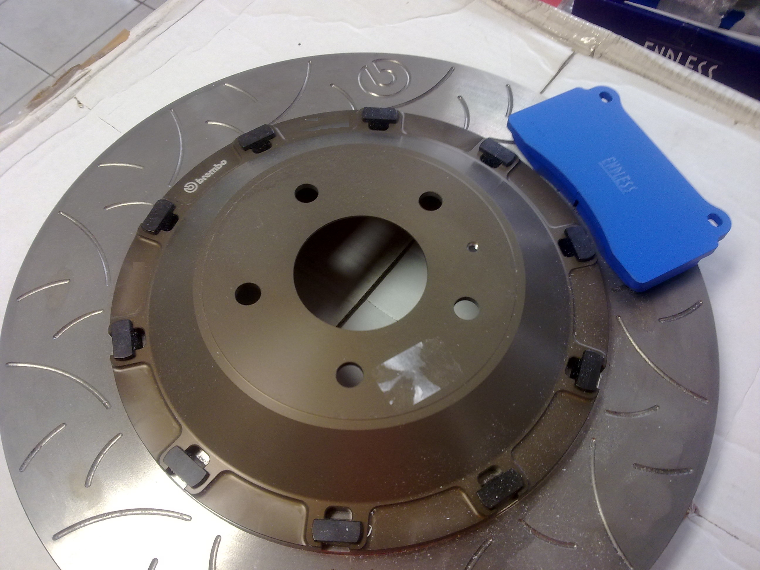

Já bych tomu vytkl jen tedy ty brzdy, i když ty se dají upgradnout a hlavně oni nejsou špatné, brzdné dráhy na tak těžké auto jsou výborné (je to také u mě na stránkách), jen ten materiál by to chtělo lepší...
V příloze je fotka prasklin kotoučů po 2000km najetých opatrně zajížděcím tempem ještě před testem na NS, ke kompletnímu prasknutí může dojít díky vrtání tedy dost brzo, dále tam je fotka rozpraskané a rozseparované brzdové destičky (protože to není viděl lehce, tak většina ani neví, v jakém stavu má desky), a přední a zadní zakázkové závodní brzdové kotouče 380/34 a 380/30 včetně závodního středového plovoucího uložení s destičkami Endless

btw. Ty kotouče Brembo jsou parádní...

Dokonce oni tam mají v nabídce i drážkované AP kotouče, takže už třeba nemají původní, dokonce sami mají v textu napsáno, že rádi praskají Úsměv, je to také alternativa, my jsme chtěli zůstat u Bremba, hlavně jsem od AP dostal odpověď, že přesný rozměr 380/34 a 380/30 nedělají, jen 378/32 a 378/30, tak proto jsme nakonec objednali ty zakázkové Bremba...
