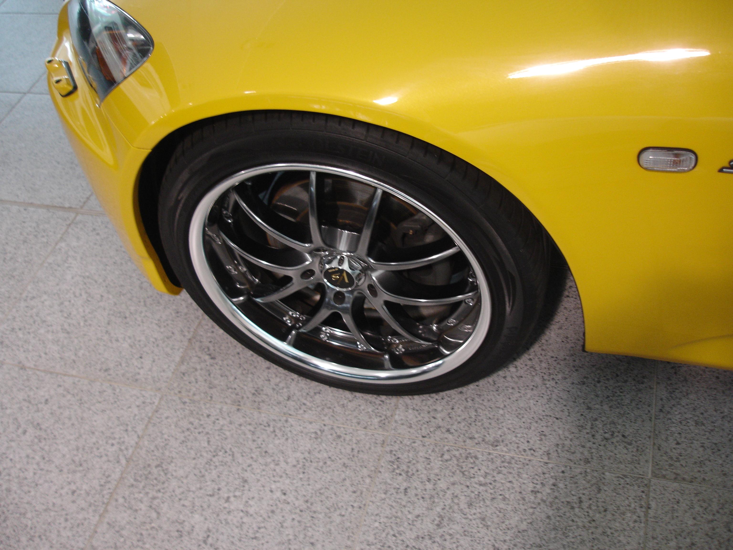

ZdravímÚsměv momentálně jednám o koupi Hondy s2000 a všechno se zdá být na dobré cestě, akorát bych na Vás měl ještě takovej dotázek, se kterým si nejsem zatím úplně jist..
- myslíte, že by S2000 mohla být vybavena systémem automatického rozsvěcování světel? - prkotina, ale já si nemůžu vynachválit:o)
- mohou být na S2000 18" kola? - zajímá mě, jestli je to povoleno v TP
- poslední otázka se týká trošku těch 18" koleček...Prodávaný autíčko je totiž má obuté a mně se ta mezírka mezi pneu kol a podběhy zdá nějaká moc malá, tk mám obavy, aby to nedělalo nějakou neplechu..Smutný auto má najeto něco málo kolem 30tkm a tohle je jediná věc, která mě před koupí trošku trápí...Honďáckej prodejce mi řekl, že museli kvůli kolům trošku vytáhnout podběhy do strany aby se to tam vlezlo a teď je tam vidět takové zvlnění(viz. foto).
Zajímalo by mě, jakej na to máte názor..Auto určitě nebylo bourané, to můžu potvrdit, ale tohle mi stále leží v hlavě...Nejlíp, kdyby tu měl někdo na 18" S2000 postavenou a řekl, jestli bych se měl něčeho bát nebo ne...

tak tam dej mensi kola a mas to, ale pokud to vytahl a neskrta to tak bych to neresil, jinak deni sviceni si dodelas kdykoliv
PříspěvekZaslal: 16.7.2010 , 13:54   Citovat
Pochybuju, že by byly 18´´ povoleny Hondou... Obzvlášť pokud roztahovali kastli... Ble
Co vím,tak jeden majitel má 17´´ na předvádění před kočkama,ale na svezení vrací originál kola...
PříspěvekZaslal: 16.7.2010 , 14:25   Citovat
Origo 17 je nejlepsi volba....
jinak vytahnout lemy, hodit negativni odklon...

Prumer disku (za predpokladu stejneho prumeru i s pneu) nema nic spolecneho s tim jestli kolo skrta nebo ne. Rozhoduje vzdycky jenom sirka kola- ev. pneu a ET.

Ono to zas není tak hrozný, jen mě to trošku zmátlo, když jsem viděl, že je ten lem trošku zvlněnej...a k těm kolům, jasně, výměna za 17" je řešení, ale když ty 18", co tam jsou nabastlený jsou k zulíbání...:o) škoda, že já blbec jsem si neudělal lepší fotku toho zvlnění..koukněte na to, třeba to tam někdo taky uvidí i tak..Úsměv

Myslím, že "osmnáctky" jsou na S2000 už moc velký. Já mám S2000 z roku 2001 a mám tam "sedmnáctky" s profilem gum 40 a je to tak akorát. V záloze mám na okruh "šestnáctky" stejně jako někteří majitelé S2K, které znám.
Něco na tom určitě bude, když jako originály tam v Hondě dávali "šestnáctky" na AP1 a na AP2 "sedmnáctky" - jestli to tak není, tak mě opravte. Podvozek je na tu velikost kol nastavený.

Ja mam 17" a jevi se mi to jako optimum pri seriovym podvozku. Hellby ma pravdu, ze pred faceliftem je homologovana jen na 16" a do TP je asi nedostanes. Ja je tam taky nemam a co? Nevidim duvod mit vse na papire. Na 16" je auto takove nervoznejsi a 18" je uz podle me moc, ubira i dynamiku.

18" jsem uz na s2k nekolikrat videl a vypadalo v pohode a urcite to i dobre jelo... lemy by vytahovat nemuseli kdyby pouzili kola s mensim ET, plech je zvlnenej protoze to neumej vytahovat/varit/laminovat nebo buh vi jak je to udelany kazdopadne bych se toho nebal a s2k si chci poridit taky, jen to chce trochu casu Úsměv
a s2k 18" kola urcite zkousne kdyz na nich muzu jezdit ja s a6g nebo myst s a7g co bys to nenechal tady, kdyz chces delat paradu tak to holt ubere trosicku na dynamice, zalezi teda jak jsou tezky...
a jestli mas v TP napsany 17" tak by s 18" nemel bejt problem, pokud tma mas ty 16" tak to uz ti asi nedaj, kazdopadne kdyz si k tem kolum sezens atest na tvoje auto tak ti to tam daj přátele

zápis kol do TP - tady máš na to téma a co je potřeba
blatniky ti v nejhoršim zreznou, tak pak koupíš nový Úsměv
a řešení máš plno s těma 18, jak pisou kluci: uzsi gumy, odklony, prodat, udelat lip blatniky, ...
