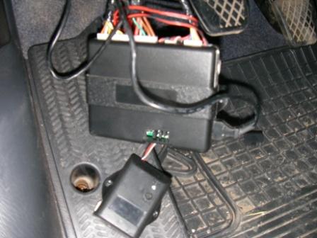

Prosím o radu ohľadom modrého konektora. Predpokladám že na /čierny/ 16-pin sa pripája diagnostika. K čomu slúži červené tlačítko pri 16-pine ? Na druhom obrázku je malá krabička otrasový senzor ? Ako zistím typ alamu keď k nemu nemám žiadnu dokumentáciu ? Čip značka LAN EM78P447SAP prelepený nálepkov SX2 alebo SXZ.

tlačítko vypadá jako servisní tlačítko co dávaj k alarmu ,pro jeho programování , nouzový odblokování....zkusil bych vystopovat po drátech.typ alarmu -zkus na ten tišťák mrknout i z druhý strany jestli tam nebude nějaký jiný označení to cos sem dal je jen typ procesoru -8-bit micro-controller . krabička je univerzál v ní bývá většina alarmů,centrálů.ta menší je na ní štelování ,dráty vedou do alarmu to bude otřesák -zkus do ní tuknout prstem ,co jsem měl v ruce tak na nich byla ledka , co se rožla při uderu.
