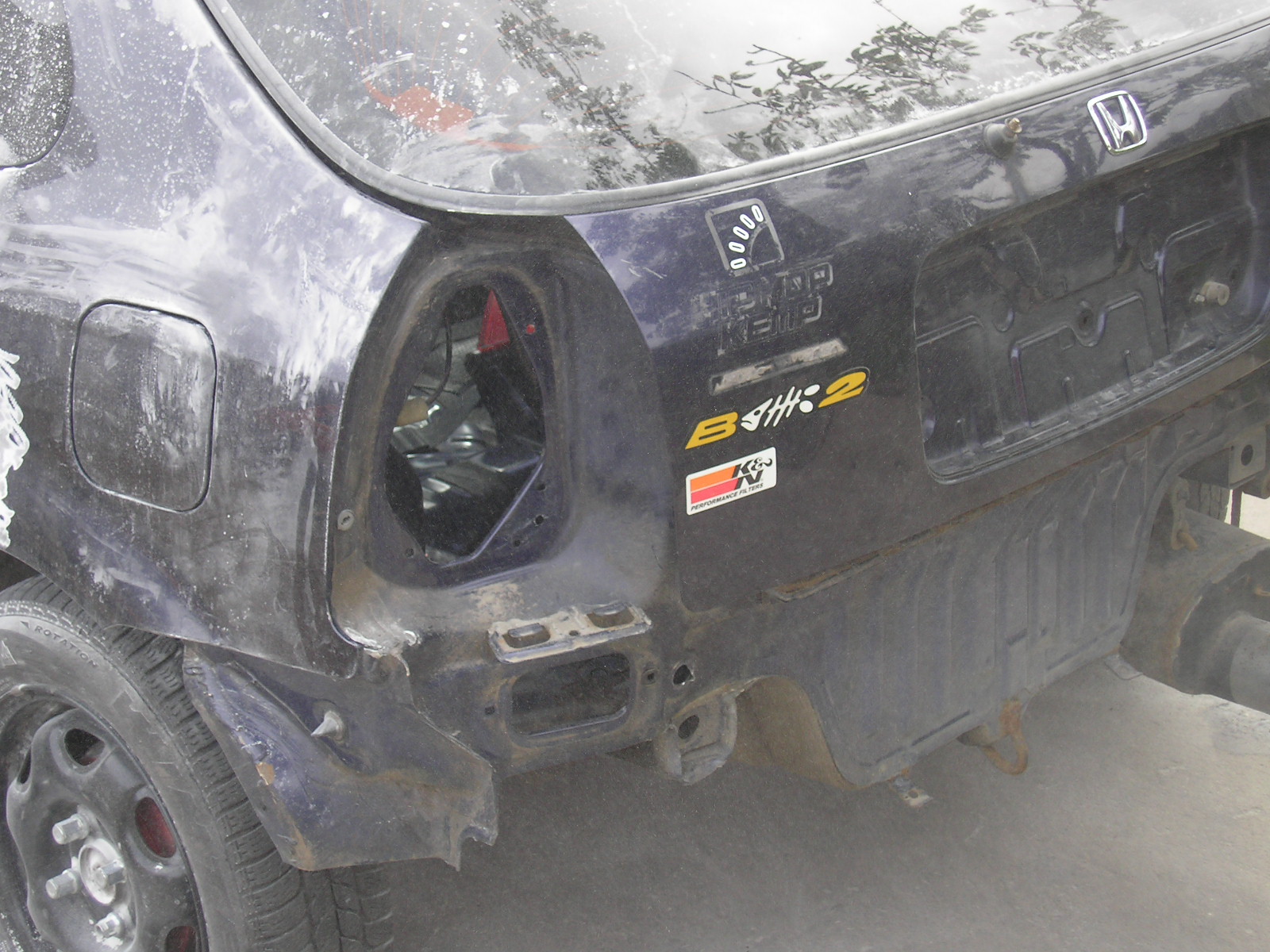

no ještě zkuste vyčistit tu odtokovou hadici co je pod tapecem v kufru, někde pod nárazníkem má vývod - šťoural jsem tam drátem a vyšťoural dost bordelu a v jednom civicu jem jí měl vypadlou, takže do kufru vesele teklo ...

CRXMANN napsal:
coze,jakou trubku...tam je neco takovyho jo?
i verze bez šíbru má odvod vody ze střechy od šíbru nebo odkud to až je ...
zboku pod nárazníkem je taková splacatělá gumová trubka, průměr cca 1,5cm, ale spíš ti tam poteče za světlem
