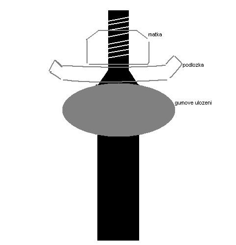

cao mam mensi proble s poklepavanim podvozku, je to supersport tlumic+pruzina, premontoval jsem na ne stare miisky s gumovejma ulozenima a poklepava, zkousem jsem ruznejma vecma hejbat a dosel jsem na to ze pistnice chodi nejakej kousel nahoru a dolu tudiz ze i kdyz je matka pistnice stazena na konec zavitu na pistnici tak gumovy ulozeni a vsechny ty silentbloky nevymezi (nezmacknou nebo nenapruzi) natolik aby pri pohybu tlumice pochytily ty razy tak jak maji
kdyz auto vyheveruju a pod kolo dam pacidlo a kolem mirne zahybu tak vidim jak matka na tlumici ma mirnej pohyb a "lupe",puvodni gumy co jsem predleaval zterely nebo vymackyny nebyly,dela to hlavne vzadu nalevo, predn myslim ze neslysim,jak to vyresit? zkusit tam dat pod matku normalni podlozky? aby se ty gumy vic zmackly?
jeste me napadlo ze na zadnich pistnicich jsou takovy "rolny, tak jestli to na nich ta posledni podlozka a matka nesedi

prave ze kdyz se podivas na obrazek tak prave kdyz auto vyheveruju a hybu kolem nahoru a dolu tak chodi na volno ( nahoru a dolu ma vuli) ta matka s tou podlozkou zahnutou nahoru, a myslim ze ta podlozka sedi na dorazu-protoze jestli si to pamatuju tak prave ta podlozka sedi na malym zkoseni, nebo jak to nazvat,
takhle nejak to tam vypada, ale nevim jestli uz nejsem treba na konci zavitu, a kdybych nebyl jestli pomuze udelat vetsi diru do podlozky, jestli ta podlozka musim nebo nemusi byt na tom osazeni pevne dotazena, a nebo podlozit az primo to ulozeni, jestli gumou treba kousek z duse do auta,nebo velkou hlinikovou podlozkou ...
