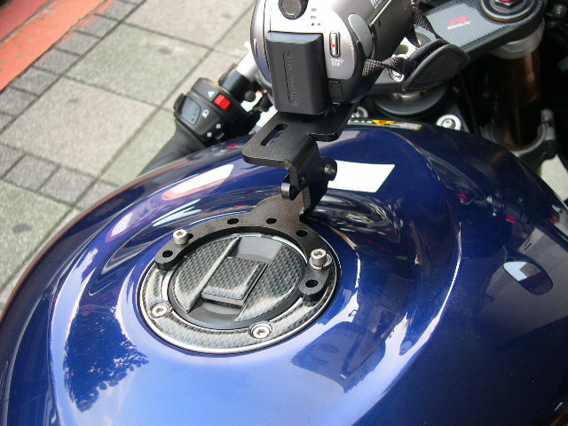

když už sem se s tim tak patlal půlku dne tak to sem hodím pro nadšence dvou kol Úsměv pro inspiraci, je to jednoducha skládačka pořádnej výtlem , jako uchyt na nádrž jsem použil neodymový magnety a veřte sice vypadají malý ale sílu maji neksutečnou, mylsim že to tam bude držet i přes 200 ( Lucy ) udlělal sem tam i polohování...aby to šlo na každou moto, nastavit výšku....ještě musim pujčit tu kameru to mi hlava nebere
mym cílem je ne točit si budíky jako každej na youtube ( i když to zrychlení jak se ručička tacho hejbe rychleji jak otáčky si neodpustim.... pořádnej výtlem ), ale natáčet jezdce před sebou nebo potom někdo mě, a porovnat skutečnej náklon v zatáčkách s tim co si mylsím v hlavě....užitečná věc při krizovejch situacích, vyhýbání překážce v zatáčce atd...dále celkově jízdní styl Úsměv a vysedání (přenášení těžiště), co děláme nebo ne špatně, teď už jen zařídit si jízdy na okruhu .....
jinak výhoda je že ten držák drží na všem Velmi šťastný třeba na střechu auta při sprintech nebo co ja vim, drží to na autě i z boku na dveřích.... už se těšim na Honday

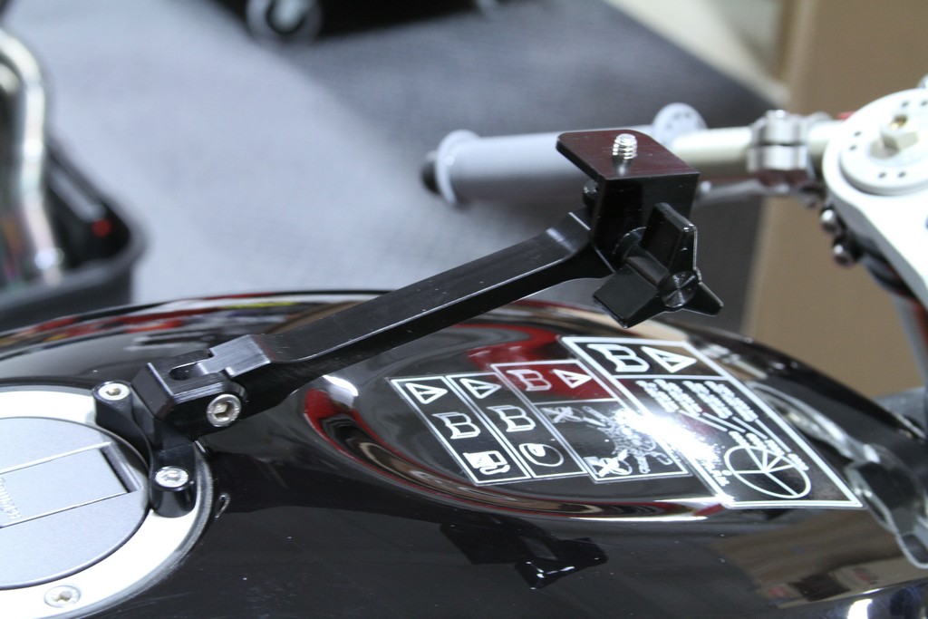

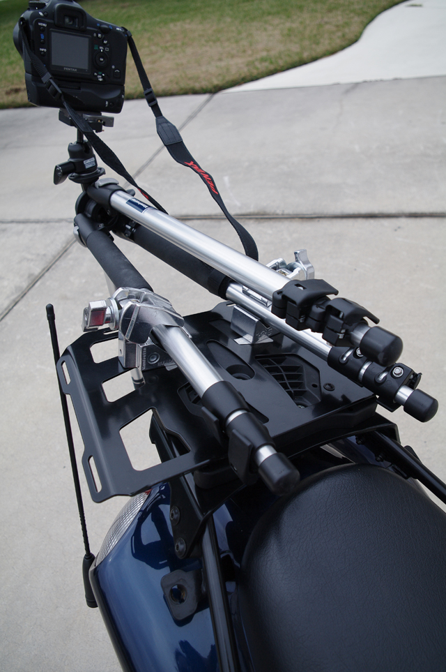

jasně chce to kameru s HDD malou a jak píšeš se širokym záběrem a HD videa, foťák je tam jen tak pro zkoužku. Hornet nemá snad jako jedinej co tak koukám ty šroubky na víčku nádrže, takže profi držák tam neni jak uchytit , proto ty neodymový magnety (klidně nevěř ale drží to jako kráva a výhoda že si to dáš kam chceš na všchno co přitahuje magnet),ty mylsíš asi takovýhle držáky viď (ta poslední foto to je dobrej JOKE to tam fláknout i se stativem a le může to bejt zajímavej pohled natáčet toho za sebou zepředu:) )
TANK CAM HOLDER.jpg, 114.1 kB

TANK CAM HOLDER 3.jpg, 149.4 kB
swrack_tripodmount_23.jpg, 421.19 kB

tak jsme testoval a co je blbý že místo zvuku se od rychlosti cca 40 km/h ozýva jen hlasitý foukání větru (je jansý že kompakt foťák na to neni vhodnej) Smutný , zajímalo by mě jeslti by se videokamera chovala stejně, ale co jsou videa na youtube vetsinou vsme krasne znijen zvuk motoru vitr šustí jen minimálně

pac ma ten fotak zcela logicky mikrofon vpredu. stacilo by dat pres nej nejaky molitan nebo ho prelepit papirovou paskou.

jo mas pravdu mirkofonje zepředu, zkusím zalepit díky za nápad
pokud diktafon tak myslíš asi digitální, sice je to pak víc práce a ta obsluha když chci natáčet ale asi lepší varianta nebude pokud má byt slyšet kvalitní zvuk, vyzkouším to diktafon mam
tady video...je slyšet jen vitr..

Teď k věci, přidělal jsem ho na rychlovku jen na plech který byl na nádži - šílené otřesy od 40km/h Kolega z práce mi dal držák GPS(celoplastový) který jsem opět přidělal na víčko nádže, a zase otřesy(menší), zvuk neřeším, máte stejný problém? jak to řešíte?
Ten kovový držák co tu je vyfocen jak funguje? Netřese se to na něm?
