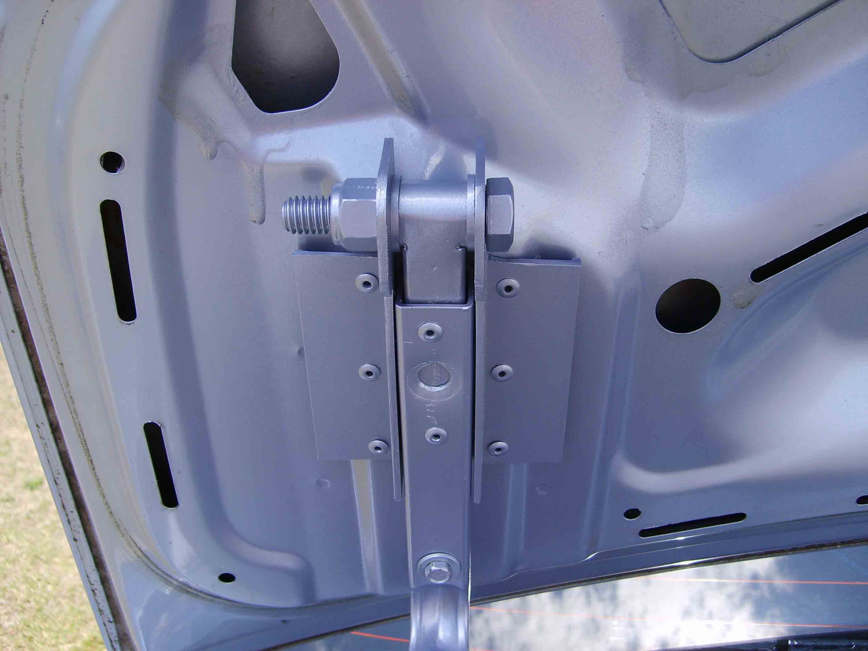

pred casem jsem dostal takovej ujetej napad a ted bych ho i rad zrealizoval...

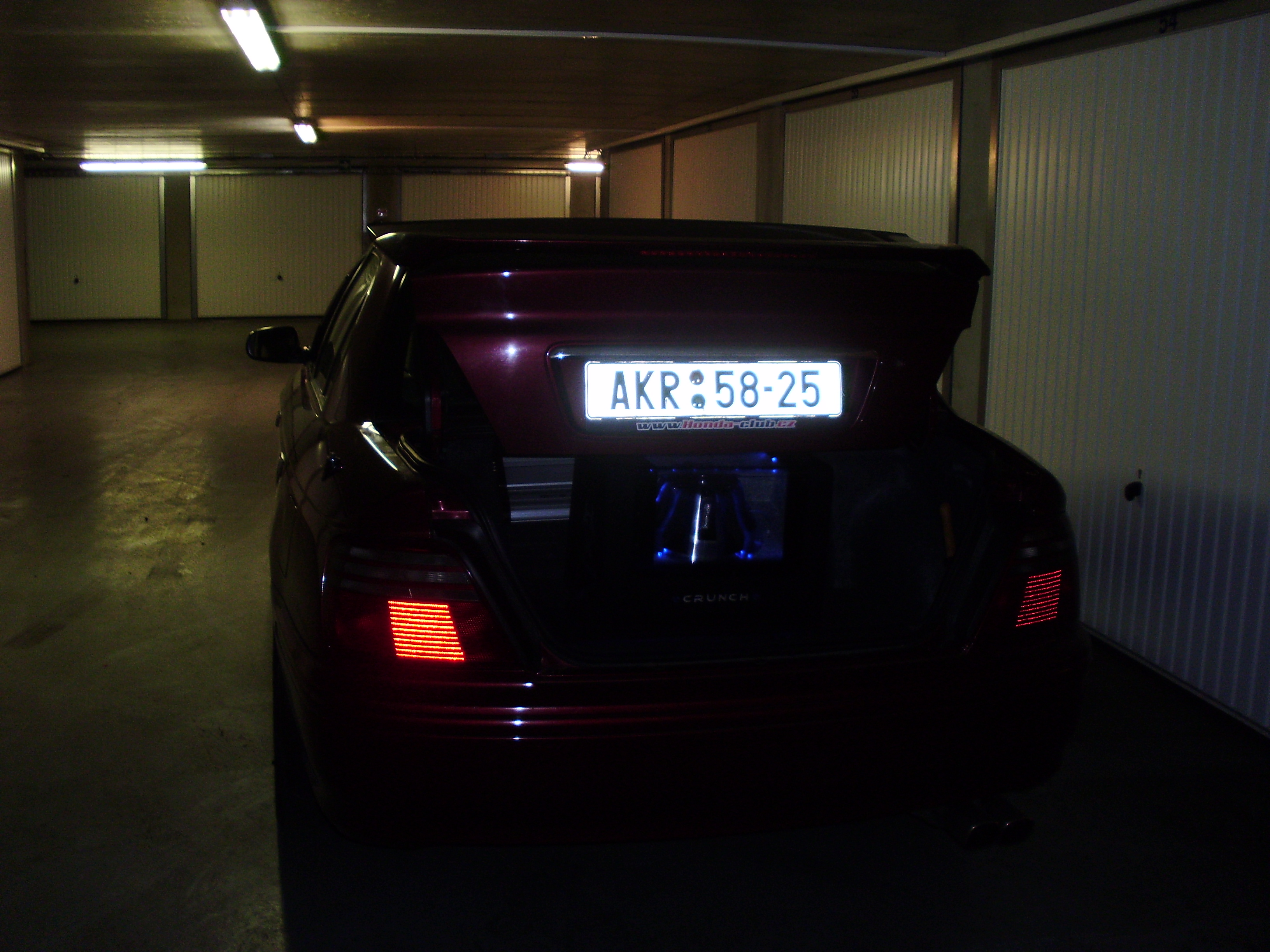

chtel bych nejakym zpusobem udelat otevirani kufru, tak jako je na obrazcich dole ( kdyz sem si to vymejslel tak sem ani nevedel ze uz to takhle nekdo ma HaHaaa ), akorat nevim jak bych to mel udelat Úsměv nejradsi bych to udelal tak aby to takhle bylo na stalo, primo uz pri otevirani kufru, nebo by to slo teoreticky udelat na nejakejch pantech, tak ze kufr otevru tak ze vypada jako kazdej jinej, ale pak se panty "zlomi" a viko se ohne do tyhle vodorovny podoby Úsměv ... ma nekdo nejakej napad jak to udelat? byl bych moc vdecnej za kazdej napad
vzhledem k hudbe kterou mam v kufru to ale musi bejt i dostatecne pevny ( proti vibracim ) a pevne pripevneny ( proti zlodejum ) a samozrejme 100% bezpecny ( proti upadnuti )

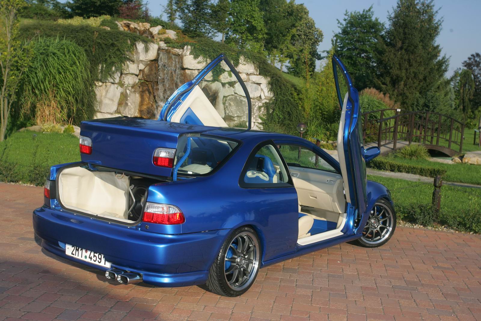

To modré coupe je týpka tady odsuď z fóra. Nick DaveXXXX (místo XXXX nějaký čísla, to nevím). Tak by ti snad on mohl poradit.. Úsměv
dave1984 ale ten měl oranžový coupe co vim Úsměv

osiris je teď offline  osiris
PříspěvekZaslal: 5.5.2010 , 7:34   Citovat
diky, vim o tom, psal jsem mu, ale tady jste vsichni hlavy a ruce sikovny, takze se to da vymyslet treba i lip Úsměv

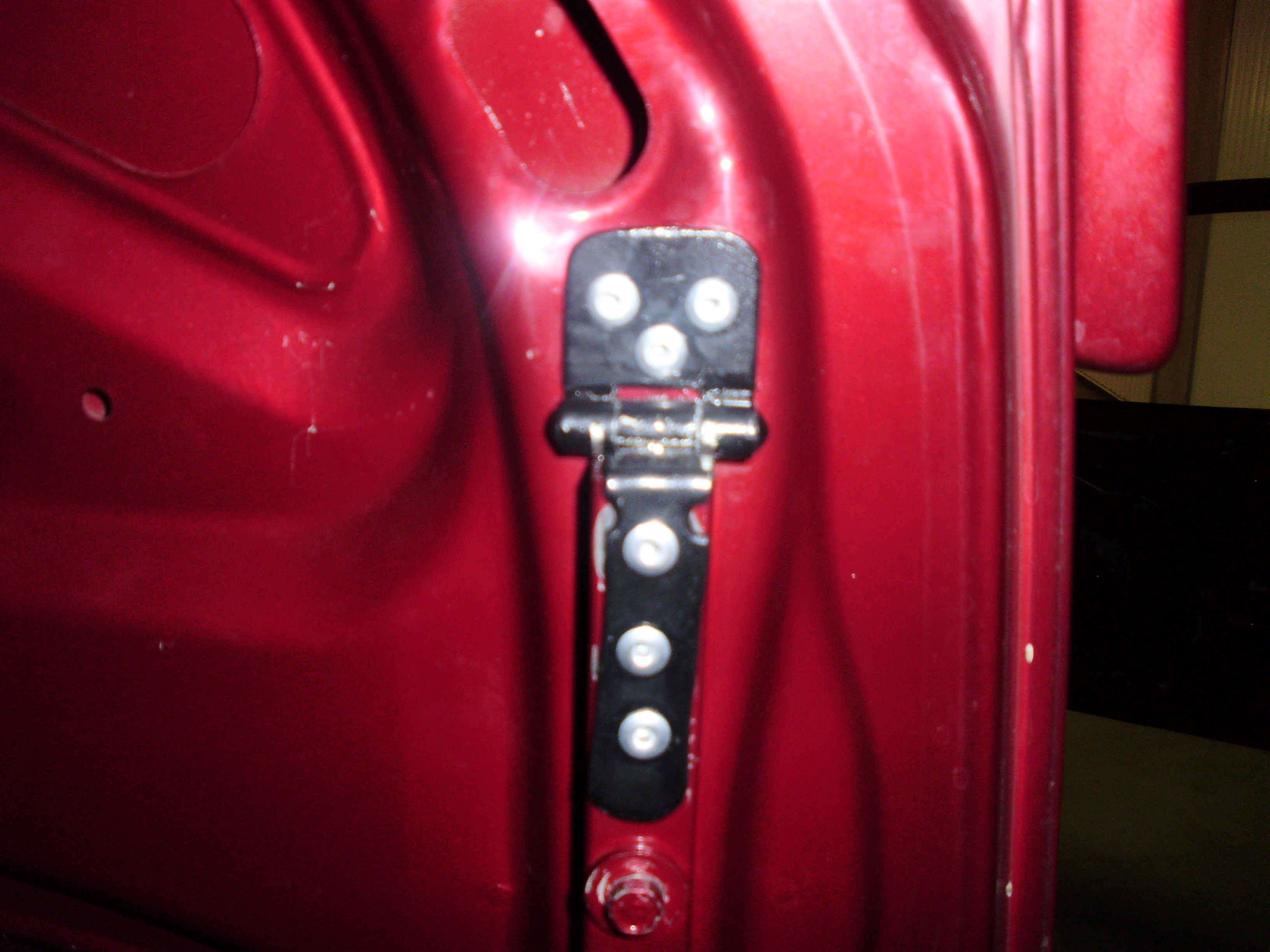

asi bych to udelal pres ty "panty" ze se to da do tyhle polohy az po uplnym otevreni kufru.... jen porad nevim jak tam vymyslet ten "kloub" Úsměv

Winie je teď offline  Winie
PříspěvekZaslal: 5.5.2010 , 7:39   Citovat
tudy odkaz tady to mas na ebayi Mrk
PříspěvekZaslal: 5.5.2010 , 13:33   Citovat
takovejch penez za dva panty Tak to koukám! a este pak to obrovsky postovny do CR Úsměv ... radsi bych to udelal nejak podomacku Úsměv
PříspěvekZaslal: 5.5.2010 , 14:30   Citovat
mozna by to slo nejak takhle: tudy odkaz ale nejak se mi to nezda dostatecne pevny Úsměv
Příspěvky: 3815 H+ body: -1 1989 Civic Varování : 1
PříspěvekZaslal: 5.5.2010 , 17:09   Citovat
proc by to nebylo pevny? ten kufr si na to pritlaci sam vlastni vahou. vypada to stejne jak ten kram z ameriky. mozna bych tam pridal vramci pevnosti nakou zavlacku, ale myslim si ze ti to stejne bude rezonovat kdyz pustis muziku.
PříspěvekZaslal: 5.5.2010 , 18:34   Citovat
diky, tu zavlacku jak tam mivaj tam mit nechci, protoze je to hrozne hnusny Ble ale kdyz to bude nejak hodne rezonovat nebo blbe otvirat, tak ji tam nejak dodelam
ted to zkousim udelat tak, jak to ma ten cernej civic z nemecka, ze ten pant je jakoby do elka okolo toho origo prichyceni Úsměv

Administrátor
PříspěvekZaslal: 6.5.2010 , 8:03   Citovat
tenhle pant co jsi sem dal jako prvni je zdaleka nejlepsi a nejpevnejsi reseni
odkaz
krom toho nemusis kupovat zadny pochybny plechovy panty ale da se to v pohode vyrobit doma v dilne. Potrebujes kousek trubky privarenej na jekl ktery strcis do puvodniho jeklu co drzi viko. Akorat vyndas tu koncovou zaslepku a na viko si nanytujes dva vingle po stranach. Ani nepotrebujes zavlacku na aretaci ale pouzijes ten puvodni druhy sroub (co je dole na obrazku) OK
Příspěvky: 4971 H+ body: 31 1995 Prelude VTEC
PříspěvekZaslal: 6.5.2010 , 15:04   Citovat
prepokladam ze ta osa vede skrz ten zasunutej jekl a pak pres ty vingle... ja to prave nemam jak cim a kde svarit Úsměv

Administrátor
PříspěvekZaslal: 6.5.2010 , 15:09   Citovat
ten jeklik s privarenou trubkou ti vyrobi kazdy zamecnik za stovku...
vingliky ohnes z dvojky plechu a vystrihnes nebo vybrousis pozadovany tvar s vyvrtanou dirou. Nameris na viko, prinytujes, sesoubujes a hotovo kouř
PříspěvekZaslal: 6.5.2010 , 15:18   Citovat
PreludeZ napsal:
kdybych to delal takhle s tema vinglama tak zas nemuzu ponechat origo vedeni kabelaze to mi hlava nebere zkusim jak to dopadne s tema pantama, jak to delam ted, dyztak to predelam Úsměv
PříspěvekZaslal: 6.5.2010 , 15:24   Citovat
sablos napsal:
aha, ale nějak pořad nemůžu pochopit jak to chodí to mi hlava nebere Se stydím
chodi to asi tak takhle, ale ja bych to chtel bez tech zarazek Úsměv

DigX je teď offline  DigX
PříspěvekZaslal: 6.5.2010 , 18:21   Citovat
sorry, že jsem nenapsal dříve. Přesně to co řešíš jsem řešil taky, když jsem tento systém otevírání chtěl udělat na mém autě. Prošel jsem ty hrůzy stránek a prohlédnul všechny možné varianty provedení. Nakonec jsem si řekl, že nebudu vymýšlet to co někdo vymyslel a objednal stejné panty jako jsou zde (odkaz winieho). Tenkrát mě to stálo cca 1200Kč včetně dopravy. Když jsem si spočítal čas který budu investovat do shánění materiálu, náčrtky pro soustružníka a následně samotné výroby, rozhodl jsem si to objednat.
PříspěvekZaslal: 6.5.2010 , 19:07   Citovat
no 100 + 108(posta) dolaru davat nechci takze jsem koupil za 110 dvoje panty a zkusim si to udelat sam Úsměv
tuzing? nevim, kdyz to bude blby, prisroubuju to zpatky, neni to nevratna uprava Mrk me se to proste libi a v cechach jsem to asi nikdy na zadnym aute krom digiXe nevidel, takze exkluzivita zarucena Úsměv a pod tuzingem mam teda jiny veci Mrk vim ze to nema zadnej uzitecnejzlepsovak, ale jde proste jen o estetickou upravu, stejne tak jako kdyz si nekdo da lizatko pod naraznik...

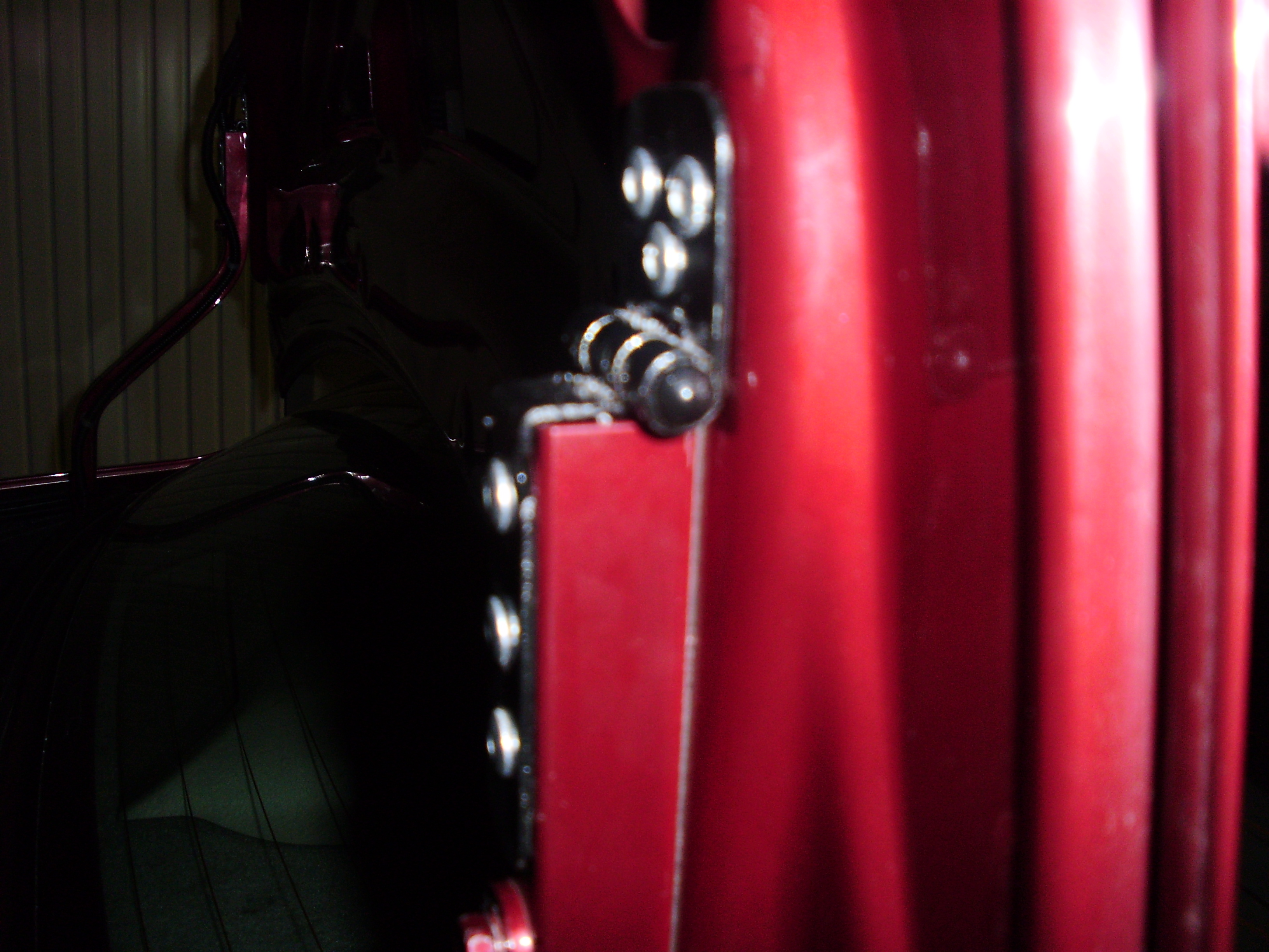

PříspěvekZaslal: 7.5.2010 , 22:23   Citovat
tak damy a panove, uz je to skoro hotovy, staci sehnat uz jen nejakej gumovej spuntik aby to melo doraz abylo to pekne v rovine a je to Úsměv

Robbie je teď offline  Robbie
PříspěvekZaslal: 9.5.2010 , 9:46   Citovat
Ty jo chlape, docela cumim, vypada to fakt dobre.
Za me teda luxus!!! je to dobrý

Administrátor
PříspěvekZaslal: 10.5.2010 , 9:02   Citovat
osiris napsal:
pekny ale taky sis mohl dat trochu zalezet cece aby ty nyty byly v lajne a ne takhle cik cak nepravidelne...

Tomášek je teď offline  Tomášek
PříspěvekZaslal: 10.5.2010 , 9:10   Citovat
Viděl jsem to na živo a pecka...jen trochu dodělat...a bude to dobrý...Taky bych si to udělal..ale to je asi už opičárna Velmi šťastný
