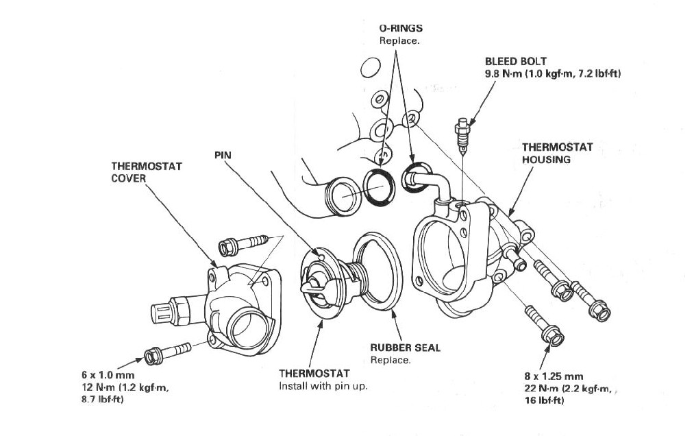

PříspěvekZaslal: 13.12.2007 , 18:47   Citovat
jeste jeden dotaz termostat je vepredu u svodu nebo zezadu?
Příspěvky: 25 H+ body: 0
monty je teď offline  monty
PříspěvekZaslal: 13.12.2007 , 21:48   Citovat
vzadu
Administrátor
PříspěvekZaslal: 14.12.2007 , 10:39   Citovat
když půjdeš po spodní hadici od chladiče tak to najdeš OK
